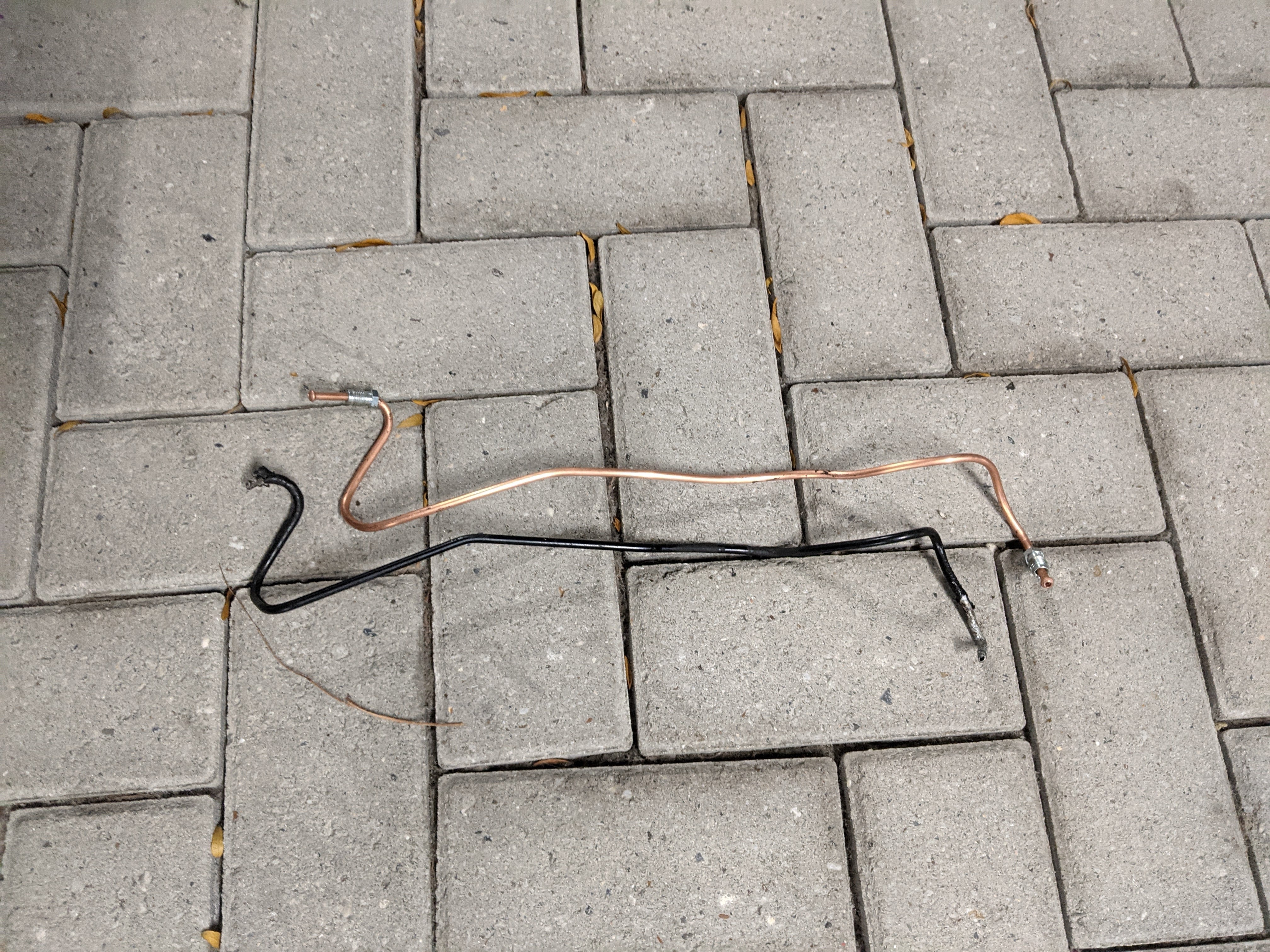

Ik zie nog niet helemaal t probleem om m even te laten maken bij en lokale garage of onderdelengrossier. Als ik kijk naar de link van Spinazie hierboven, dan lijkt t toch een normaal stukje remleiding met 2 nippels??
Neem de oude leiding mee en ze maken zo een nieuwe leiding, mochten het speciale nippels zijn, dan kunnen ze die evt herbruiken. Maar dat is normaal gesproken niet nodig. Kost je max iets van 20 euro schat ik in. En laat je meteen de andere kant ook doen ;-)
En nu meteen de andere zijde vd remleiding in de kruipolie zetten, zodat je m daar wel los krijgt zonder al te veel gezeur. Een goede remnippel sleutel is hiervoor wel noodzakelijk.

Ticcie, je had gelijk. Thanks! Een garage in de buurt kan het segment van de remleiding voor 3 á 4 tientjes namaken. De rechter kant raak ik nog even niet aan, tenzij het echt een no go is om de remcilinder niet te vervangen als je de schoenen en trommel doet.

13 nov 2021, 13:22 2 x
Hij past, nu nog zien of hij niet lekt.

Top! Als al t schroefdraad goed schoon is en je draait ze voldoende aan, dan zou t prima moeten gaan. Erna alles even goed droogmaken en flink op je pedaal douwen: als t dan nog droog is, dan is t goed 👍🏻

+ het rempedaal moet ook 'hard' zijn als er flink op het pedaal wordt gedrukt, hard = niet sponzig.
13 nov 2021, 19:15 0 x
Ik zie mooie Zwarte en blacke koper!
Zelf denk ik aan Tectyl maar verfje en de leiding gaat langer mee en zal niet weg rotten!
Of is er ooit teveel verf op de nippel gesmeerd waardoor deze niet los ging?
