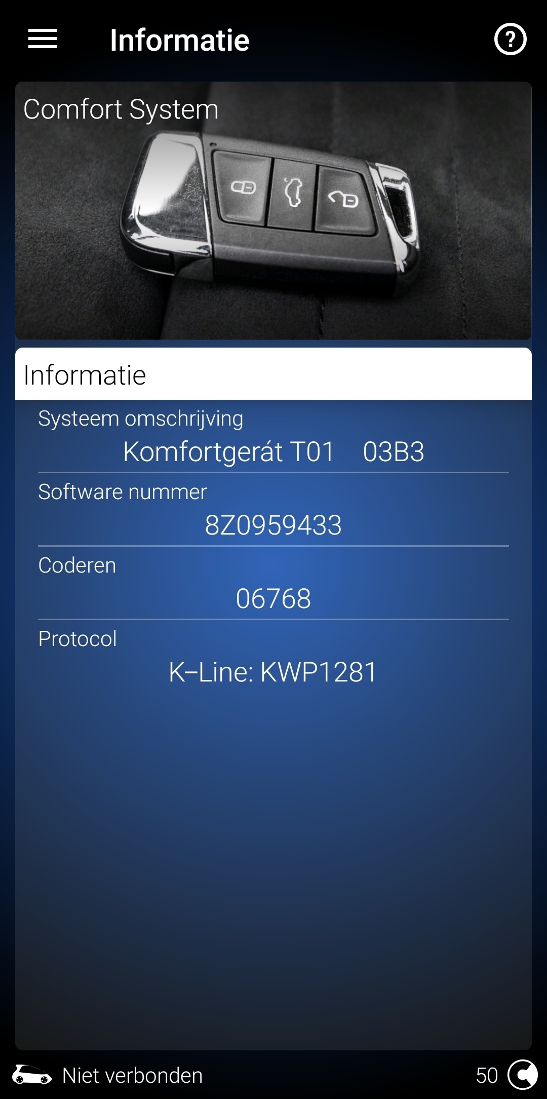

Oscar schreef:
10 okt 2021, 12:29
Ik heb OBDeleven weet je welk kanaal om dit aan te zetten.
De comfortmodule heeft kanaal 46
Ga in OBDeleven eens kijken welke code daar staat.
16: 5 km/h kofferbak op slot
32: deuren automatisch op slot bij 10 km/h
64: raambediening met AB
512: knipperen bij sluiten met AB. (1x)
2048: raambediening werkt niet als geen contact is en deur open is.
4096: knipperen bij openen met AB. (2x)
Ik heb daar 6768 staan waarmee ik alles geactiveerd heb. Het is een kwestie van optellen van de eerste waarde van de dingen die je wilt activeren. Ik heb dit met OBDeleven namelijk zelf kunnen coderen.(heb je wel Pro voor nodig)
