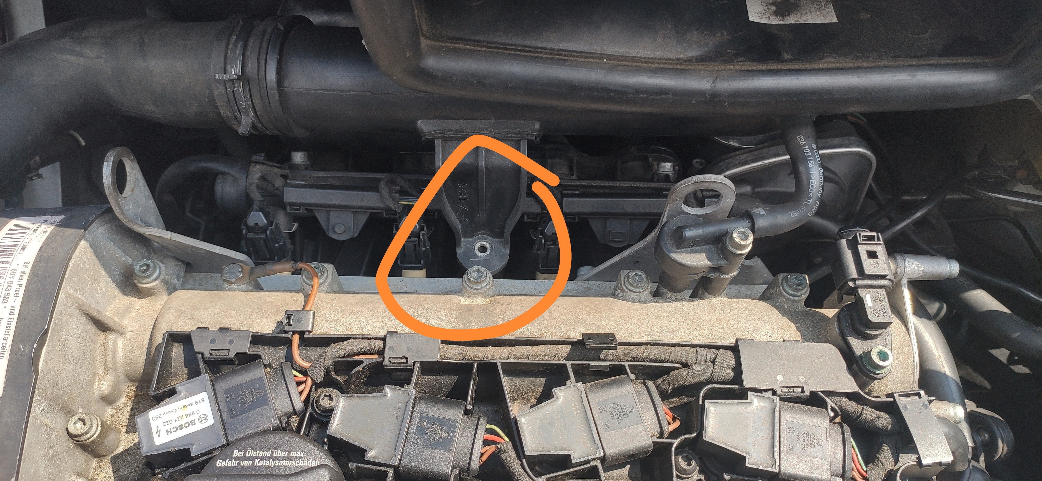

Iemand trouwens enig idee wat voor soort boutje er in de plastic kap moet op het blok?
Ik kon geen passend boutje vinden tussen mijn voorraad.
- Wat voor soort boutje moet hier in?
