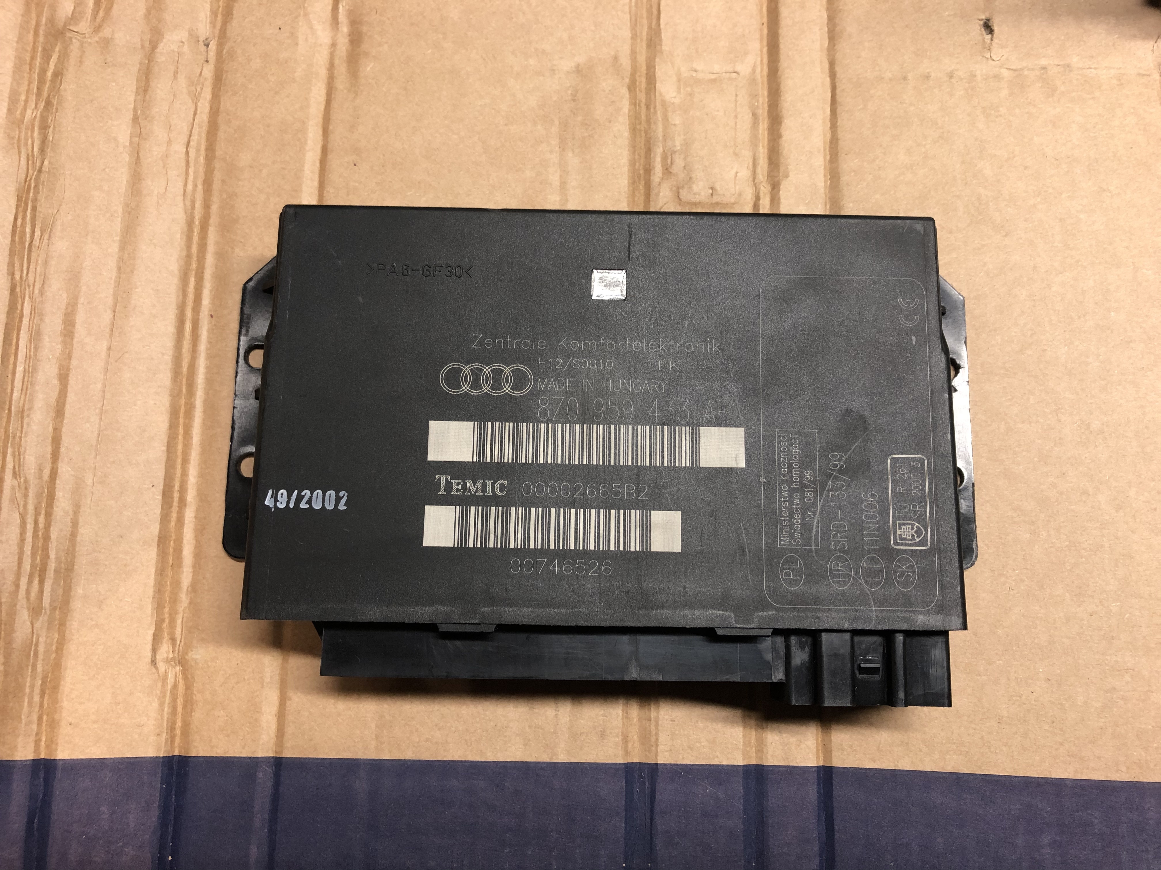

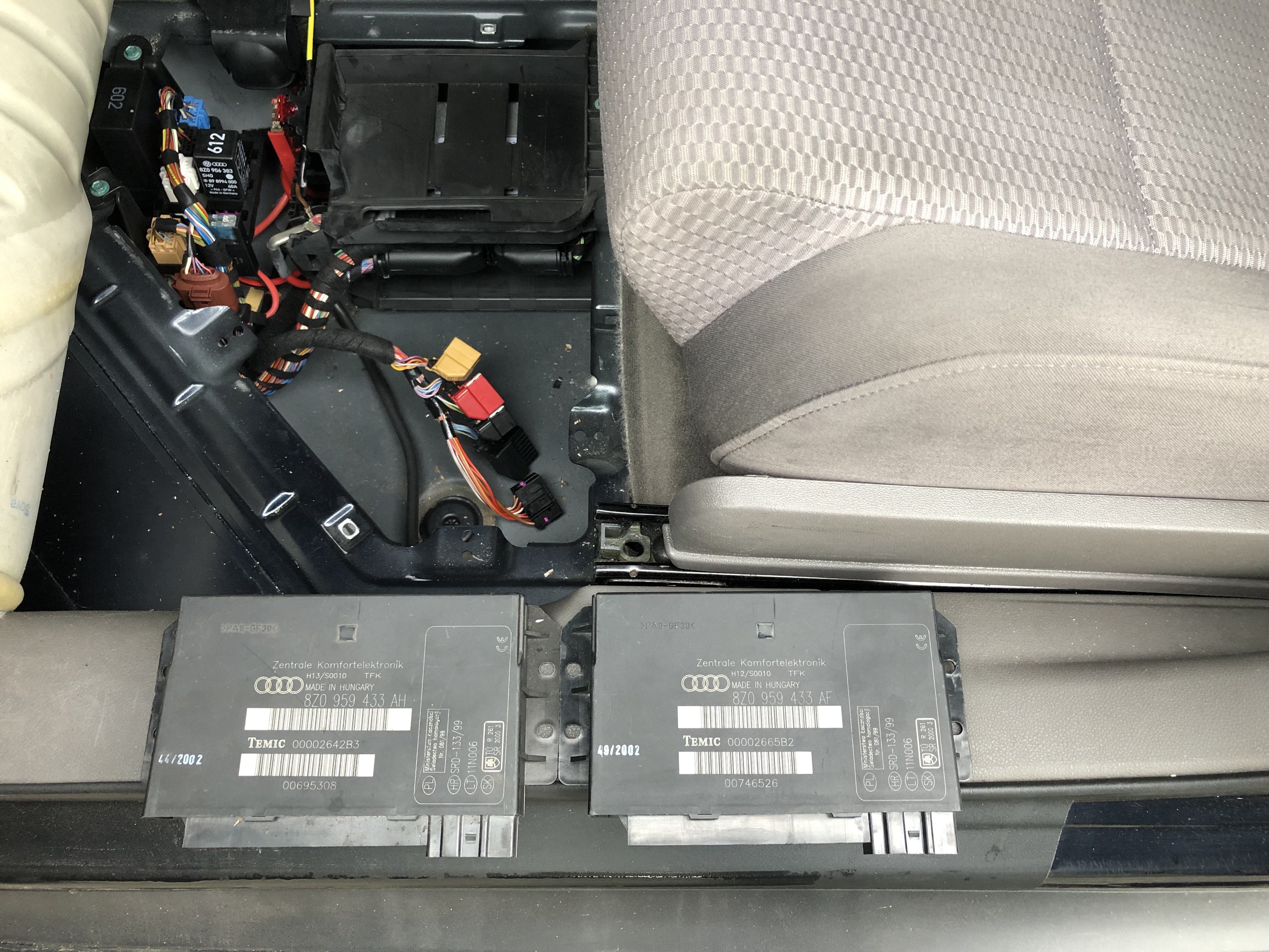

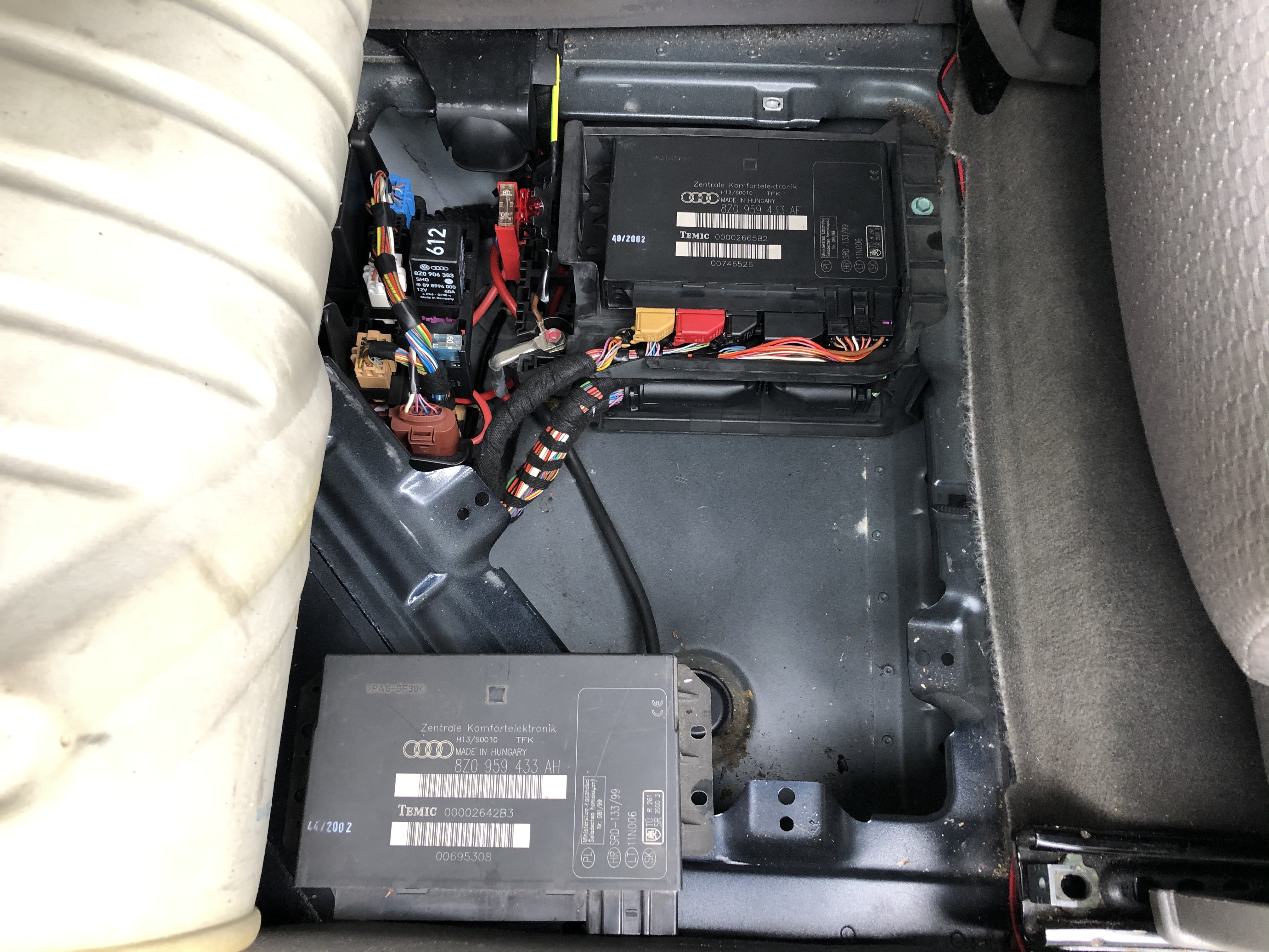

Vandaag de nieuwe tweedehands AF comfort module ontvangen uit Litouwen. Dat is snel, want pas vorige week vrijdag besteld!
Vandaag gelijk even gemonteerd en gecodeerd met VCDS. Ook een van mijn afstandsbedieningen ingeleerd met VCDS om te kijken of deze functie nog werkt op de module.
Functie werkt, maar je moet ‘m echt pal bij het portier houden, dus ik denk dat dat te maken heeft met een ontbrekende antennekabel.
Maar goed, dat is weer een ander punt. ;)
De comfort module lijkt het vooralsnog goed te doen. Geen slechte koop geweest, voor slechts € 43,- inclusief verzendkosten.

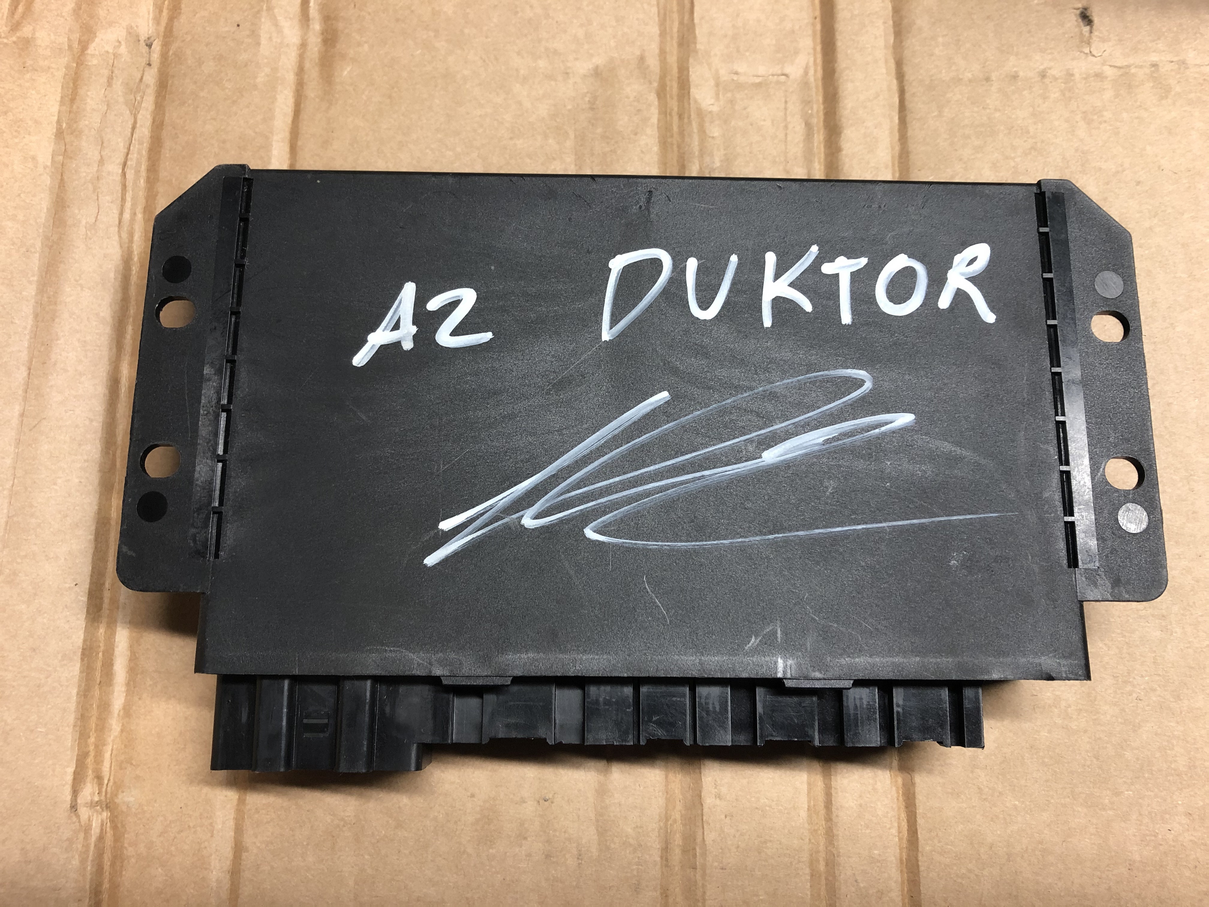

Nog wat plaatjes van de comfort module.
Als ik niet beter zou weten, dan zou ik denken dat ze in Litouwen ook een A2 dokter hebben. :mrgreen:
