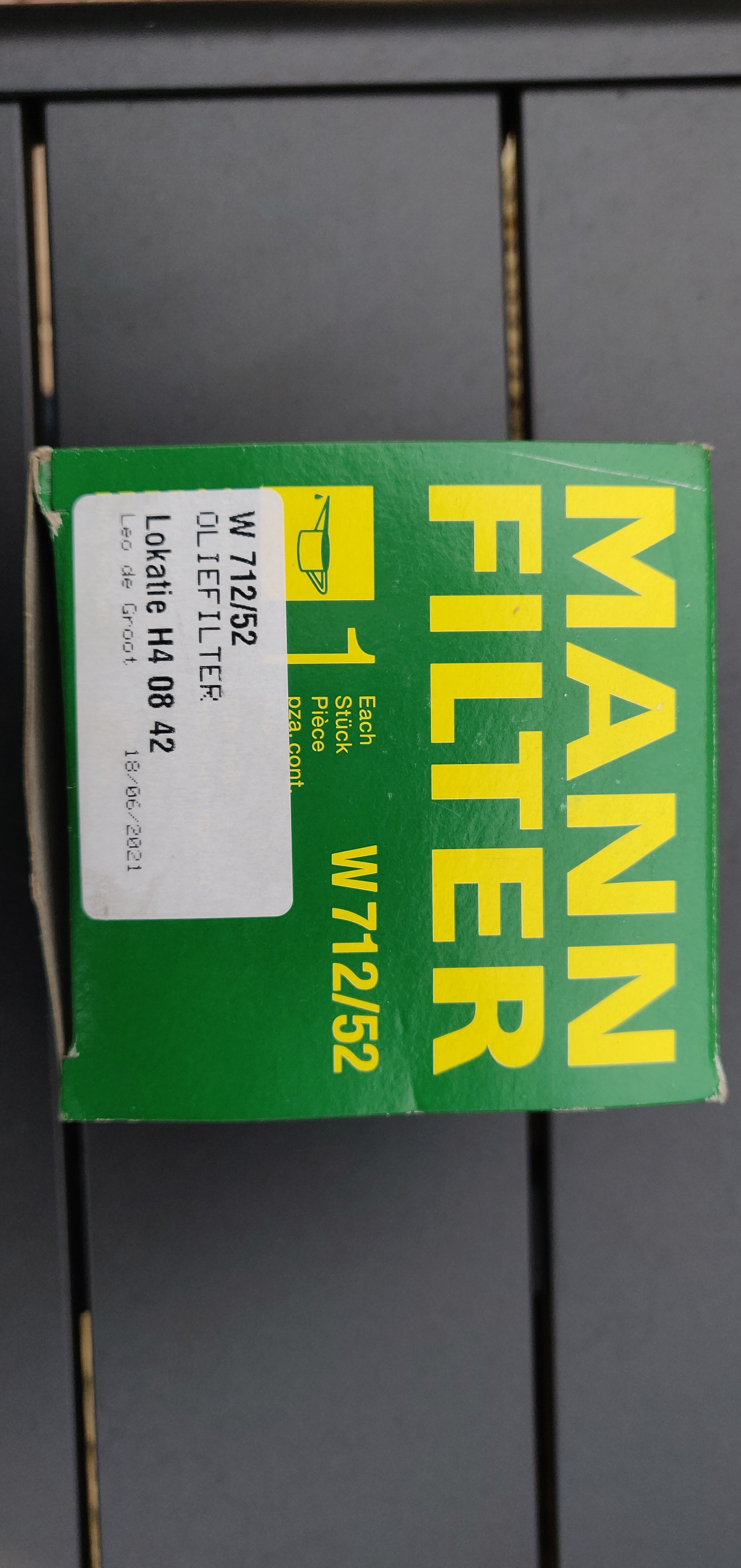

Vandaag heb ik een oliefilter met terugloopklepje gemonteerd. Ik ben heel benieuwd of dit verschil gaat maken voor het rauwe geluid bij het starten.
Ik wacht een paar dagen voor ik een start ga doen.
Wordt vervolgd!

Hoi Ed,
Ik heb nu een paar keer gereden en daarna de auto weggezet met een volledig warme motor. Vier van de zes koude starts was de motor mooi stil en twee keer was het geluid nog te horen. Echter, het geluid was korter te horen.
Mijn indruk is dat het teruglopen van de olie toch de oorzaak is, maar ik vraag mij af of de oliefilters met terugslagklep in staat zijn het 'probleem' helemaal op te lossen. Wellicht dat ze toch wat olie doorlaten. Ik kan mij voorstellen dat de fabrikant zo'n filter zo veilig mogelijk maakt, oftewel het klepje heel licht veerbelast heeft. Dit filter heb ik gebruikt.
Ik denk dat we meerdere 1.6 rijders nodig hebben die dit gaan proberen om tot een goede conclusie te komen.

Eekhoorn had eerder in dit topic verschillende filters gemeld. Wellicht kan iemand die dit ook wil proberen een ander filter uit het lijstje kiezen.
Ik ben nog van plan om bij de dealer een filter te halen, of in ieder geval vragen of er een bepaald filter wordt voorgeschreven. Voor het geval de FSI motor echt een bepaald filter behoeft.
Wat mij bezighoudt is dat mijn FSI een lage tellerstand heeft. 103589 km. En toch het geluid heeft. Het lijkt mij onwaarschijnlijk dat het door slijtage veroorzaakt zou worden. Ik blijf hopen dat het met een filter opgelost kan worden.
Ik ervaar nauwelijks kwaliteit verschillen van de met klepjes.
Geen Bölk of Ridex nemen, maar echt merk.
Alle zonder hoef ik niet meer, veel gerammel.
Zolang je geen budget huismerk kocht, het lijkt alsof er meerdere uit 2 fabriek komen....
maar zolang ik filters en doosjes niet naast elkaar heb, en zelf dan nog....
Het kan wisselen.
De duurste hoeft niet, en het zal nooit 100% oplossen, alleen na 1 nachtje slapen is het minder, vrijdag thuis komen en maandag weg, dan loopt het ook met klepje maar langzamer leeg.
Dat korter geluid maken heb ik ook ervaren.
5 tot 10 seconden stationair na de start is mijn advies.
dan pas rustig wegrijden.
Het kan wisselen.
