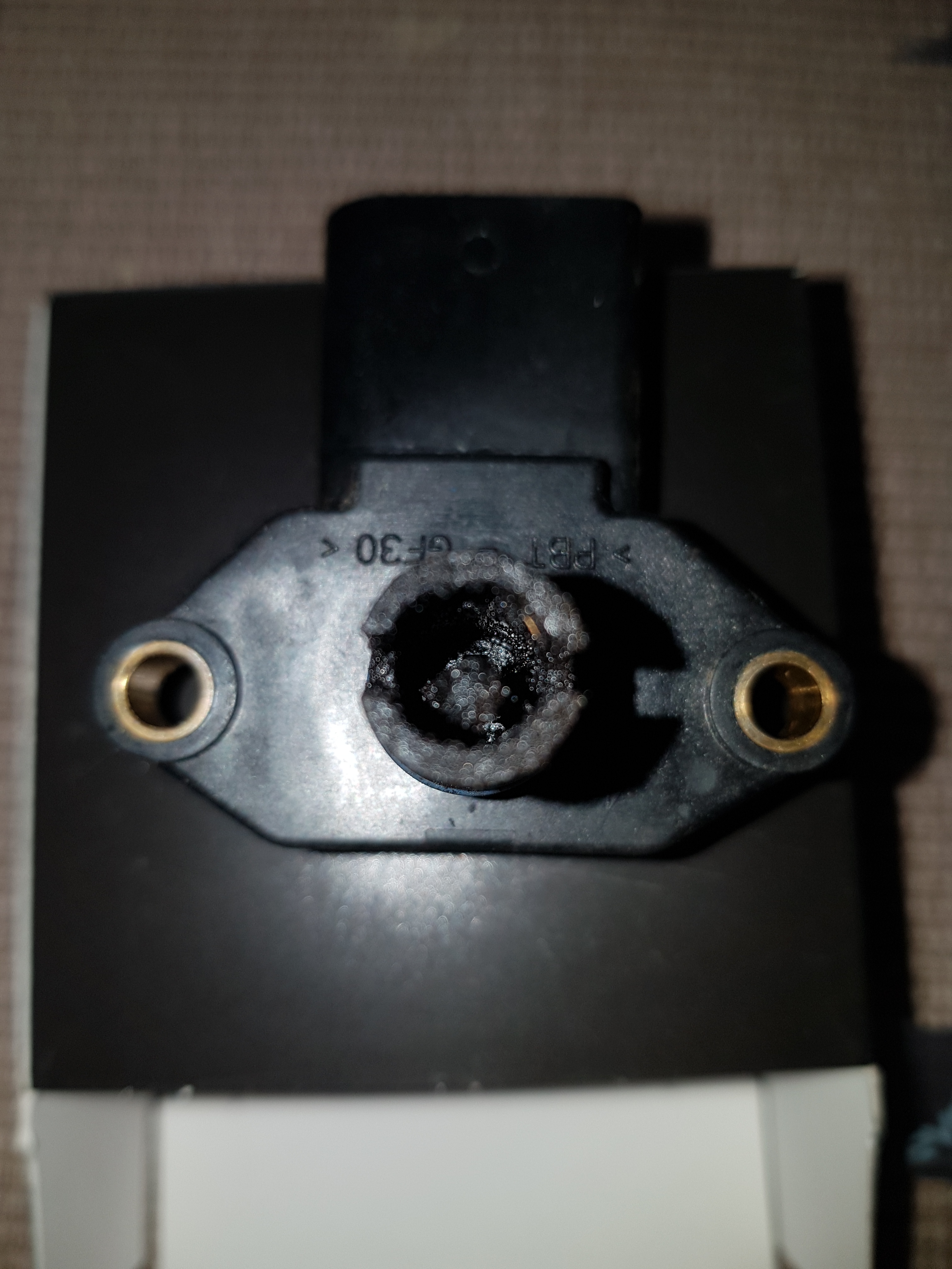

Beste Lezers, (Help)
Ik lees net deze post,
Ik ben zelf al een tijdje bezig met een gelijk probleem.
Code 01314 en p1553.
Motor loopt prima en auto rijd lekker
Nu ben ik langzaam wat onderdelen aan het schoonmaken en aan het vervangen.
Als eerste heb ik de gasklep schoon gemaakt en de pakking vervangen. (gaatje schoon gemaakt)
Daarna getest en het probleem kwam gewoon terug.
Daarna de egr klep vervangen. uit div stukje zou het ook hier door kunnen komen.
Ook nu getest maar weer komt de melding terug.
Het vervellende is dat het pas naar paar ritjes (de piep)
komt.
Als laatste heb ik nu ook de Map sensor vervangen.
En ook nu ook weer de piep
Hebben jullie nog tips of de oplossing.
Anders moet die naar de garage die iets meer dan gemiddeld verstand heeft van DE audi A2
Welke!! ?
Ik woon in Almere.

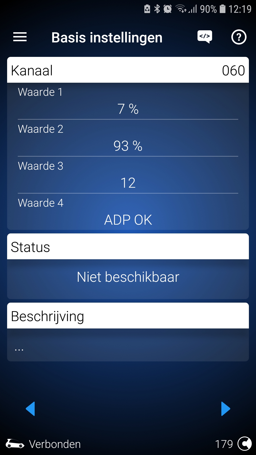

Na schoonmaken moet de gasklep wel ingeregeld worden... VDCS voor nodig.

Ik heb dat gedaan met OBDEleven op deze manier is dat ook goed genoeg?eekhoorntje schreef: ↑27 mei 2021, 17:46Na schoonmaken moet de gasklep wel ingeregeld worden... VDCS voor nodig.
Ik heb geen VDCS
- Screenshot_20210414-121956_OBDeleven.jpg (633.95 KiB) 1625 keer bekeken
Weet ik niet, geen ervaring mee.....
heb 1 apparaat dat werkte, en of je de juiste waardes hebt weet ik zo niet....

Gisteren het gasklephuis van mijn auto laten schoonmaken en zover ik weet is deze niet opnieuw ingeleerd. Ik ervaar vooralsnog ook geen problemen. Motor loopt er alleen maar beter door. Geen idee of inleren dus standaard nodig is na reiniging. Ik heb het wel doorgegeven aan de monteur dat het inleren mogelijk wel nodig zou kunnen zijn, maar ik heb hem hier verder niet over gehoord en kan ook niets terugvinden op de factuur.
- Berichten: 2742
Als je de gasklep niet met VCDS of vergelijkbare software inleert, duurt het inleren (wat is de nul-stand en wat is volgas) wat langer maar het komt vanzelf goed.
