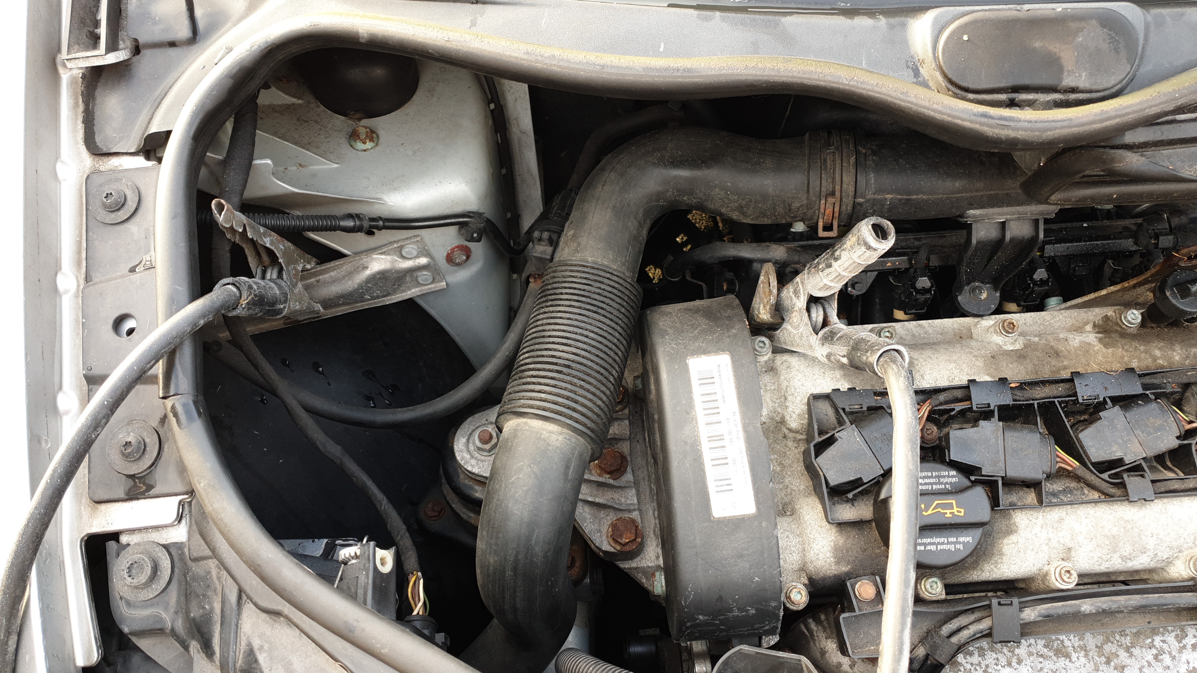

08 jan 2021, 12:02 1 x
*update
Zojuist een starterkabel tussen blok en carrosserie verbonden en jawel ! Over de 13v in de auto.
Bij het lostrekken van de starterkabel bij draaiende motor een vonkenregen dus kan nu wel definitief invullen dat het de massa is van de motor.
Nu even controleren bij de koplamp en startermotor of die kabel defect is.
Ik ga er vanuit dat dit de enige massa is van blok naar chassis?
