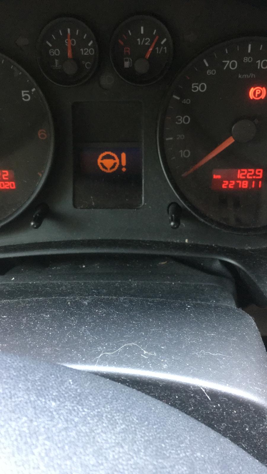

Na het op contact zetten bij stilstaande motor gaat een acculampje branden
rechtsbovenin de rechterklok van de cockpit.
Deze moet na het starten weer uitgaan.
Op de foto is deze jammer genoeg net niet te zien, zit rechts naast het (brandende) handremlampje.

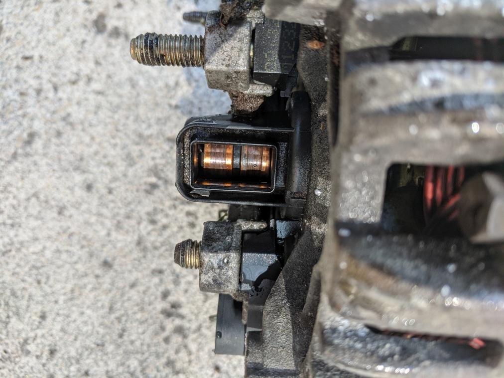

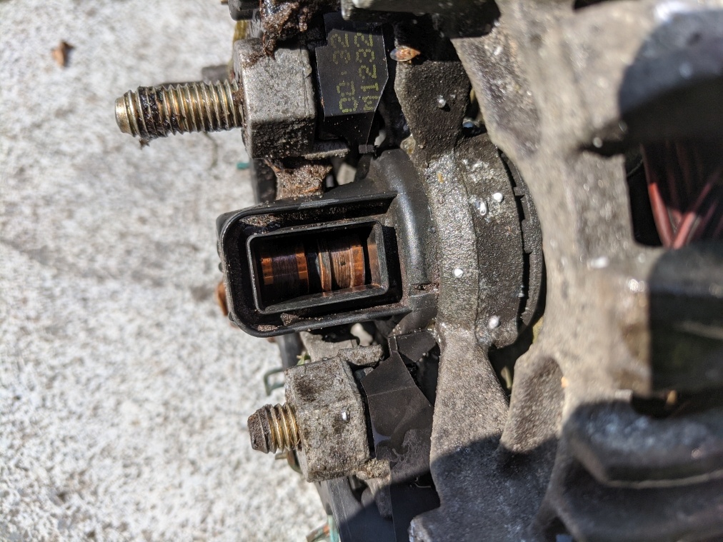

De spanningsregelaar heeft 2 koolborsteltjes met een veertje er achter, die op de sleepringen duwen.
Meestal is het een combinatie van te ver afgesleten koolborsteltjes en/of te diep ingesleten sleepringen.
Voordat je een nieuwe spanningsregelaar besteld moet je wel zeker weten dat de sleepringen nog goed zijn.
Sleepringen zijn ook nieuw te bestellen, kosten maar een paar euro maar dan moet de dynamo helemaal uit elkaar.
Is op zich te doen, op youtube staaan filmpjes hoe dat in zijn werk gaat.
Bij mij was 1 van de 2 sleepringen ingesleten, zie foto.
Denk dat ik er nog wel mee was weggekomen om enkel een spanningsregelaar te vervangen, maar is geen oplossing voor de langere termijn.
Heb uiteindelijk toch maar een nieuwe dynamo besteld, dan weet je zeker dat het opgelost is.

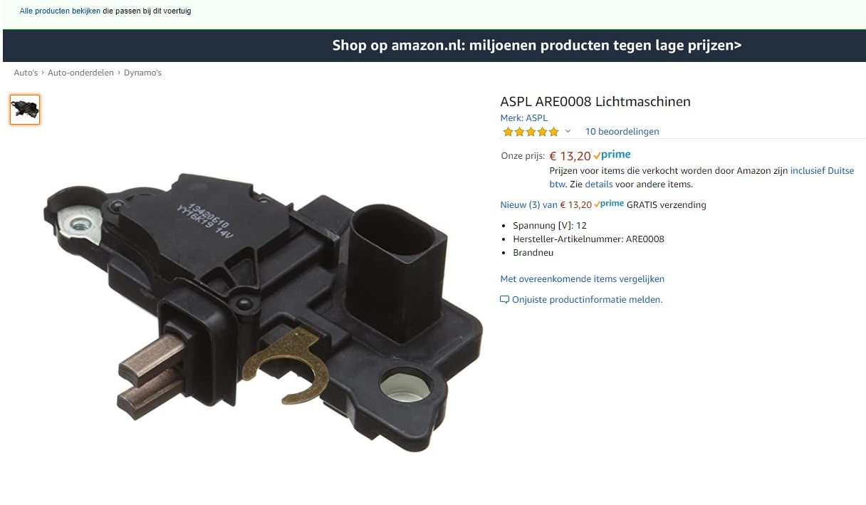

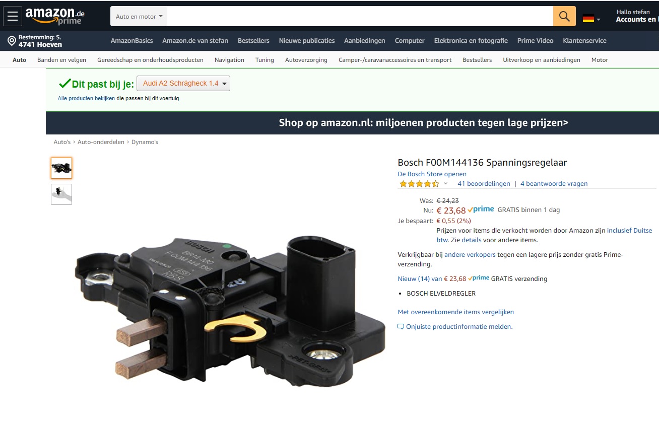

12 aug 2020, 15:23 0 x
White label.jpg (128.62 KiB) 3606 keer bekeken
12 aug 2020, 15:36 0 x
@stefan74 - dank voor deze links maar bedoelde hij niet de dynamo?
