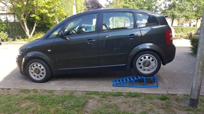

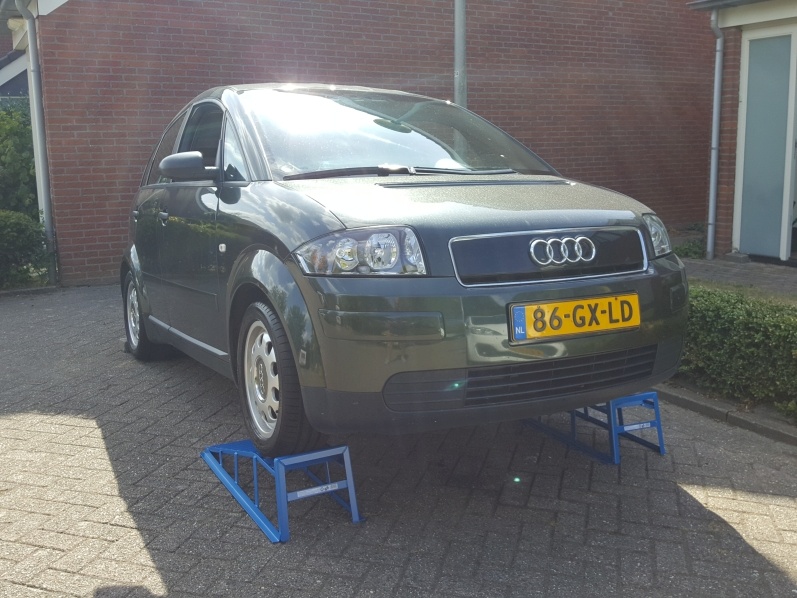

Olieverversen duur? ik zou zeggen koop een setje oprijdbokken, is een investering van 50 euro die zichzelf meteen terug verdient.
Is mijn beste investering ever. ik doe het al een paar jaar zelf, 2x per jaar, zo elke 7500 km en als ik me verveel soms al eerder.
Oliefilter kan je gerust 15-30.000 km laten zitten als je zo vaak ververst.
Als de motor warm is zet ik de auto op de bokken en wacht ik een kwartier tot 20 minuten, carterplug eruit, afwasteiltje eronder en hij is binnen een minuut leeg en uitgedrupt.
Is al met al een klusje van 5 minuten.

Dus olie verversen(met name aflaten) kan ook als de auto schuin op een bok staat. Komt er dan toch alle olie uit? In dat geval moet ik die dus ook echt gaan kopen. Ik wil namelijk olie, oliefilter, luchtfilter, interieurfilter en bougies zelf doen. Moet voor de olie, oliefilter en luchtfilter de bodemplaat eerst verwijderd worden?

De opening van de carter zit aan de achterkant van het blok , dus als hij op de bokken staat zou hij zelfs nog iets beter leeg lopen dan dat de wagen horizontaal staat.
