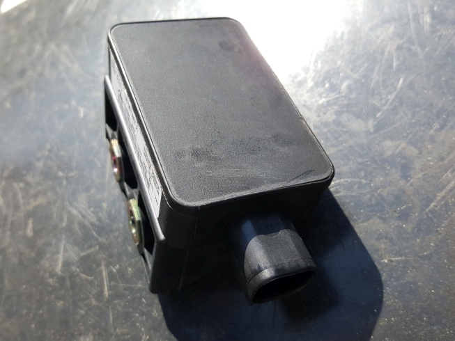

Mijn ABS/ ESP en {(!)} lampjes zijn uit, probleem is opgelost door de G202 sensor (ESP module 1J0907657A) te vervangen.
G202 1J0907657A.jpg (93.02 KiB) 5204 keer bekeken

Dus zelf een andere ESP sensor, met garantie, geregeld en gemonteerd; met als bijkomend voordeel dat ik nu een stuk goedkoper uit ben.

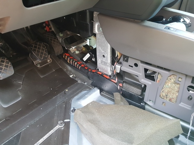

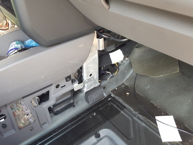

G202 vervangen links.jpg (124.59 KiB) 5204 keer bekeken
G202 vervangen rechts.jpg (95.59 KiB) 5204 keer bekeken
