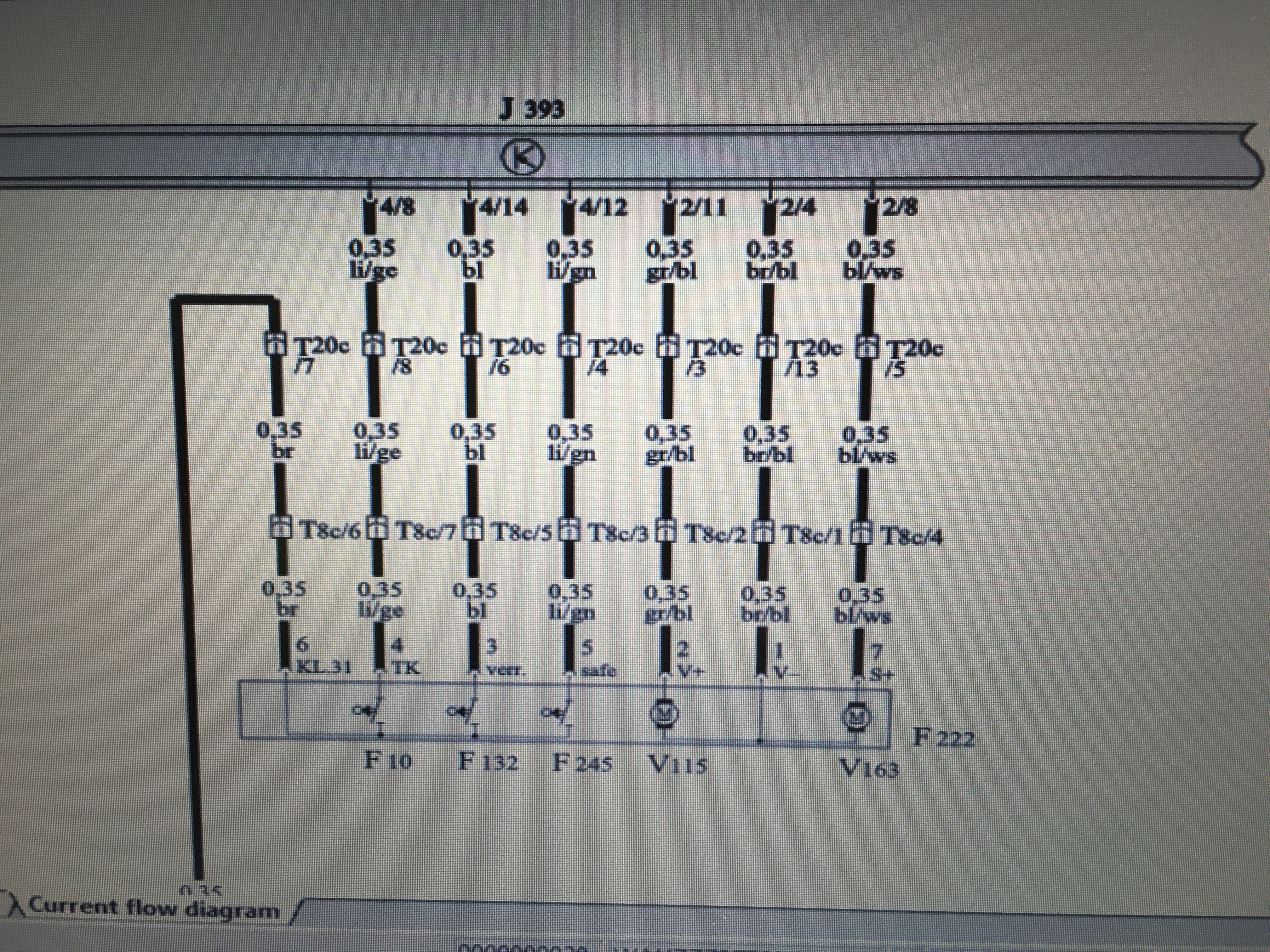

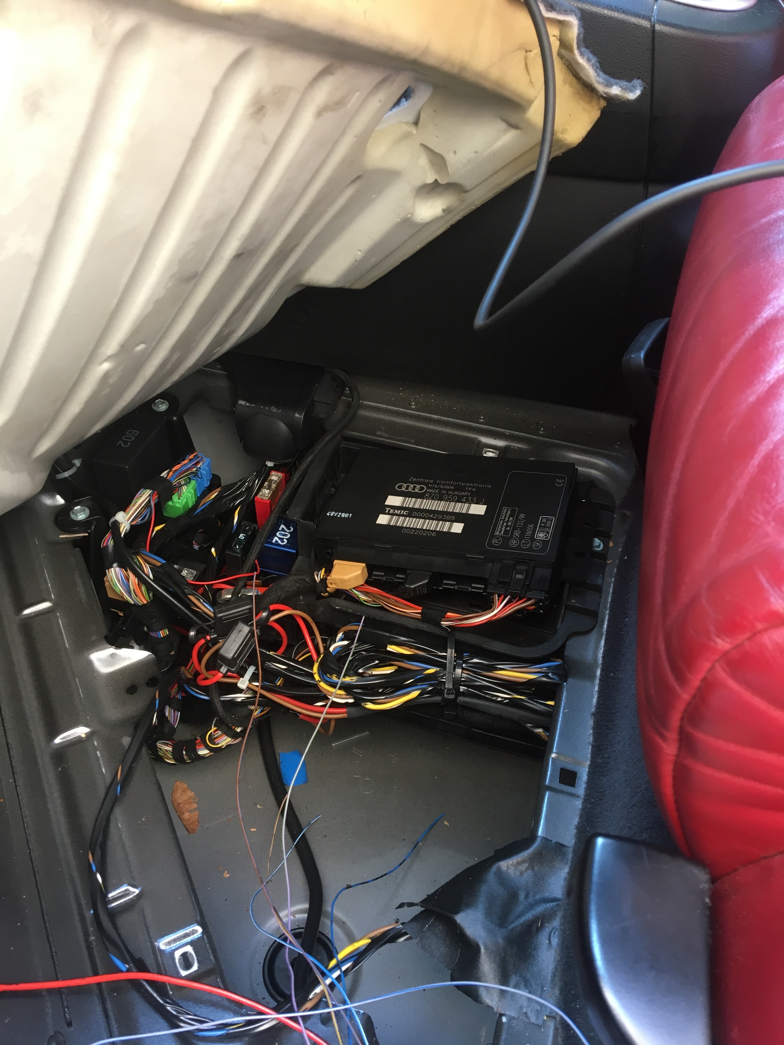

Op de plek waar mijn vinger zit zit bij jou een stekker. Die gaat naar je deurvergrendeling.
En het bijbehorende schema. Pin 4, 8 en 11 van die stekker gaan naar de vergrendeling linksachter.
Phlime
Berichten: 49
Lid geworden op: 27 aug 2015, 06:49
28 mar 2020, 10:19 1 x
Geen idee waarom de foto’s er nu dubbel op staan... :rolleyes:
Oh ja; deze module bevindt zich onder de vloer van de bestuurder. Mocht dat niet goed zichtbaar zijn op de foto...

GrijzeA2
Berichten: 20
Lid geworden op: 19 feb 2020, 14:56
Locatie: Voorst
29 mar 2020, 17:50 0 x
Update;
Alle stekkers zitten goed. (txs Phlime)
Inmiddels ook de aluminium binnenplaat uit de achterportier verwijderd.
Als ik de voorportier vergrendel met de sleutel, hoor ik in de achterportier wel een geluidje.
Ik concludeer hieruit dat ie wel een stroom/puls/signaal krijgt.
Het lijkt dus toch een mechanisch probleem.
Iemand nog een slimmigheid waar ik niet opgekomen ben? iets wat ik niet zie?
