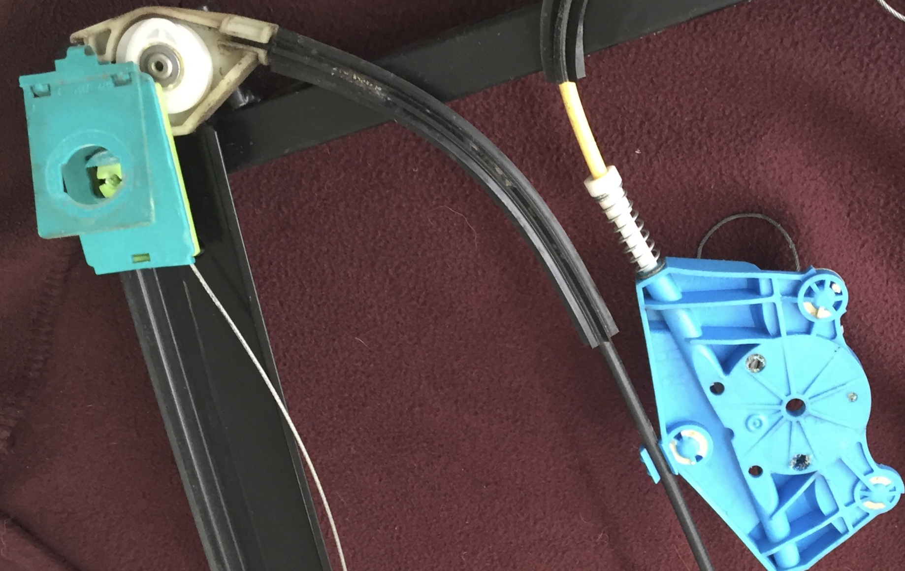

Het Raammechanisme bestaat voor een deel uit een binnen en buitenkabel zoals bij een fiets ongeveer.

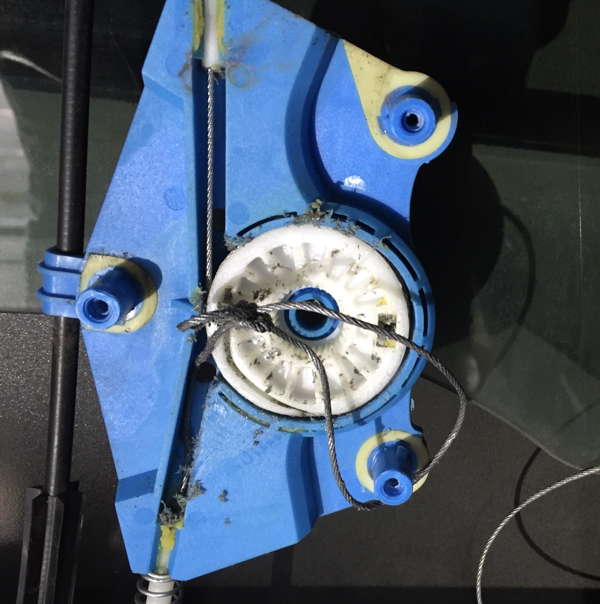

Als er nu door 1 of andere oorzaak speling komt op de binnenkabel krijg je dit:
Het witte rondseltje waar ook de draad met 2slagen op zit, wordt aangedreven door de motor, door te veel speling op de binnenkabel kan de draad zich gaan oprollen terwijl hij juist af moet rollen omdat hij klem komt te zitten onder de opgerolde draad op het haspeltje.
De speling wordt meestal veroorzaakt door een afgebroken plastic houdertje waar de ruit mee vast zit. In een enkel geval doordat de buitenkabel door zijn houder geschoten is. Repareren van het oude mechanisme is niet erg zinvol , een nieuwe kost ongeveer €60. Links boven het houdertje wat kan afbreken, meestal doordat de ruit te zwaar op en neer gaat.
Zie ook Howto RAAMMECHANISME VERVANGEN.
