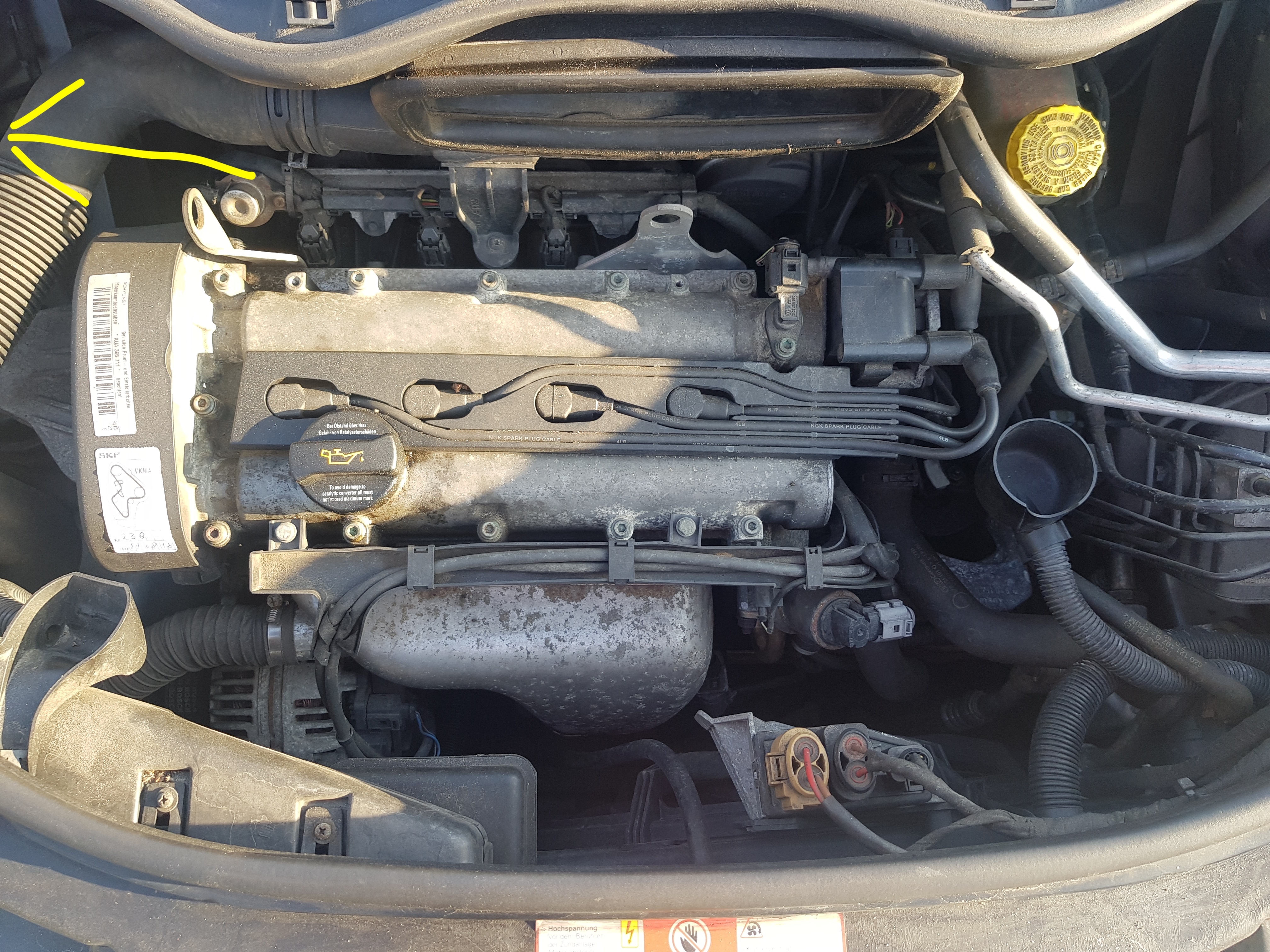

En waar kan ik de mapsensor vinden? Hoop dat ie beetje makkelijk te bereiken is...
https://www.auto-onderdelen24.nl/search ... D=hk-063-p

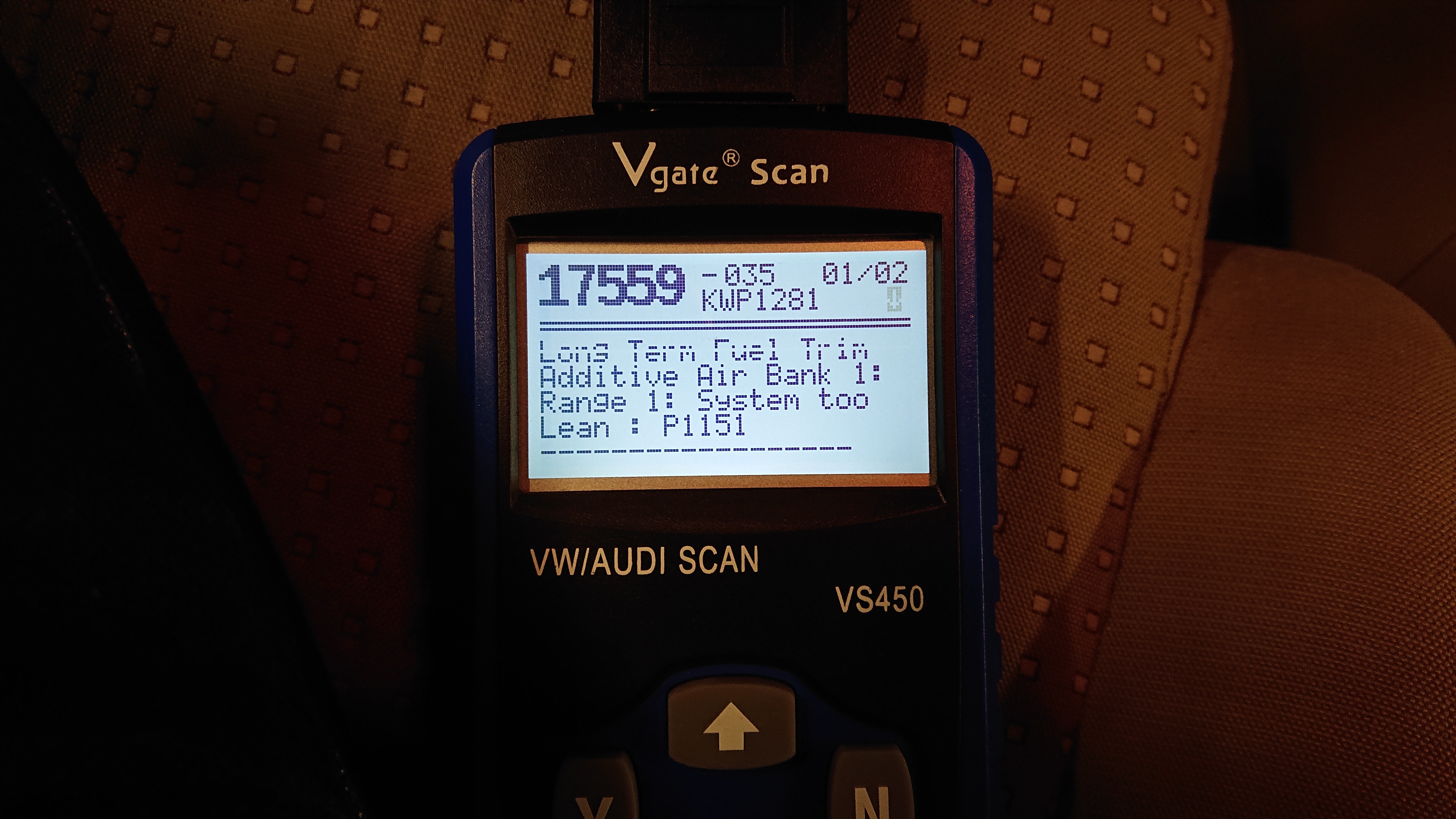

Hee, dat is een bekende foutcode
Bij onze AUA ging ook af en toe het motorlampje branden met deze foutmelding. Verder merkte je er niets van. Je kon het lampje resetten, maar dan kwam ie na een paar 100 kilometer weer terug. Uiteindelijk het motorstuurapparaat vervangen en geupgraded, sindsdien is het lampje niet meer aangeweest.
Waarschijnlijk is de foutmelding het gevolg van iets te krappe regelmarges, in latere versies van het motorstuur apparaat zijn deze wat verruimd.

Dank je wel voor je reactie.
Lampje gaat idd ook wel eens vanzelf weer uit. Motor loopt stationair niet helemaal stabiel.
Wat is het motorstuurapparaat?

Ik dacht idd dat mijn benzine A2 een LMM had. Ook door de documentatie online. Veel diagnoses bij deze foutcode spreken over de LMM.eekhoorntje schreef: ↑01 jul 2019, 08:04Maar door de vraag LMM dacht ik dat je wist waar die zat en ging zelf, net als Hans Jan...
ook ik de fout in.
Diesels en Fsi , hebben die volgens mijn wel allemaal...
Als ik onder de kap kijk dan zie ik bij de pijl (links naast de grote slang) wel iets zitten dat op een LMM lijkt. Dacht altijd dat dat 'm was. (zal vanavond ff een betere foto maken)
Bedankt voor alle mogelijke andere opties.
Ook met airco aan loopt hij stationair onstabiel.
Dus, ik ga toch nog even af op de eerdere diagnose (LMM oftewel de Map sensor ;-))
Weet nog steeds niet waar de Map sensor zit....
- 20190630_203434.jpg (4.43 MiB) 3732 keer bekeken

Van de gemelde foutcode verwacht ik niet dat de auto stationair onrustig gaat lopen. Vervuild gasklephuis/EGR kan deze symptomen wel veroorzaken, dat is een wat meer voorkomend probleem vooral als de auto vooral voor korte stukjes wordt gebruikt.

Onrustig is misschien een groot woord. Je ziet de wijzer van de snelheidsmeter licht op en neer gaan.
