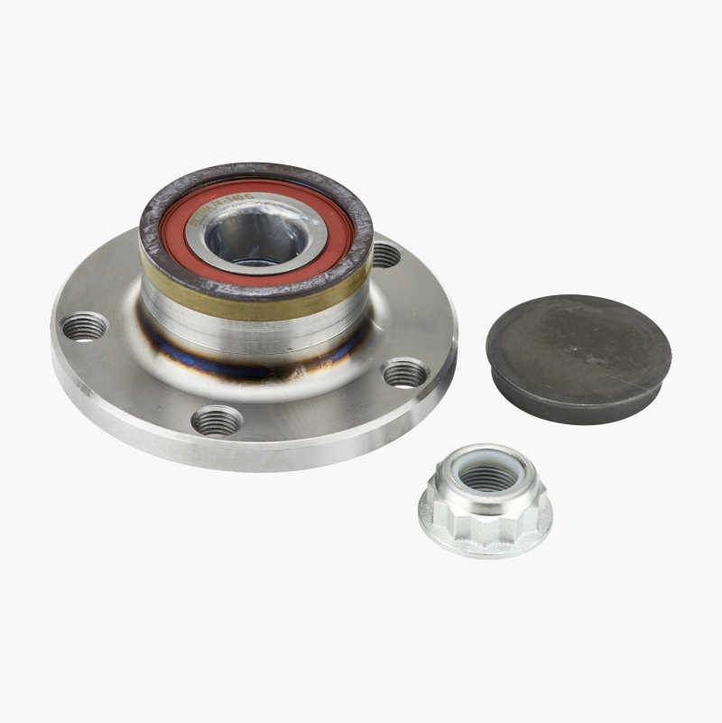

Voorbeeld van een lagerset voor de achteras van de Audi A2:
https://www.autodoc.nl/cx/7867073?grmk= ... gIHJfD_BwE
In het plaatje van de link zie ik kegellagers afgebeeld, deze worden inderdaad afgesteld door het
aandraaien van de centrale kroonmoer in combinatie met een splitpen. Hiermee kun je
de lagerspeling afstellen.
Mijn inziens ziet dat er toch anders uit.
Achterwiel lager is 1 unit met het lager er in, net als aan de voorkant.
En dat moet worden vastgezet met 70Nm + 30 graden. (item 19), dus komt geen gevoel bij kijken mijn inziens.
https://workshop-manuals.com/audi/a2/ru ... oded_view/
Gaat imo op deze manier: https://www.youtube.com/watch?v=rBBe4TITX40
Met dat verschil dat er geen zelfborgende moer wordt gebruikt maar een voorgeschreven moment.

Inderdaad, dat is een achterlager als je achter remtrommels hebt,
en daar kun je niks aan afstellen, enkel vervangen bij een klacht.
Maar ze zijn relatief goedkoop ,en makkelijk te vervangen.

Voelde geen speling toen ik ze los had en hoor ook geen geratel of geknakt bij scherp insturen, dus die lijken me niet het probleem.
Heb 2 nieuwe lagers liggen, denk dat ik ze morgen er even onder schroef en dan hebben we het antwoord.

Net even de 2 achterlagers ververst en de rust is wedergekeerd. :cool:
