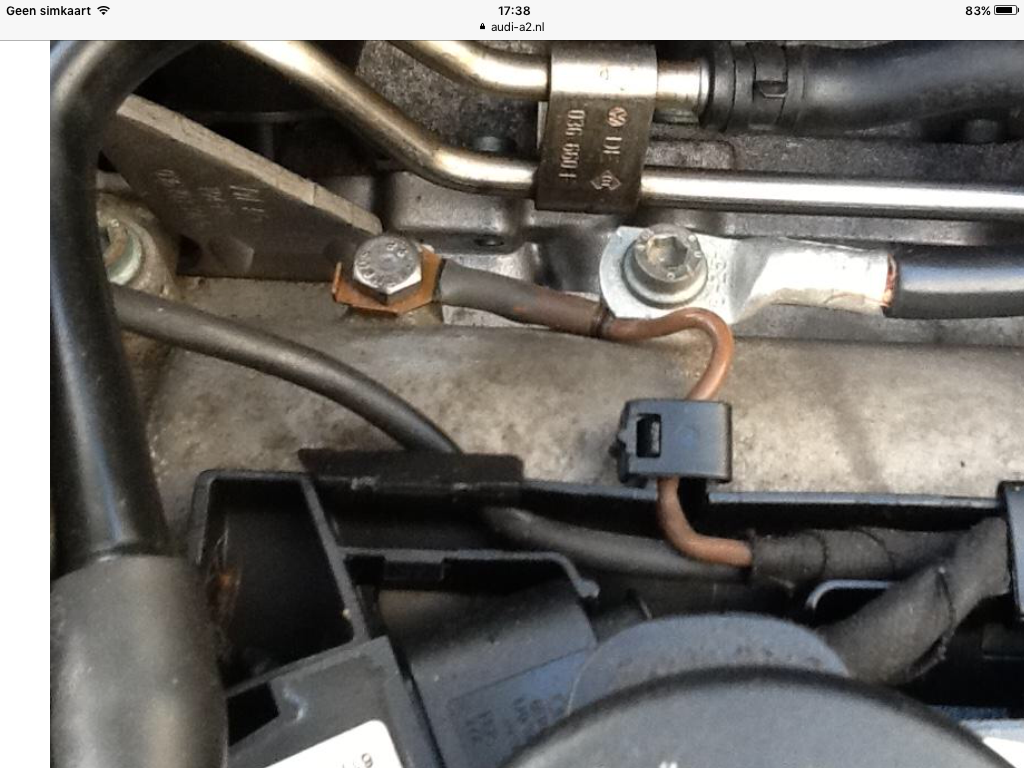

Een indrukwekkende lijst,
Maar je radio heeft geen fouten
Ik ben niet deskundig mbt het vagcom fouten systeem maar ik zie wel dat je op alle cilinders misfire s hebt al of niet door ontstekings problemen.
Ik zou beginnen met het bruine massa draadje wat vlak bij de olie vuldop zit los te maken en schoonmaken en weer vastzetten nadat je er een beetje Wd 40 op gespoten hebt. Er zijn ook branndstof druk problemen gesignaleerd en het ligt er een beetje aan hoe handig je zelf wil zijn.
Maar eigenlijk zou ik zeggen vraag luukske of hij tijd heeft om er naar te kijken.
- image.png (1.13 MiB) 5194 keer bekeken
Dergelijke misfires over alle cilinders heb ik ook gehad. Idd massadraad was gecorrigeerd, brandstofpomp-relais defect en voor de zekerheid de aftermarket alarm losgekoppeld. Dit omdat het vermoeden was dat de startonderbreker opspeelde. Sindsdien storingsvrij
Note: check of liever vervang de massadraad achter de bestuurderskoplamp.
Succes.
