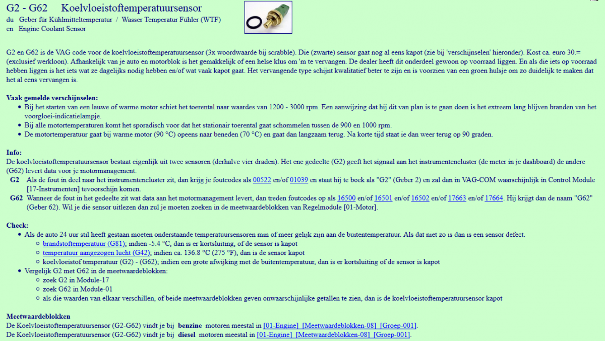

Sterker nog, ik heb er nog een gebruikte G62 liggen ...
Overgehouden van de distributieriemwissel/waterpomp/thermostaat/temperatuurvoeler.
Ik heb er afgelopen week op gelet, het probleem is deze week niet voorgekomen.
Of de ritten zijn te lang (meestal 7 km) of het probleem heeft zich spontaan opgelost... ;)

Lees dit eens, vooral "vaak gemelde verschijnselen"
Overgenomen van de website van http://www.gerritspeek.nl/vag-com_koelv ... atuur.html
