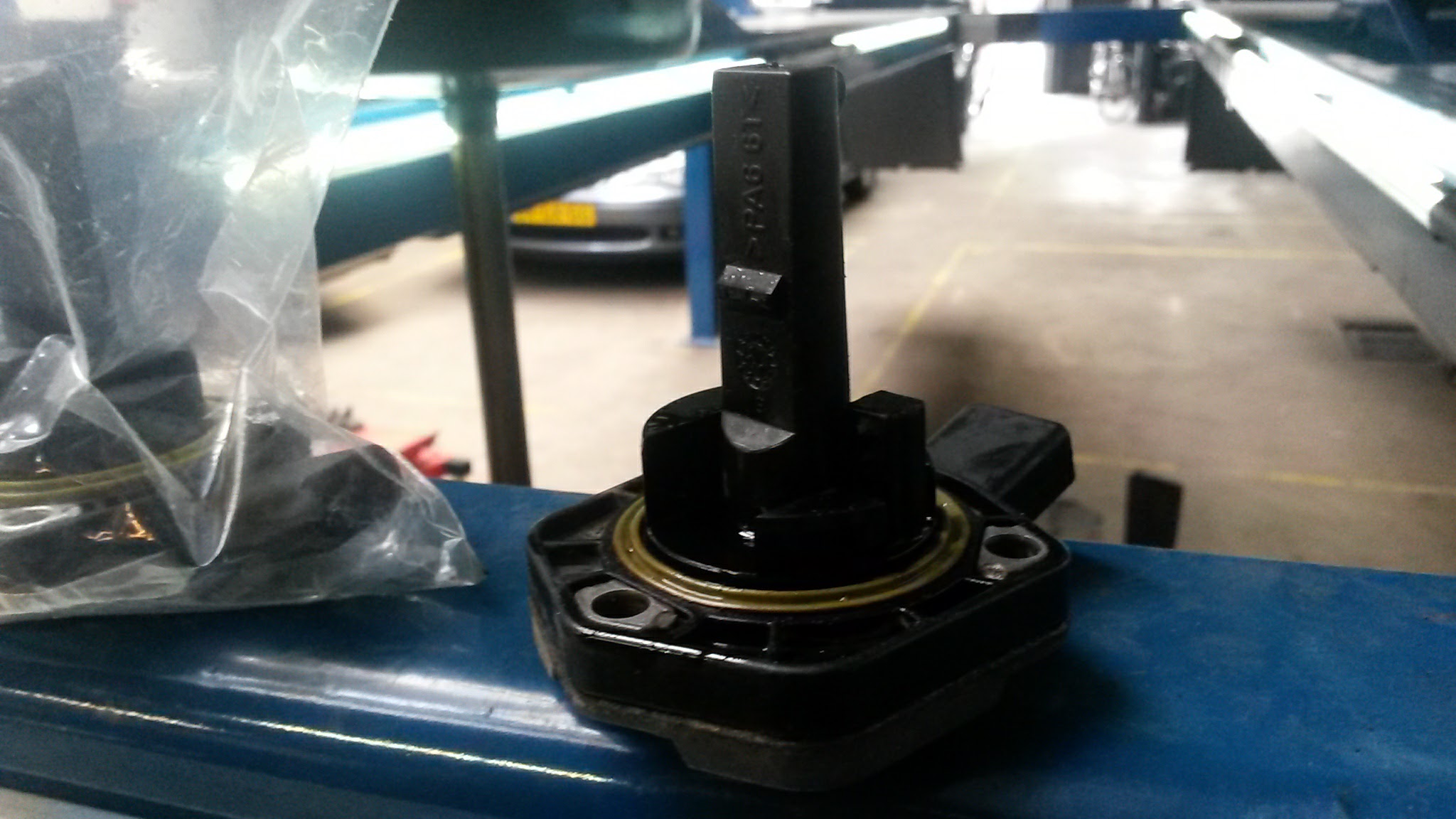

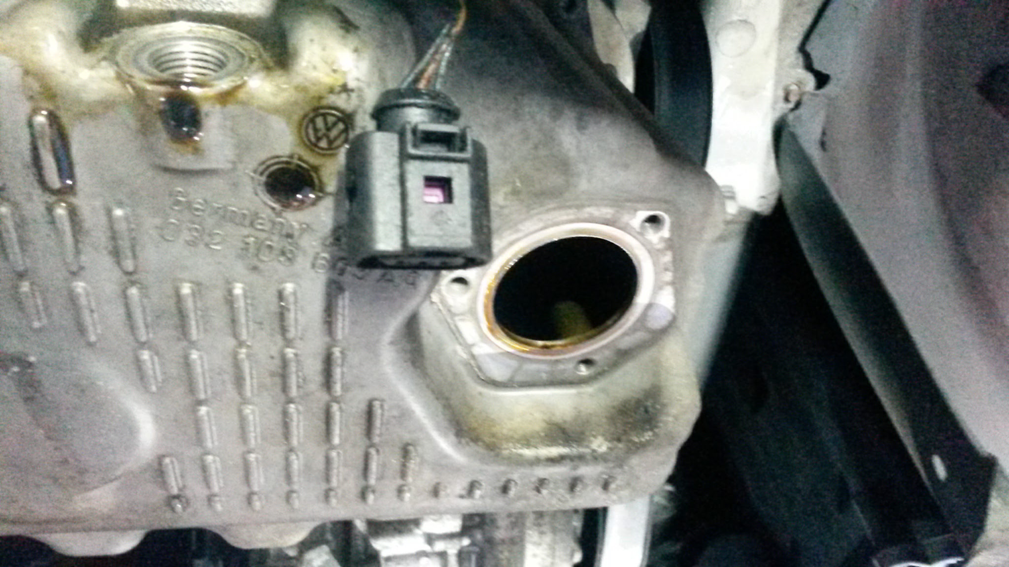

In 2016 had ik al eens de sensor vervangen en op forum foto gepost Maar waar die staan ?
uur 13:58 gevonden.. https://www.audi-a2.nl/viewtopic.php?p=60225#p60225
let wel met demonteren natuurlijk eerst olie af te tappen en eventueel op te vangenen te vernieuwen incl de filter .
Gebruik niet al te veel kracht om bouten los te halen bij iemand is wel eens een carter boutje afgebroken.
gebruik vooraf eventueel met wd 40 in dan een kleine ratel sleutel of ringsleutel om weinig kracht het boutje los te draaien.
Hier nogmaals de foto's
Oliesensor repareren
- AudiFanSedert1971
- Berichten: 2325
- 2017-03-13_58c6cbcae4aa8_lid70_41jtbj.jpg (97.38 KiB) 3549 keer bekeken
- defecte olie peil sensor.jpg (296.64 KiB) 3553 keer bekeken
- oliesensor a2.jpg (334.91 KiB) 3554 keer bekeken

Bedankt. voor de reacties. Zojuist bij Foppe een gereviseerde besteld. Ga er vanuit dat het straks goed komt. Foppe vertelde mij dat de dealerprijs voor de oliesensor op dit moment 273,40 euro ligt. Absurd, ze melken de Audi rijders steeds verder uit.

Hallo Foppe,
Ik lees iets van jouw inmiddels 5 jaar geleden over reparatie oliesensor A2. Ik kreeg een jaar of 2 geleden een sensor melding en bleek dat de oliesensor het had begeven. Nieuw zijn deze idd aardig aan de prijs en via onderdelen.nl heb ik een oproep gedaan en ik had geluk, er was een 2ehands oliesensor voorradig. (Gebruikt dus) Deze vervangen maar de sensor storing bleef. Nu controleert geen één demontage bedrijf echt dit soort sensoren dus ik denk de hele tijd, zou ik nou ergens een kabel breuk hebben tot dat ik jouw artikel las. Waarschijnlijk een kapotte sensor vervangen door een kapotte. Nu heb ik er dus 2. Is het een idee als jij een sensor repareert er ééntje houd. Dus met gesloten beurs. Heb ik niet een loze sensor in mijn schuur dwalen en jij een sensor rijker voor de verkoop. Laat me maar weten. Waar woon je trouwens? Wellicht handig naar jouw toe te komen en anders opsturen lijkt me.
Ik hoop het van je te horen.
Vriendelijk groet,
Frans lamers (Epe Gld)
