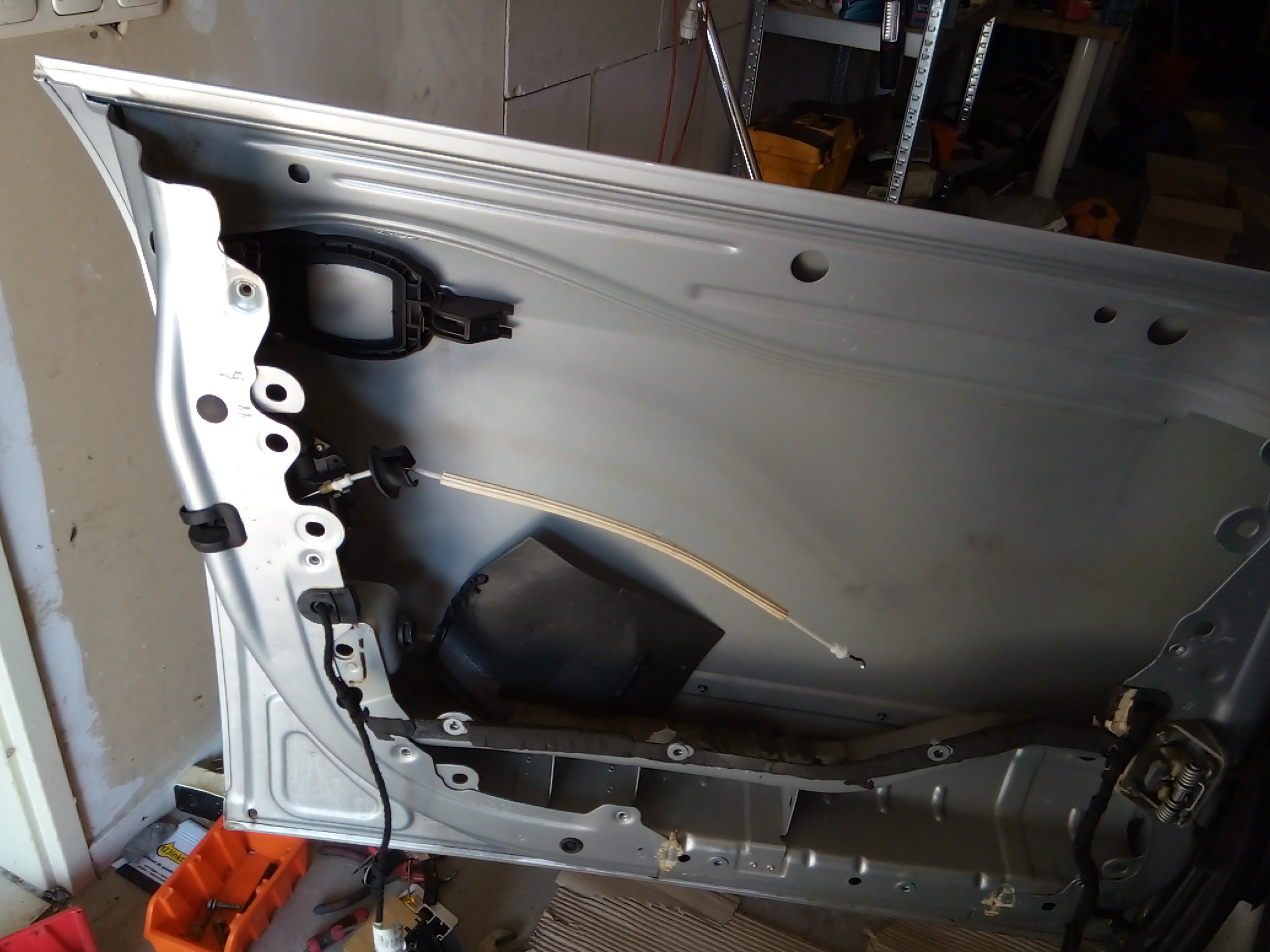

Tja, met een geknapte kabel gaat de ruit nergens meer heen. Met de "gerepareerde" deur zou ik de ruit zo min mogelijk bewegen, want als ie zo stroef loopt knapt de kabel of een klem die de ruit vasthoudt gegarandeerd binnenkort. Het verhaal klinkt alsof de garage het mechanisme niet correct heeft afgesteld.
Een nieuw mechanisme zou zomaar uitverkocht kunnen zijn - onze auto's zijn ca 20 jaar oud en de voorraden beginnen op te raken.
Onderdelenlijn is je vriend. Kijk ook bij het aanbod deuren. Een complete deur is soms goedkoper dan een los raammechanisme.
Als je een courante kleur hebt (zilver, zwart), kun je overwegen de hele deur over te (laten) zetten.

Het komt vaker voor. Slijtage van de kabel besturing.
Mijn ervaring met door de W's geleverde OEM raammechanisme van een NL/BE-fabrikant of leverancier. Dat was in April 2022.Mischien het is nu verbeterd. Het was 1cm te groot. Het was een klus om de frame daarin te krijgen .Schroefgaten aanpassen enz.

Precies wat ik verwachtte... :mrgreen:
Als je moet kiezen tussen nieuw maar niet passend en gebruikt en passend ga ik voor dat laatste :innocent:
