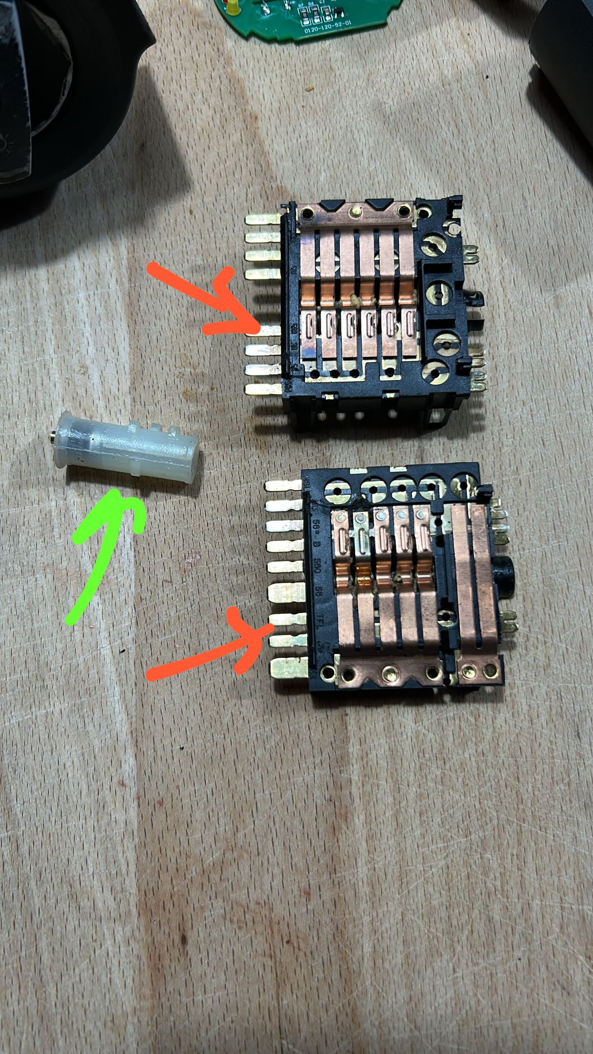

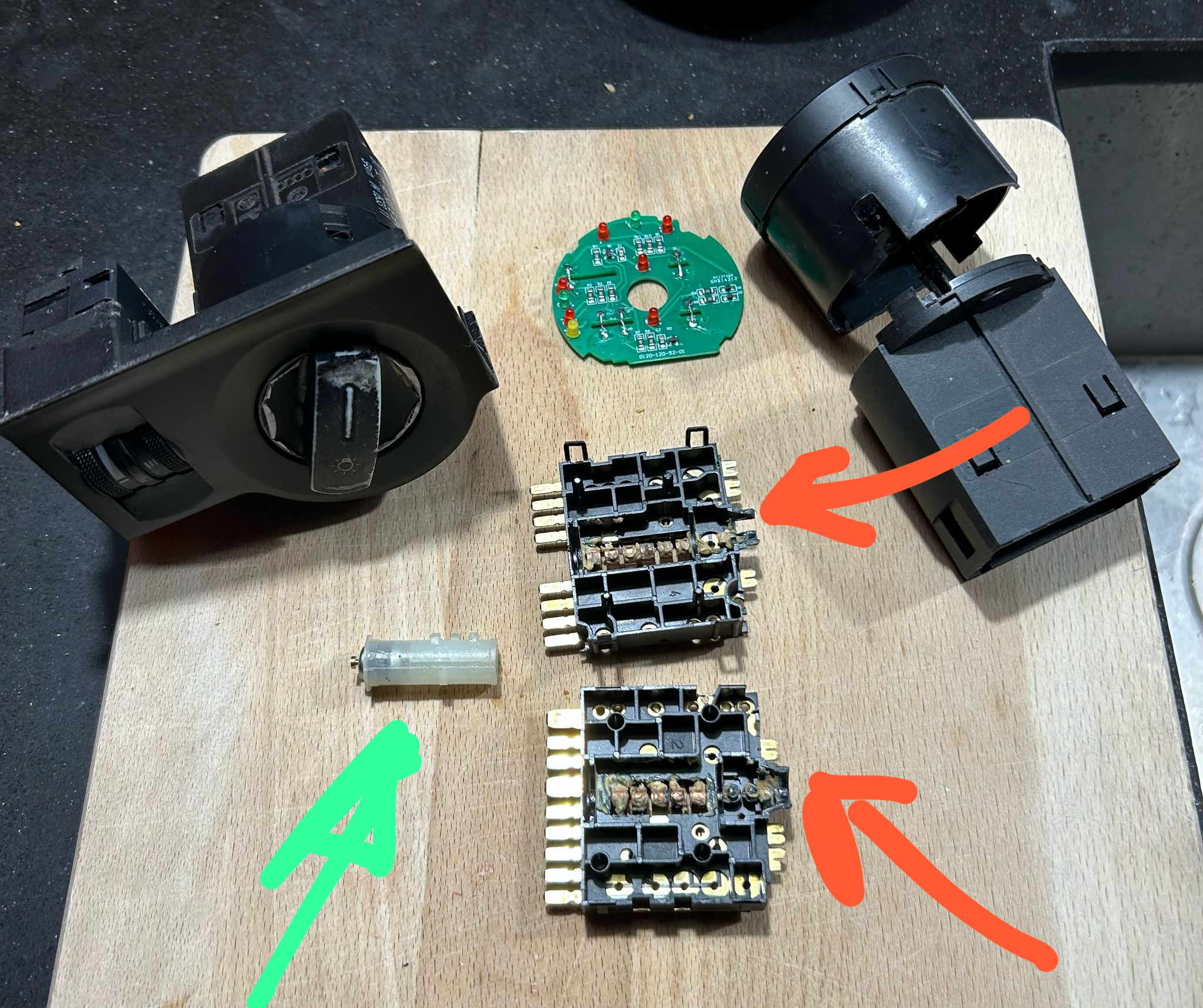

Hallo Luitjes,
De reparatie met het bolletje tin heeft het bij mij 1 jaar volgehouden. Raakte nu weer defect. Blijf niet solderen.

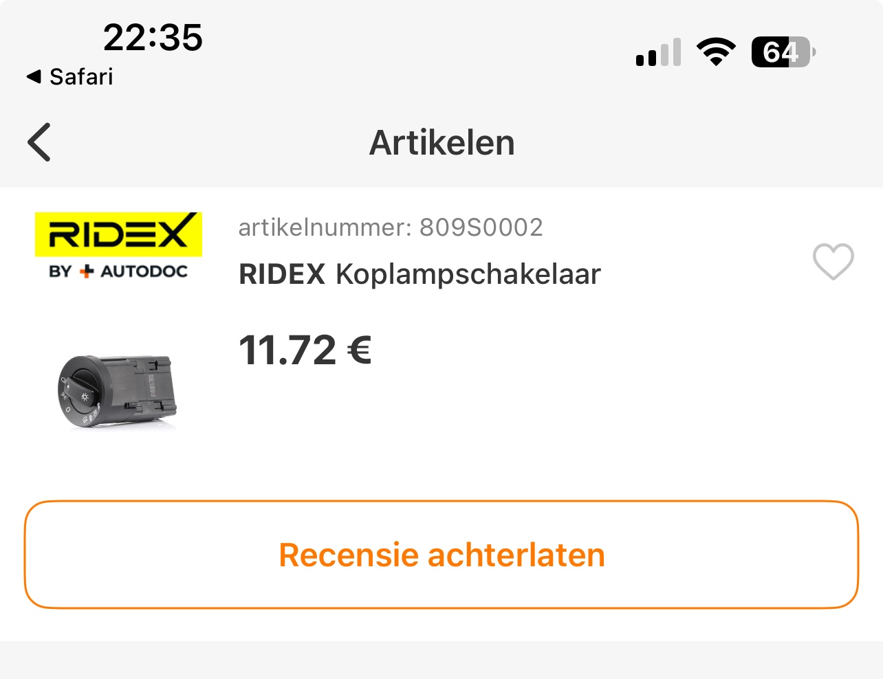

Heb nu gekozen om van een nieuwe koplampschakelaar (Ridex Autodoc) alleen de behuizingen waarin de schakelcontacten zitten over te zetten en de oude schakelwals te gebruiken en nu werkt ie weer als een tierelier met NIEUWE contactenđź’Ş
