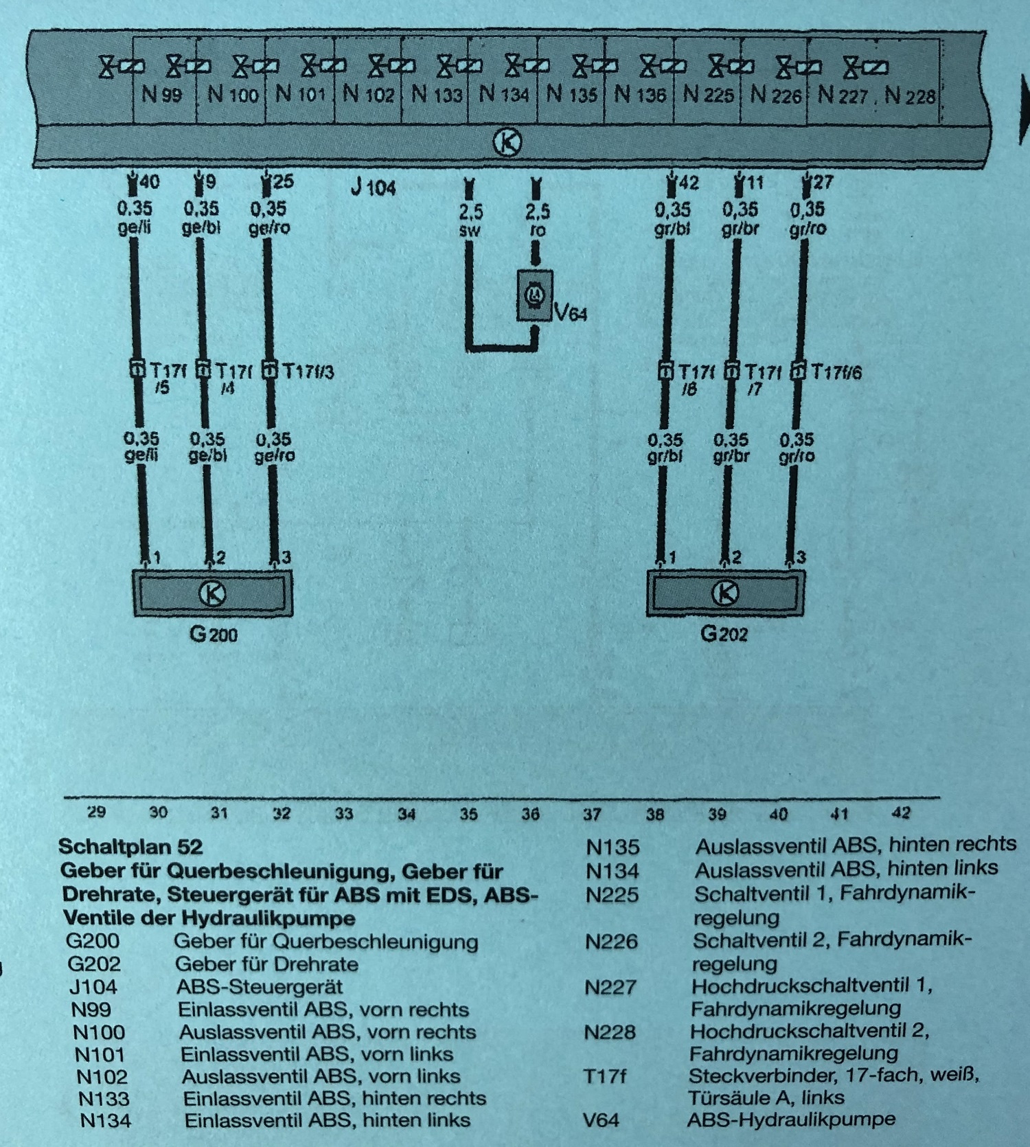

Ga dat wel overleven denk ik uiteindelijk en heb de andere net nieuw besteld bij autodoc . Maar zoek nog wel het schema van de sensoren en de computer ?
Las ergens dat er nog wel eens een bedradingsfout in kan zitten ook dus wat gaat er naar de sensoren door de drie draden per sensor en wat moet er vanaf komen en waar gaan ze naar toe ?

De beide sensoren moeten nauwkeurig in de rijrichting worden gemonteerd. De gecombineerde sensor slopen om de beide sensoren te scheiden, lijkt mij een kansloze missie. Vaak zijn de componenten in hun behuizing in hars gegoten en krijg je ze niet uit elkaar. Een schema ga je waarschijnlijk niet vinden en het is maar de vraag of de sensoren in de gezamenlijke behuizing identiek zijn aan die in de separate behuizingen.
Schema's van sensoren en computers zijn er niet - soms is er een testprocedure (weerstand meten, reactie op bepaalde spanning meten) beschreven in het werkplaatshandboek, maar meestal is het advies: vervangen. Een automonteur is geen electronicus!
Hoe de de bedrading loopt van sensoren naar ABS-computer is terug te vinden in het werkplaatshandboek. Da's wel een aardige uitzoekerij, met alle connectoren die ertussen (kunnen) zitten. Mogelijk gaat communicatie via de CANbus en dan wordt het nog lastiger er iets aan te meten.

Hieronder zie je dat de G200 en G202 direct aan de ABS/ESP-computer hangen, via de witte 17-polige connector bij je linker voet. Wat je daar moet meten? Geen idee
