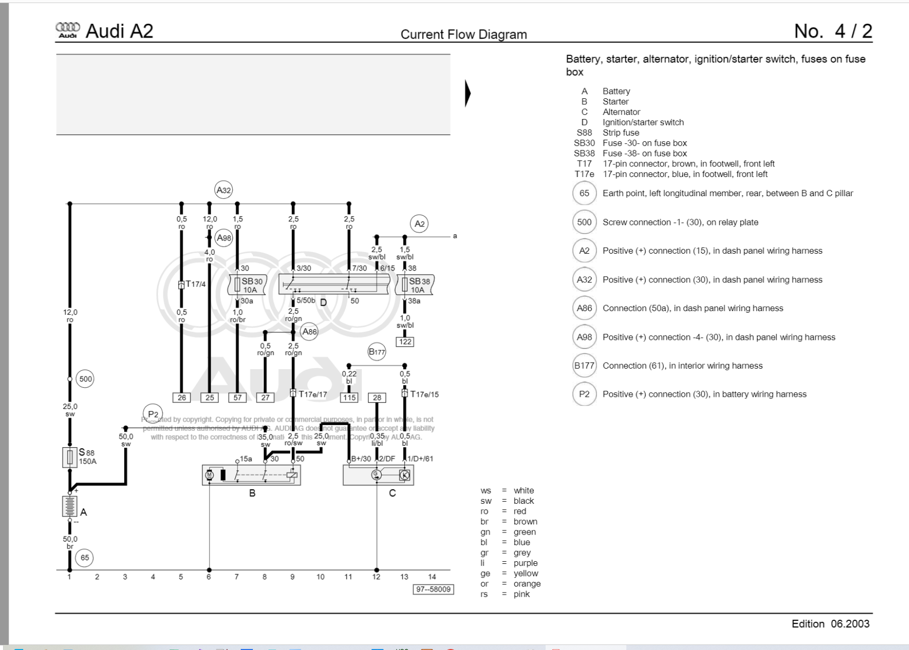

Bij geen enkele waarneembare reactie op het doordraaien van de contactsleutel, zou ik beginnen met te testen of lijn 50 (rood/groen startsignaal) +12 Volt krijgt, dus dat de schakelaar onder het contactslot correct werkt.
Je kunt ook met een startkabel +12V aanbieden op de startmotor (connector 50) om te kijken of die deugt. De startmotor krijgt altijd +12V (30) direct van de accu.

Bedankt peter voor het schema en overige info. Hoewel ik dit probleem niet ken, heb ik redelijk technisch inzicht en ook met elektronica. Ik heb weer wat huiswerk! :thumbmin: Top

Even los van de ECU die mogelijk wel/geen problemen geeft; als ik het elektrisch schema bekijk lijkt puur het vrijgeven/ronddraaien van de startmotor niet in verbinding te staan met de ECU. Of zie ik daarvoor een te beperkt schema. ?
