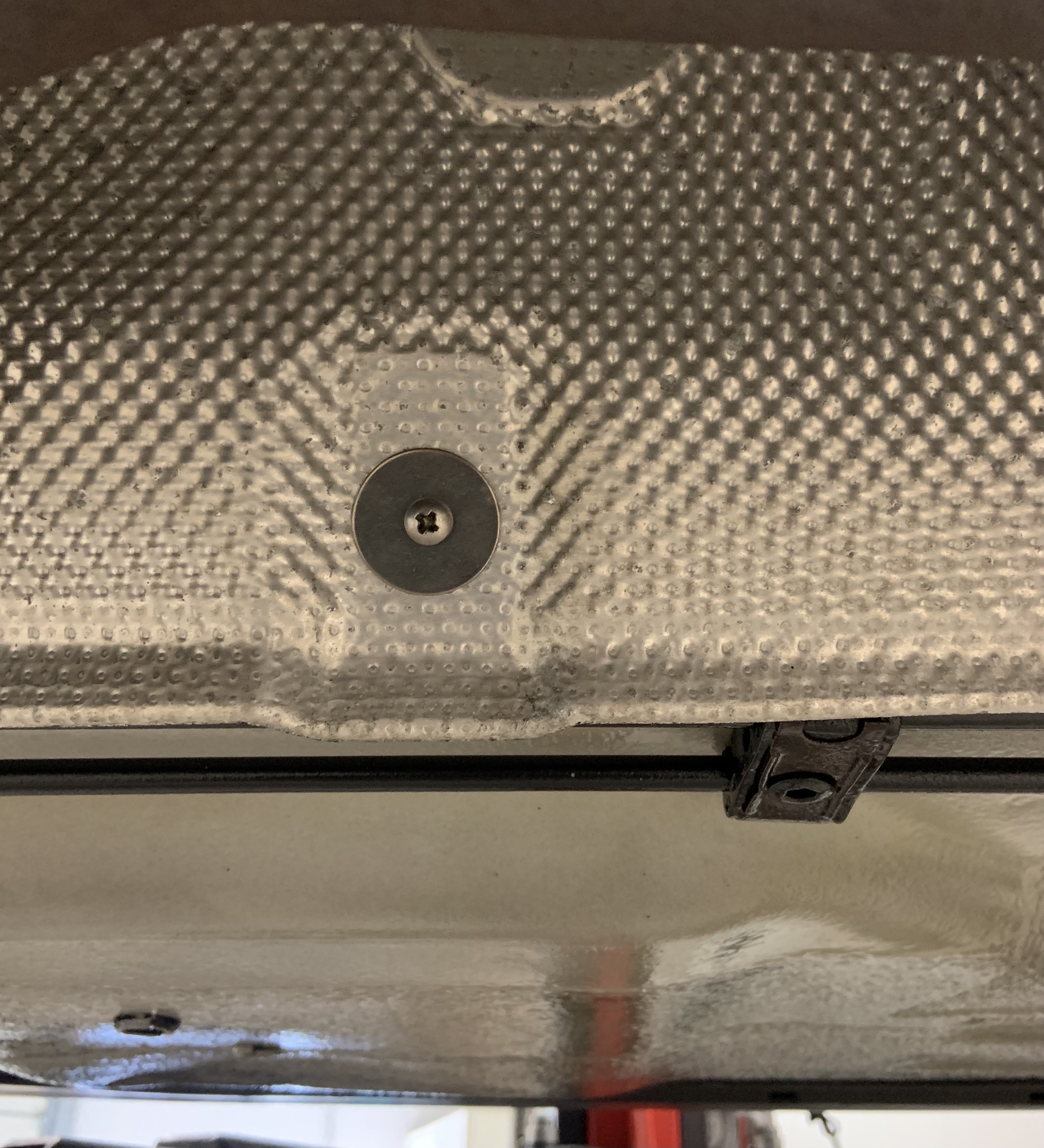

Edwinvv
Berichten: 462
Locatie: Noordwijk
22 feb 2022, 18:35 1 x
Hier opnieuw ingeboord, met rvs bevestigt.
Berichten: 578
22 feb 2022, 19:31 1 x
Ziet er netjes uit. Alleen lees ik ook dat rvs en aluminium geen vrienden van elkaar zijn.

Edwinvv
Berichten: 462
Locatie: Noordwijk
22 feb 2022, 21:30 0 x
Ik begreep juist dat dit prima samen ging…..
Als het gedrukt staat…. (Is het niet altijd ).
Zal er ook vanaf hangen hoe de bevestiging is… bout- moer, of gewoon een plaatje tegen een aluminium schut….
