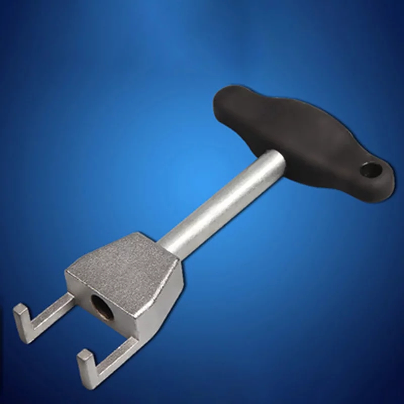

Voor de BBY heb je een tooltje nodig om de bobine's te verwijderen als je de bougies wilt verwisselen.
https://nl.aliexpress.com/i/32856680775.html
Moderator edit: plaatje toegevoegd
