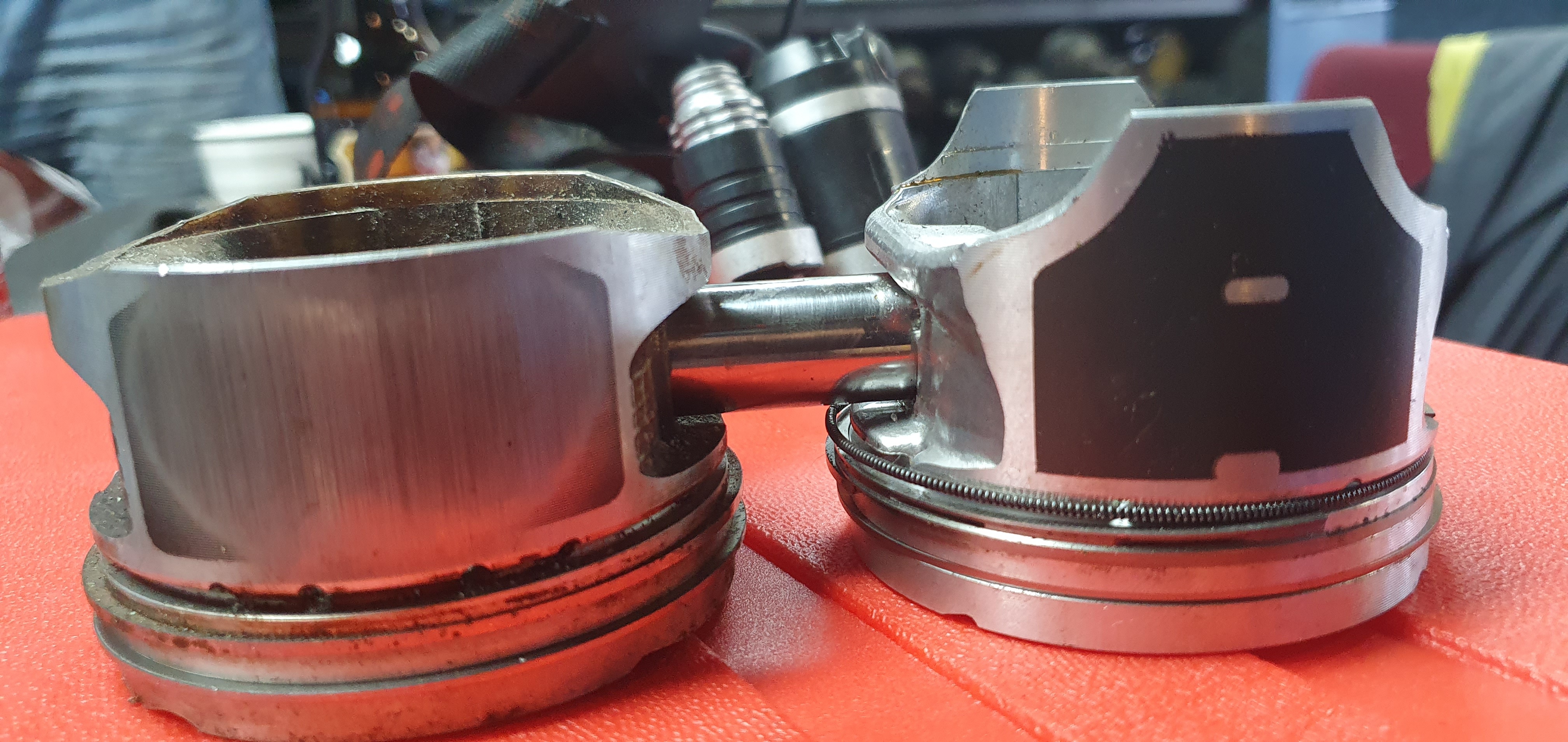

Ziet er toch anders uit?
Of niet ? ..
Of niet ? ..
Ik heb net even met mijn glazen timmermans oog ;) gekeken en die linkse zuiger is toch wel een ander maatje, uit welk type blok komt ie?

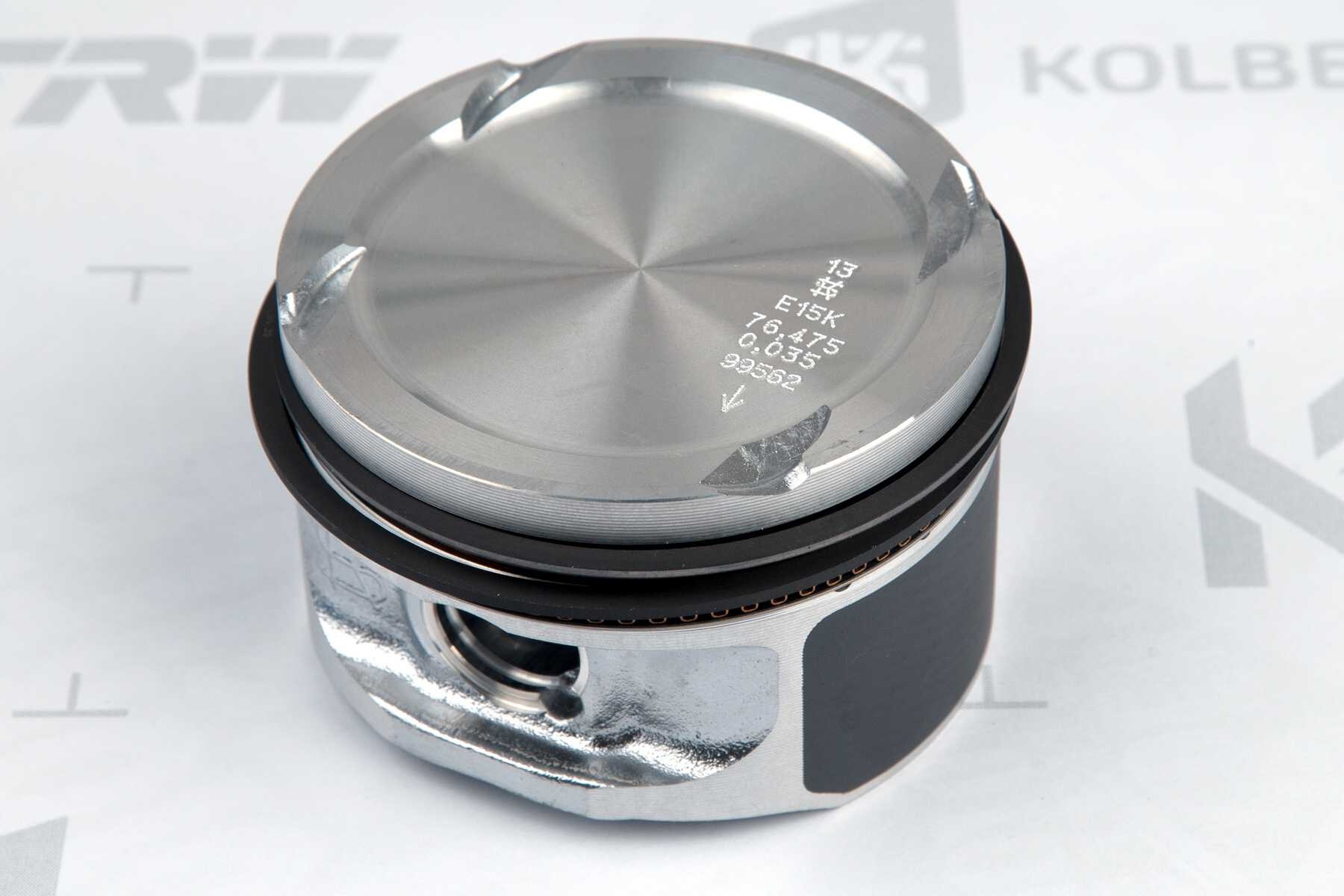

Dat klopt dat zier er heel anders uit.
Maar als je bij Nural zuiger kijkt dan zie je nog steeds de normale hoogte.
Wat niet wil zeggen dat ze zuiger is aangepast( inwendig).
Ieder merk lost zo zijn dingen op een manier op.
nural piston.jpg (191.63 KiB) 1586 keer bekeken

Dan ben ik wel benieuwd van welk merk die hoge zuigers zijn ...
