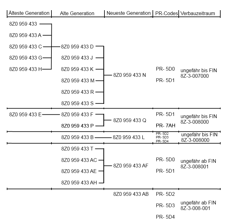

Wat betreft de comfort module - daar zijn nogal wat versies van...
Zoek op wat er in de auto zit en zoek dan eenzelfde of een nieuwere (rechtser in het plaatje). Let op dat ie afstandsbediening PR-5D1 ondersteunt als je dat nu hebt of wilt inbouwen.
De (voedings)aansluitingen op het instrumentenpaneel zitten op de blauwe connector:
