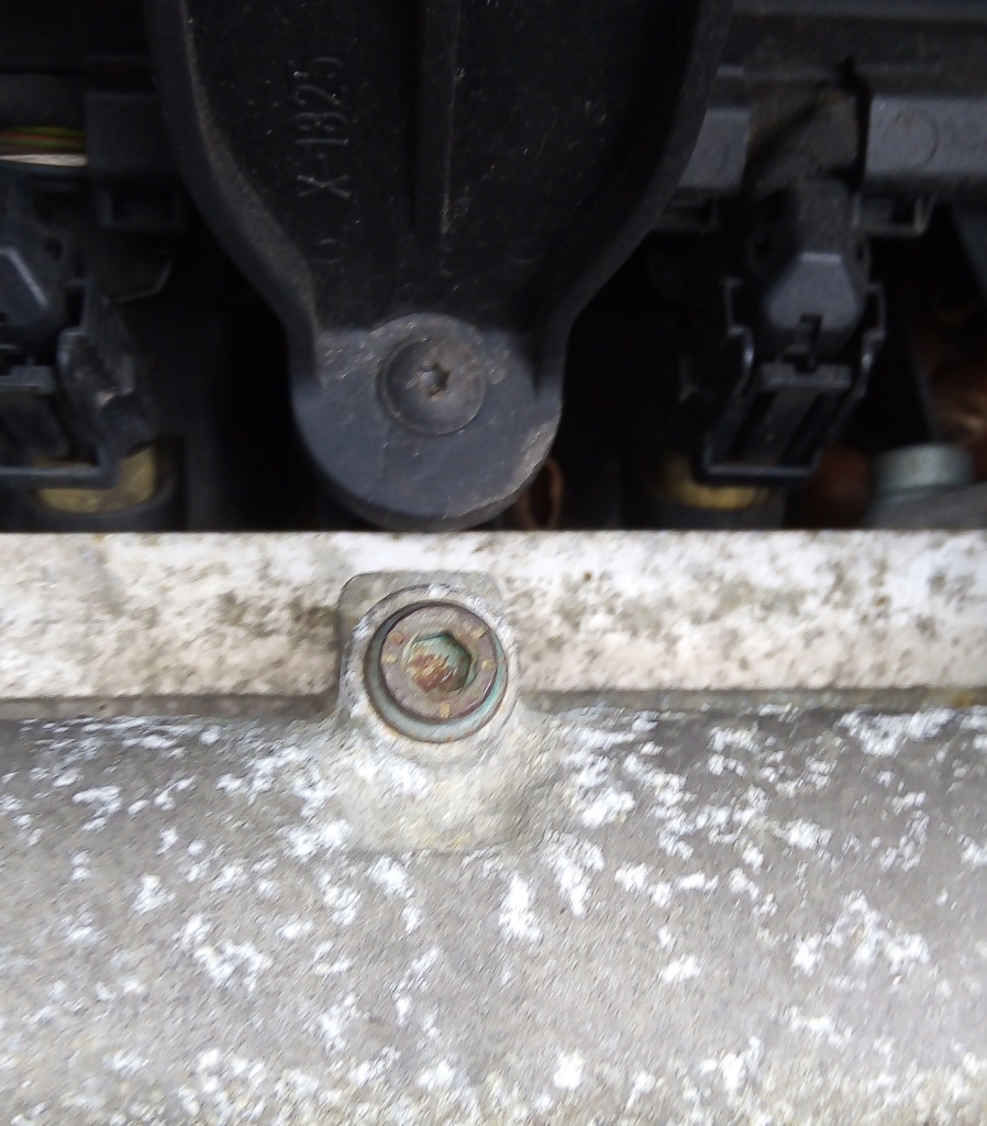

Kleine Torq....
23 jul 2021, 18:25 2 x
Ziet eruit als T25 kop op zelftapper (plastic plug) schroefdraad waarmee bijv. ook de bodemplaat onder de motorruimte vast zit.

Zal als de motorkap er weer af is eens kijken wat voor schroefdraad eronder zit. Werd me niet helemaal duidelijk nu
24 jul 2021, 10:34 0 x
T25?
Denk eerder aan T10 of T15.... had ze even niet erbij.... M3 of M4 of Tapper?
Moet nog online kijken welke ze aangeven.
Ze mogen ook niet te lang of tekort zijn!

Het schroefdraad eronder is in ieder geval heel erg klein :)

Pos 37 in onderstaande afbeelding:
onderdeelnummer: N90739703
Googlen op onderdeelnummer: https://www.autohausaz.com/pn/N90739703
Lijkt een speciaal soort zelftapper te zijn. Is het onderdeel waar het wordt ingeschroefd ook van kunststof?

Ik was in de veronderstelling dat er een gat met schroefdraad zat. heb inmiddel de boel al weer in elkaar dus kan er helaas net niet meer onder gluren. Maar nu ik die schroef zo zie, denk ik dat het gewoon een kunstof gat is. Daar heb ik vast nog wel een schroef voor en bestel wel een keer een originele mee als ik weer onderdelen bestel.
Moet ook nog wat schroeven van de afdekplaat aan de onderzijde hebben....
24 jul 2021, 16:52 2 x
Onderplaat gebruikt 4,8 x 16 en pos.37 is 5 x 22 dus fractie dikker en iets langer en heeft stompe punt ipv scherpe punt...
