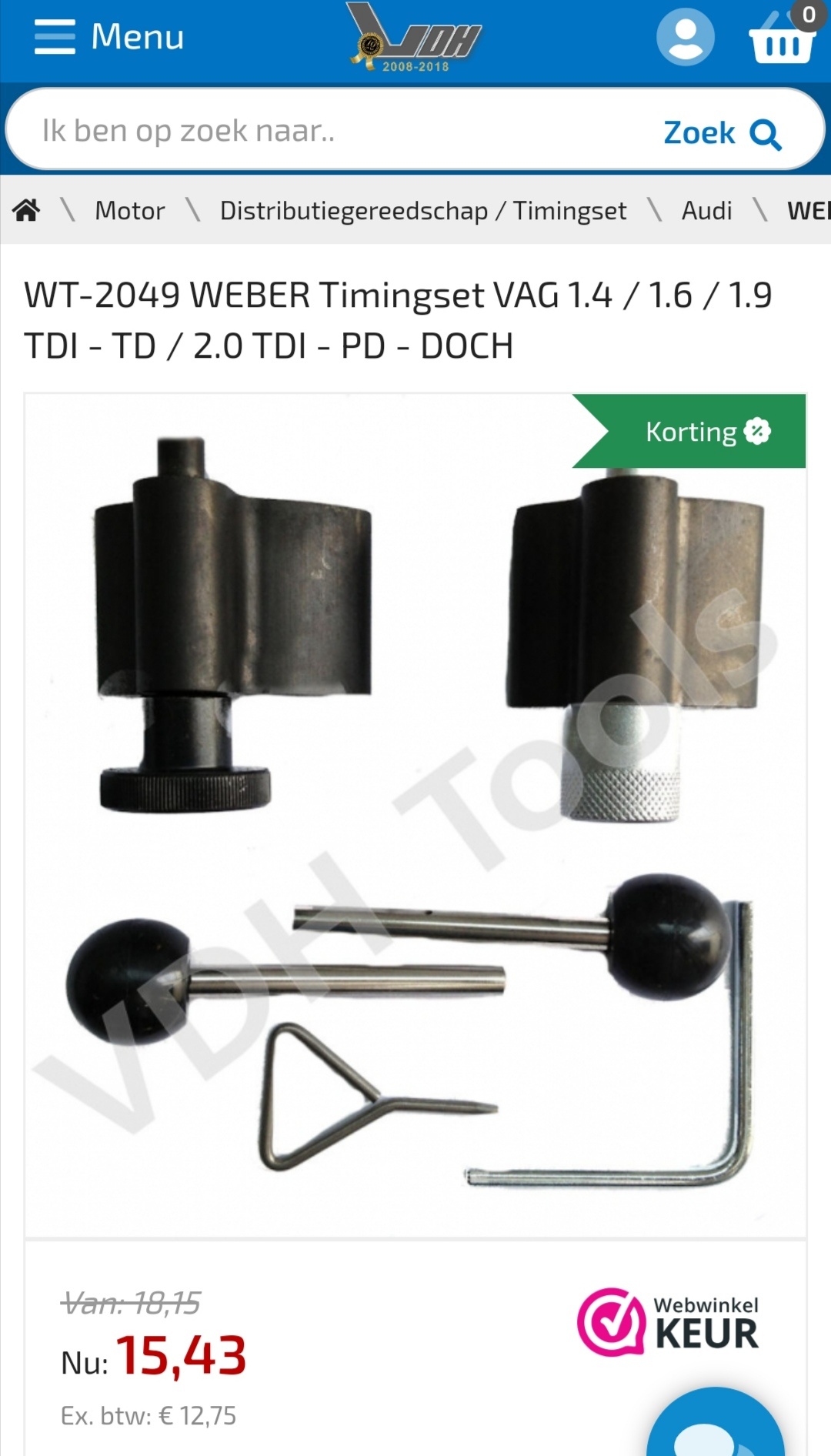

Qua gereedschap: Krukas en nokkenas blokkeer gereedschap. Zijn te koop als een setje en niet duur bij online gereedschap winkels.
Een momentsleutel is ook handig.
Eventueel een motor hang balk omdat de motorsteun los moet (1.4tdi, bij 1.2tdi weet ik niet), maar een krik met balk hout tegen beschadigen onder het carter kan ook.
