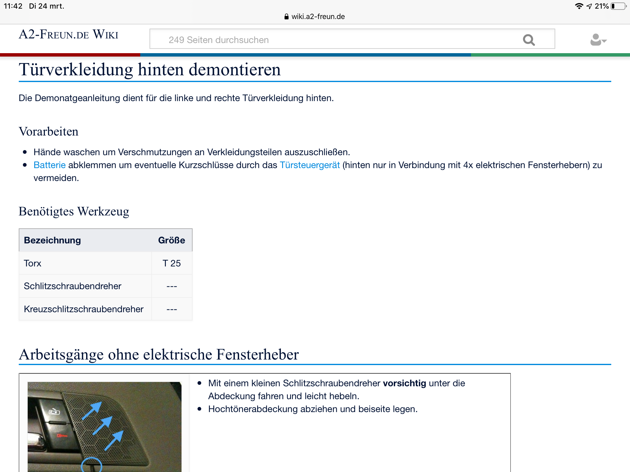

24 mar 2020, 11:46 0 x
Die zoekfunctie..... ik kan er ook niet mee omgaan:
Hier heb je wat van onze Duitse freunde:
https://wiki.a2-freun.de/wiki/index.php ... emontieren
Begint bij voor .. maar het staat er wel.
