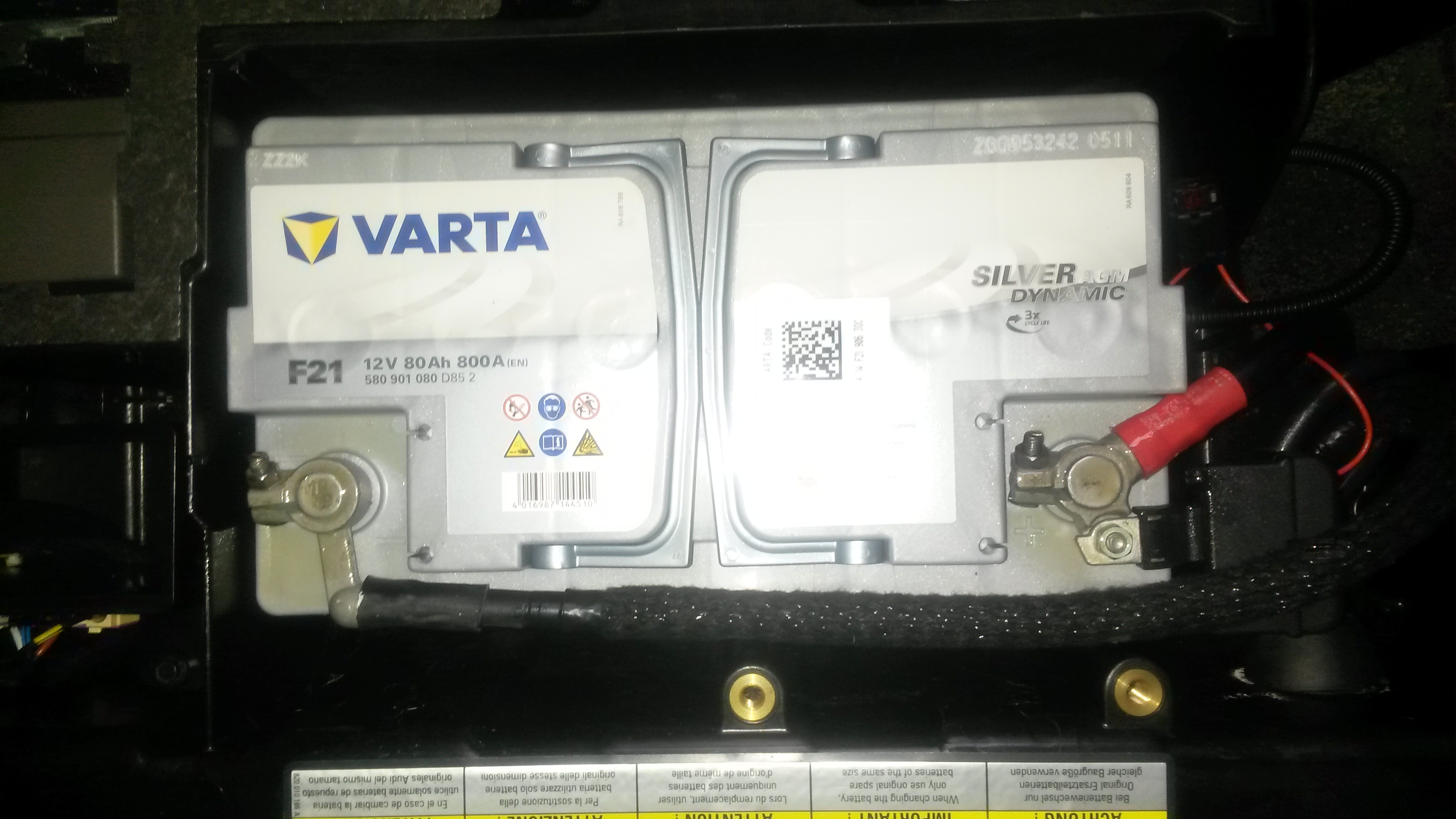

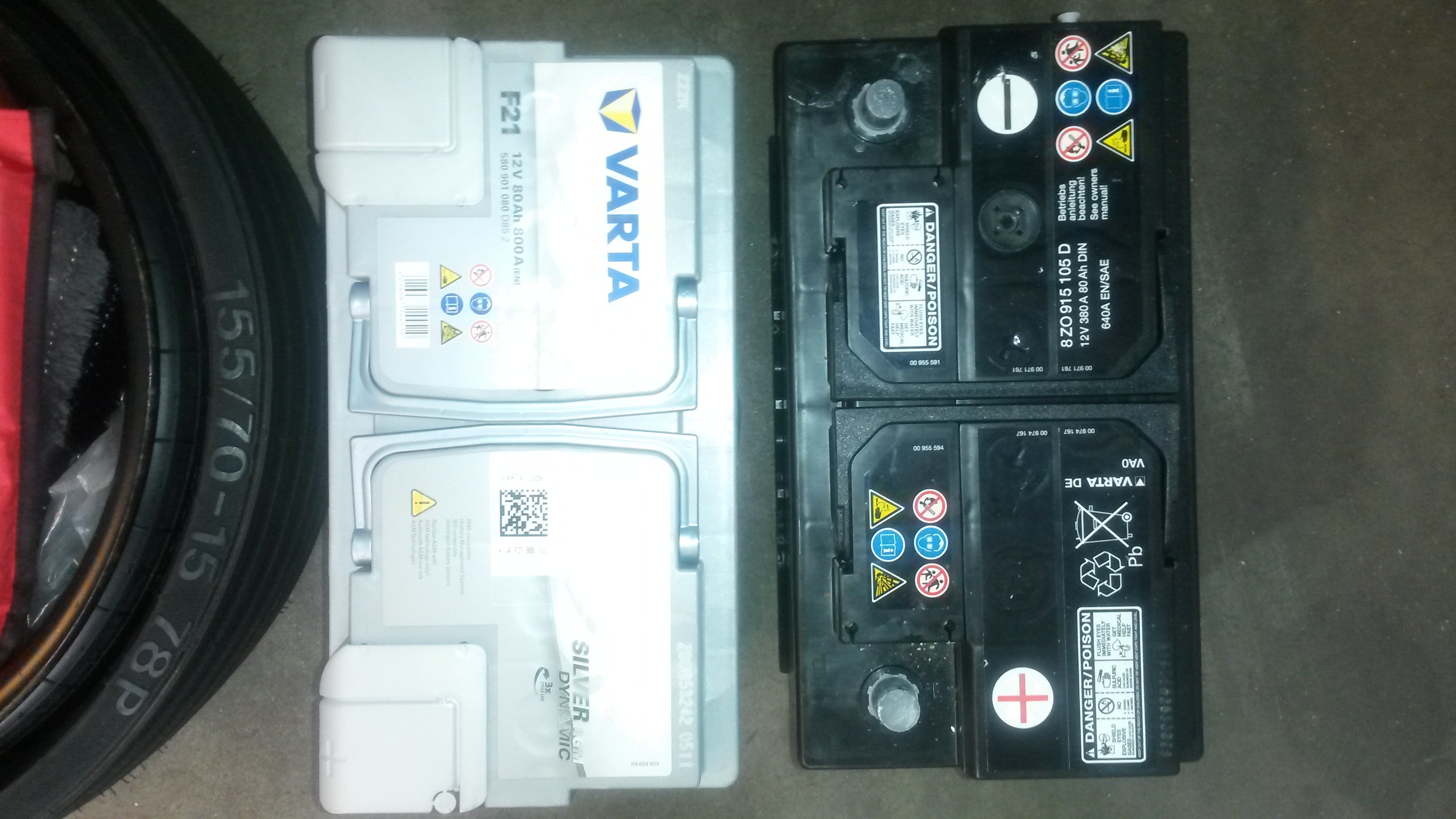

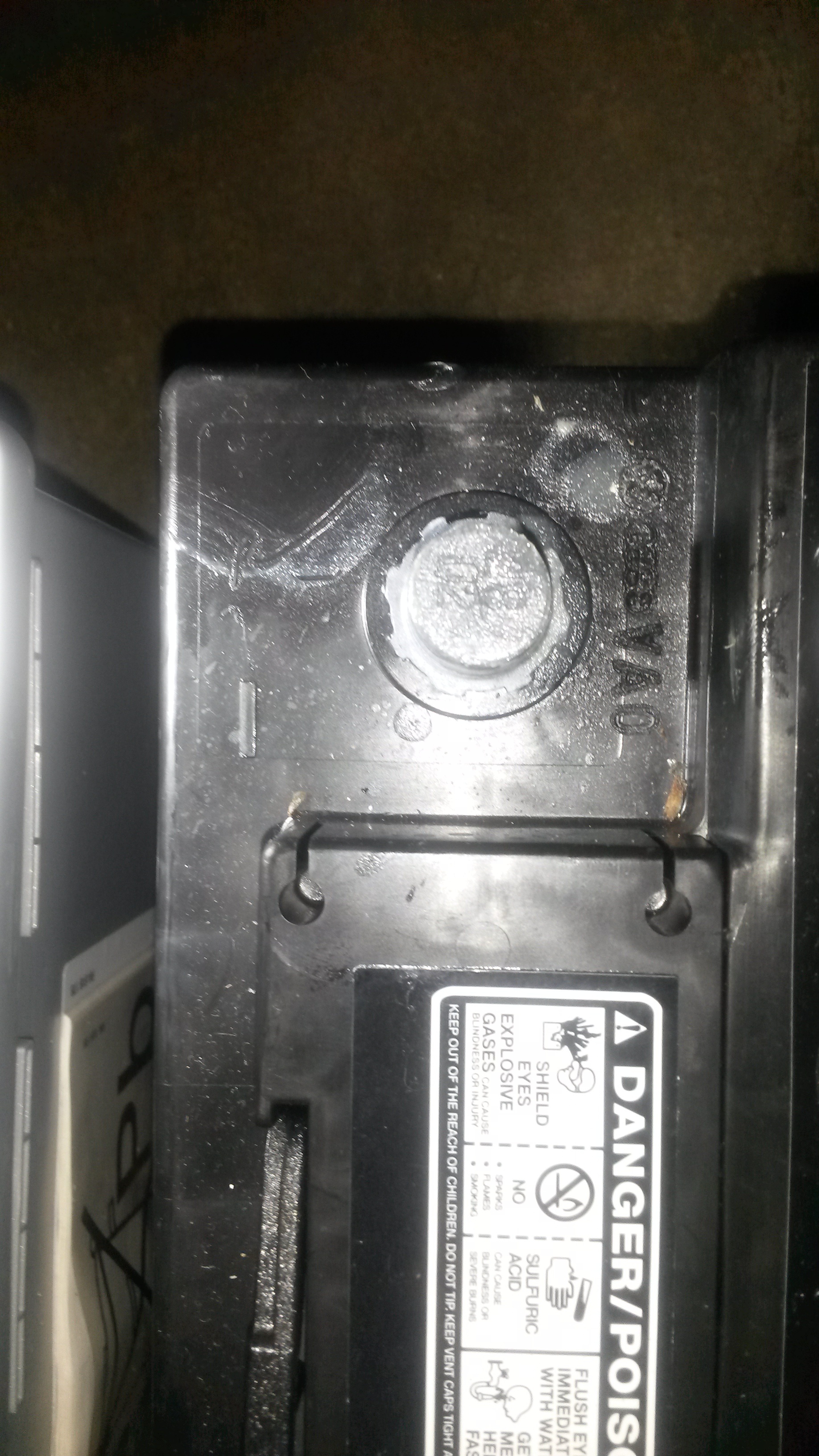

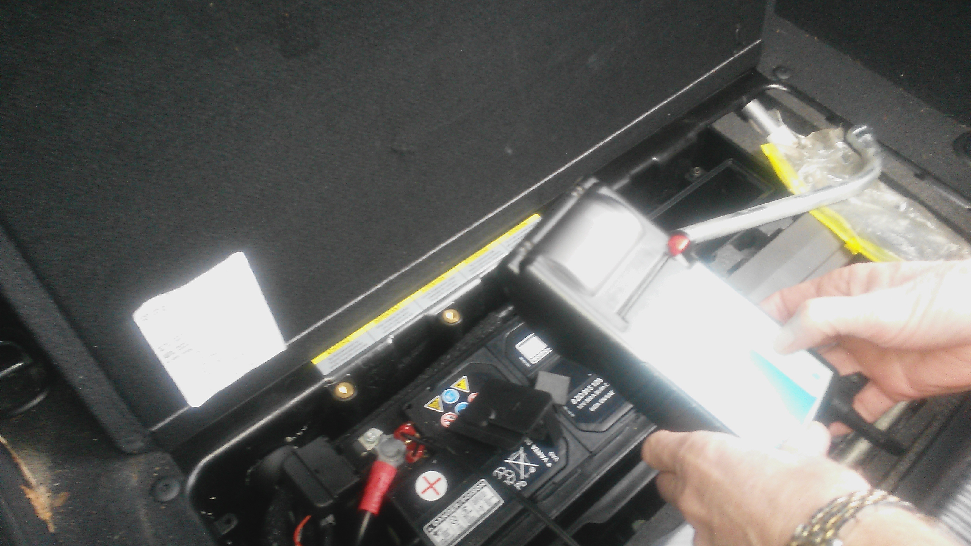

Zelf heb ik 25 oktober j.l. een accu aangekocht
Dus de wagen was van aug 2002 de Audi varta accu was nog bruikbaar overigens...
Gezien familie omstandigheden wilde ik niet met lege accu staan...vanwege de leeftijd accu.
Gemeten door officiele Varta leverancier Hefra te wormerveer op advies varta nederland..
Resterende piek startvermogen vermogen van bij nieuw was toen 640 ah was er nog 263 Ah .
Maar niet slecht na 17 jaren..en kon ermee doorrijden naar voor hoelang weet niemand....ik dit niet wilde gokken deze winterperiode en situatie ,na de winter periode komt de vanaf fabrieks Varta Audi accu er gewoon weer in..
Nu de oude vertrouwde Audi Varta op lader winter stand.. zonder lader gaf mijn meter 12,6 volt aan en bij testen met mijn private 50 ampere weerstand /digitale accutester doorstond hij de loadtest 10sec 50amp met ok groen en 11,2 volt ingezakt maar hersteld zich snel terug na 1 min al naar 12.4 volt ..
Varta nederland kon ook eerst niet geloven de Audi Varta accu nog voldeed in de Benzine Audi A2 van aug 2002 af fabriek.
Hem verteld ik geen uitzondering was ..er meer A2 rijders ermee rondrijden..
Advies van Varta importeur de keuze Agm te nemen die meer bestand bij niet volledig laden bij eventuele korte ritjes.
Misschien wel prijzig maar dan heb je ook wat.
Voor de Audi A2 club leden 169,40 euro een kersverse AGM accu..
De angst de Audi A2 dynamo de voltage te laag zou zijn voor AgM accu's is onterecht volgens Varta nederland hun Agm accu's te installeren.
Deze Agm juist daarvoor gunstig zijn in de praktijk.
Gewoon voor monteren had ik de accu met pro bosch lader even gecheckt en even gewacht volgeladen lampje oplichtte....
Ook gezien de keuze van fabrikant Audi om 80 ampere kozen ivm de extra stroomvretende gebruikers Airco, en ventilatie, elektrische ramen,verwarmde elektrische spiegels , Oss, achterraam verwarming is de reden ..de piek kunnen opvangen in combi dynamo .
Adviseerde Varta nederland weer het liefst de 80 ampere Varta accu's.met die 2 tilgrepen
Persoonlijk advies van Varta importeur de keuze Agm te nemen type Silver Dynamic AGM F21 met start vermogen 800 amp .
Reden: gezien ik ook lang wil genieten van een accu ,en liever paar tientjes uitgeef die meer bestand is tegen niet volledig laden bij eventuele korte ritjes...

Ja dat klopt ,daarom is het extra belangrijk de juiste accu te nemen voor de A2's die standaard elektrische stuurbekrachtiging hebben.
De zekering is 60 ampere maar dat is om de piek op te vangen .. ik kan wel eens meten die werkelijk continue verbruikt ..in ruststand of bij sturen.
Ik bedoelde te zeggen die ook nog daarbij de extra opties hebben is het zeker aan te raden.
Te weten Airco ,oss ,electrisch verwarmde stoelen ,verwarmde spiegels , electrische lenden steunen, verwarmde ruitensproeiers en achter electrische ramen en sommigen luxe paarden de vette bose set , of een standkachel bij benzine versies behoren niet tot de standaard opties.
De diesels hebben extra grotere dynamo van 120 ampere de accu op pijl te houden en vanwege natuurlijk bij koude de extra piek van de gloeipluggen koude start en ook vaak standkachel op diesel of de electrische variant.
Vandaar is een zo groot mogelijke start vermogen accu belangrijk is ..bij te kleine accu zullen platen eerder krom trekken dis accu eerder het laten afweten,deze het startvermogen minder is.
Korte ritten is funest voor elke accu..
