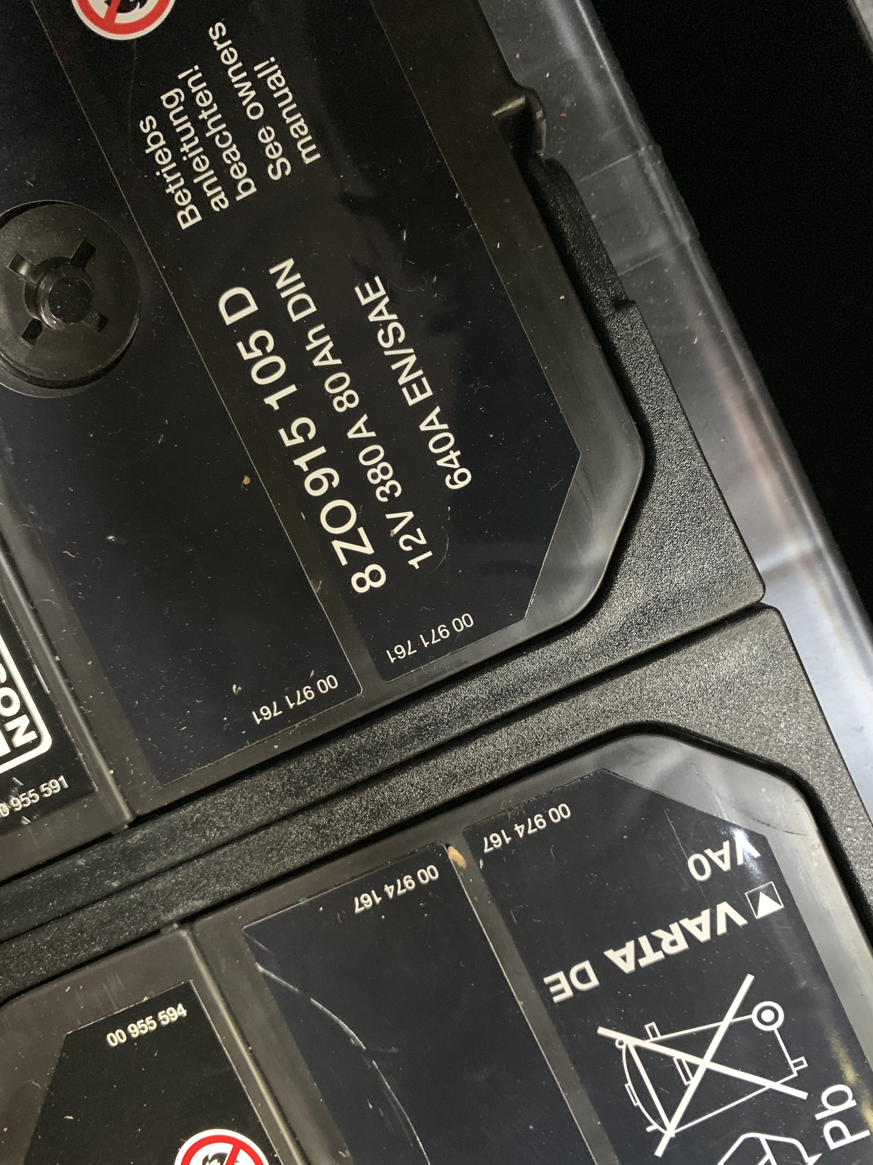

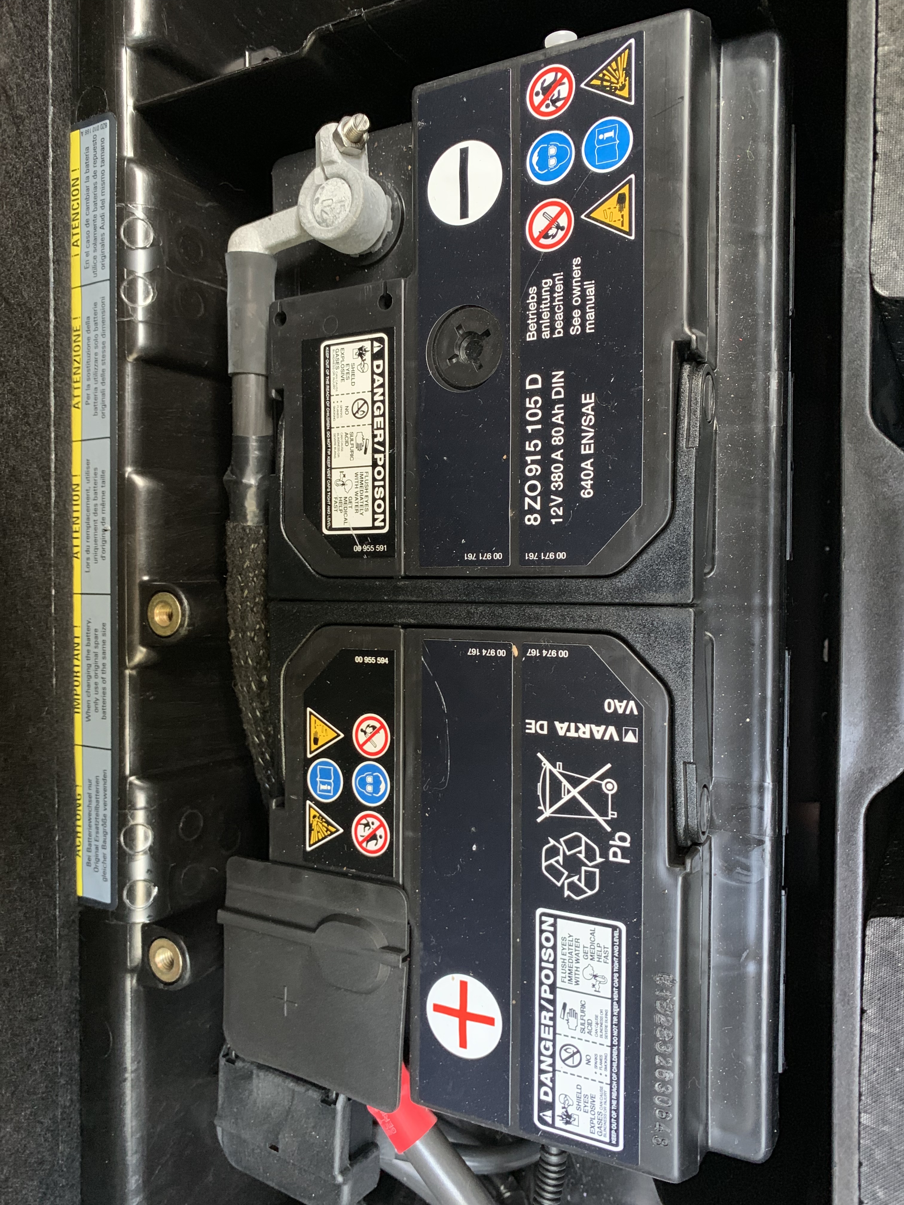

Volgens mij zit er de originele accu nog in? Zie foto’s!
- BC74C936-60A1-4C90-9949-BA65A2740F1F.jpeg (3.8 MiB) 3787 keer bekeken
- 9FC8CD49-C865-4E10-8CA7-597589E2BD0F.jpeg (3.92 MiB) 3787 keer bekeken

"Aan de accu zal het niet liggen, die is van Varta"
Aan het onderdeelnummer te zien (begint met 8Z0) is het een orginele accu ...
Wil je het goed doen, dan moet naast de accu eigenlijk ook het laadcircuit (dynamo & bijbehorende bedrading) worden gecontroleerd.
Zou door iedere garage in principe gedaan moeten kunnen worden.

Verder de foto, alleen jammer dat het kapje wat bij 99% ontbreekt nog op de + zat....
Daar onder, staat de fabriek code en dit is meestal enkele maanden ouder dan de auto zelf.
Tevens zie je dan of je een verse kreeg bij de dealer, of een voorraad auto die al maanden op voorraad was.
De datum op accu en eerste afgifte op kenteken laten zij originele zien hoe vlot deze verkocht is of op bestelling geleverd!
