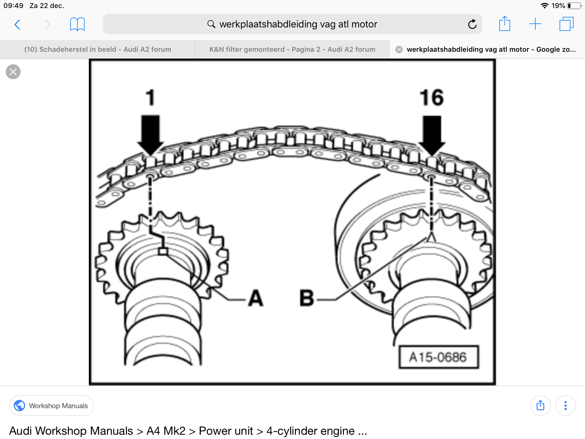

Naar mijn idee bestaat het probleem uit 2 delen:
-Dat het koppelingspedaal niet uit zich zelf terug komt, zal waarschijnlijk zitten in iets bij het druklager. Het druklager gaat te zwaar over het busje of het veertje wat de arm terug moet halen is niet goed gemonteerd .
-Dat de koppeling zo snel alweer stuk is, zal iets te maken hebben met trillingen in de motor, Het kan bijvoorbeeld zijn dat het balansasje niet helemaal in de goede stand staat t.o.v. De krukas. Als ooit de ketting vervangen is zou dat mogelijk zijn.

Dat klopt eekhoorntje, dat het koppelingspedaal niet terug komt( punt 1) heeft niets te maken met dat kettinkje .
Maar de veertjes van een koppelingsplaat horen wel langer mee te gaan dan 50000 km , dat duidt op een torsie probleem. ( punt2) En dat is wat anders dan een te dikke vloermat.
