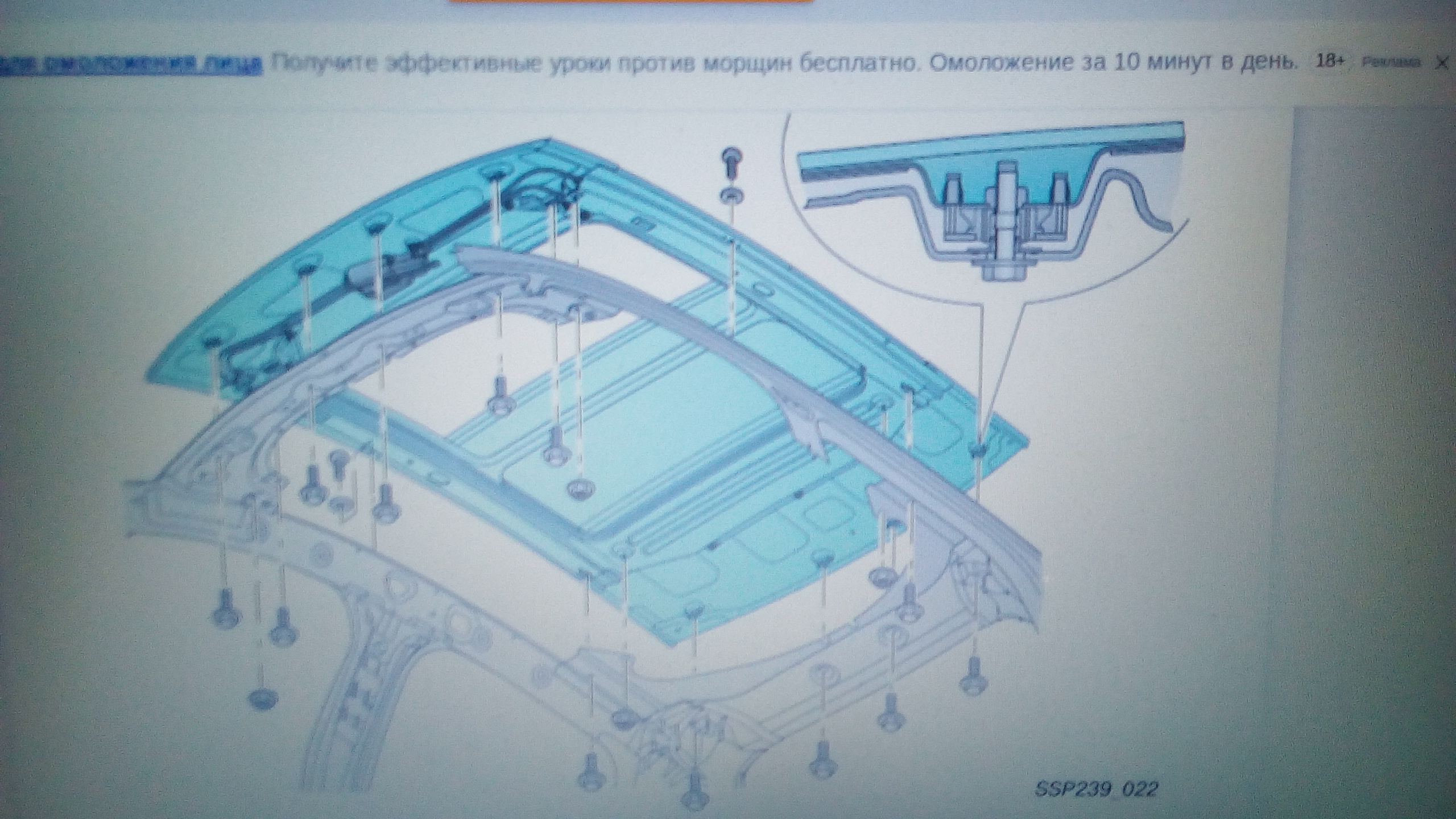

Dit doet mijn a2tje ook met een beetje hulp met het handje gaat hij wel open is er niemand die ergens een lijstje heeft met parts nummers die ik dan nodig heb voor een reparatie.?karolography schreef: ↑05 sep 2018, 11:51Ik lees aandachtig mee! Ik heb @Ron47 al eens een bericht gestuurd, maar ik denk dat hij te druk is, ik heb niks gehoord van hem.
Naar München rijden vind ik op zich geen probleem, dus ik ga wellicht een keer contact opnemen met dat Autohaus. Ik heb sowieso nog geen haast ermee.
Bij mij ratelt het en na het schuin open gaan, lijkt maar één zijde naar achteren te willen. Maar mocht zich iets of iemand anders aanbieden voor een kijk hiernaar, dan ben ik in elk geval ook benieuwd.
- Berichten: 6388
Hier staat een heel uitgebreide toelichting van @Ron47 over het OSS en de problematiek:
viewtopic.php?t=3997
Als je wilt herstellen, dan komt dit er aan.......
Dus voor je iets los haalde, kijk even hier.
- IMG_20180907_225429.jpg (1.22 MiB) 3912 keer bekeken
