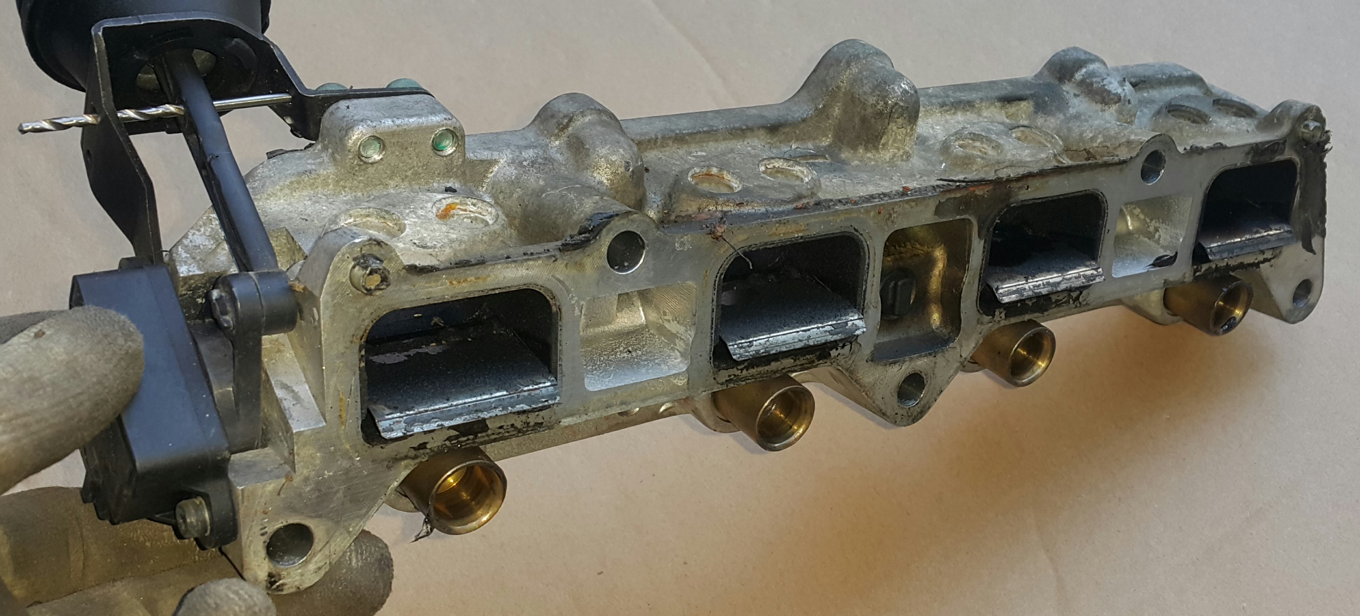

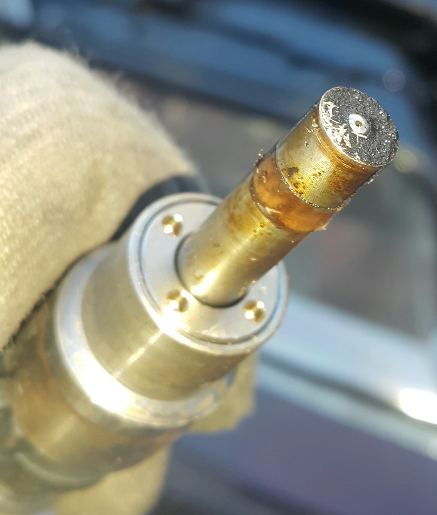

De injectoren zien er idd goed ranzig uit, het inlaatspruitstuk ook trouwens, is dat normaal?
Hier wat fototjes

Veel aangekoekte kool Alex!
Dat wordt grootverpakking ovenreiniger, maar ja hoe zien de inlaatkleppen er uit?
Zoals je ziet steken de klepjes van het schichtladungsbetriebklappe ! een beetje uit.Bij het monteren kan dat klepje knel komen te zitten en dan gaat het €350 extra kosten vanwege zo' n nieuw kleppen blokje. Moet overigens wel makkelijk open en dicht gaan.
Op you- tube staat nog een filmpje over reinigen van het inlaat kannal ( tot aan de inlaat kleppen) met een soort mini straal installatie,
Als je bij Ali- express gaat bestellen zou ik wel voor de nieuwe gaan en niet voor die van €31 maar ja, die van mij waren ook niet goed
Veel succes en geduld gewenst!

Als je de inlaat goed en professioneel wilt laten reinigen, doe dan hier eens je licht op:
http://www.hbttechniek.nl/audi-tfsi-fsi ... sting.html

Is dit een goed alternatief voor FSI rijders die problemen hebben met een stotterende motor?HansJan schreef: ↑03 jul 2018, 15:36Als je de inlaat goed en professioneel wilt laten reinigen, doe dan hier eens je licht op:

Mijn broer heeft daar de inlaat van zijn GTI (met 250d km) op deze manier laten reinigen en merkte nadien direct een betere loop.
Het voordeel van walnutblasting is dat het alle aanslag verwijderd, daar waar technieken mbv spoelen dat niet kunnen bewerkstelligen.
Je zou altijd kunnen informeren (bellen is beter dan mailen)!
