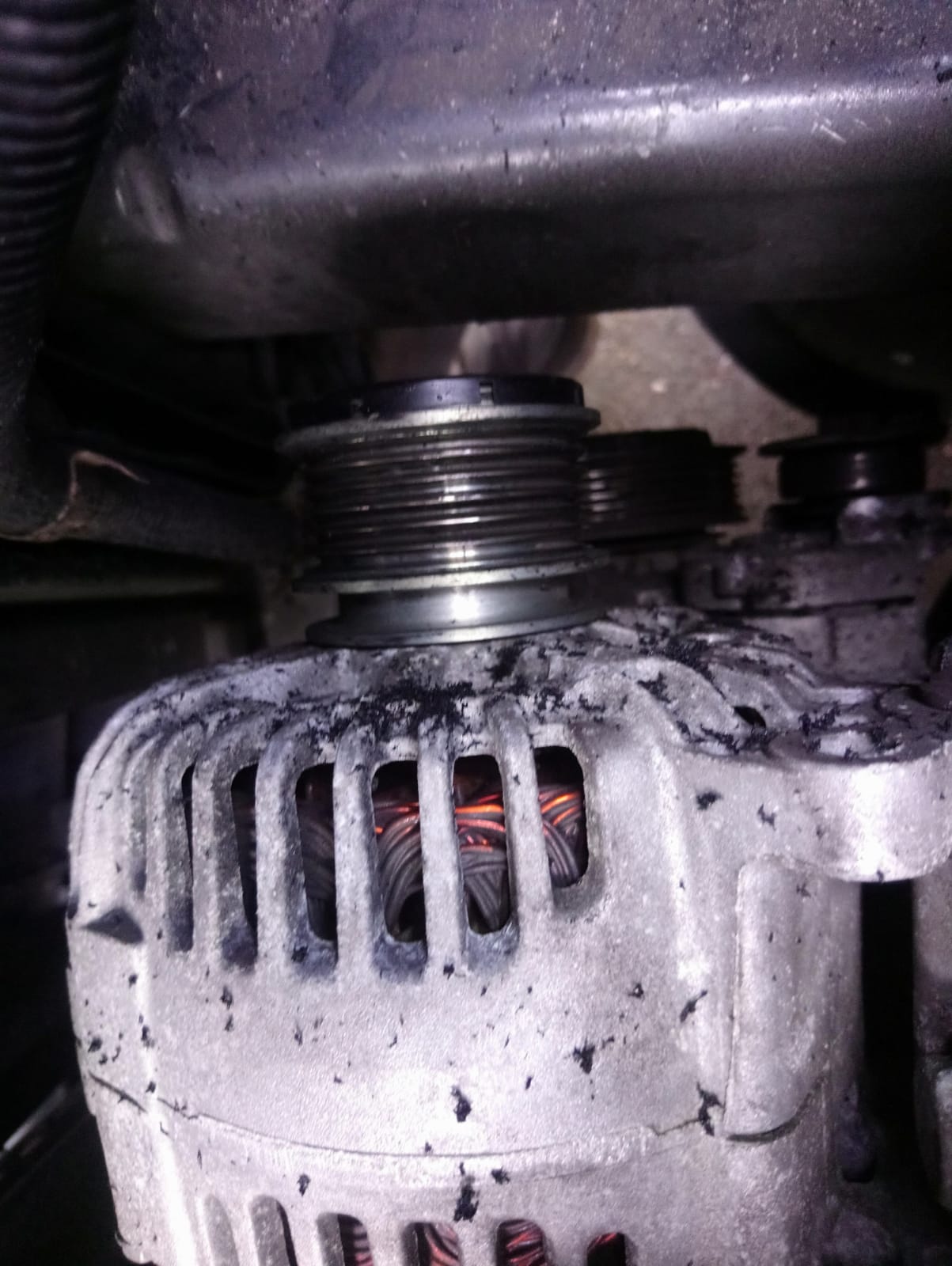

De Poly V-Riem is weg! Lijkt erop dat hij recent, ik denk afgelopen woensdag ochtend, is kapot is gegaan. Toen ging het rode accu lampje aan.
De dynamo draait met de hand soepeltje rond, het wiel daaronder ook, het wiel aan het motorblok(?) niet, en ... ! (ik het span wieltje) draait niet met de hand!
-Moet het span-wieltje ook soepeltjes draaien?
-Weten julie wat die riem nog meer aandrijft?
Audi A2 1.6 mist poly v-riem.jpeg (174.4 KiB) 3976 keer bekeken

tschrama schreef:
03 jun 2018, 13:11
O man! Vandaar de problemen! Ik weet verder niet veel van wat er aan deze riem zit. Is degene die niet wil ronddraaien niet de startmotor?

03 jun 2018, 13:33 1 x
Bij mijn weten wordt de aircopomp ook aangedreven door de multiriem.
Het wiel aan het motorblok zit vast aan de motor, die kun je niet met de hand ronddraaien ... :)
De multiriem is dus gesneuveld. De vraag is waardoor dit gekomen is.
Pure ouderdom, of is er iets met de spanner aan de hand geweest?
Edit: ik lees dat het spanwieltje niet rond wil draaien. Waarschijnlijk is deze geblokkeerd,
en heeft daarmee de multiriem "opgevreten".
