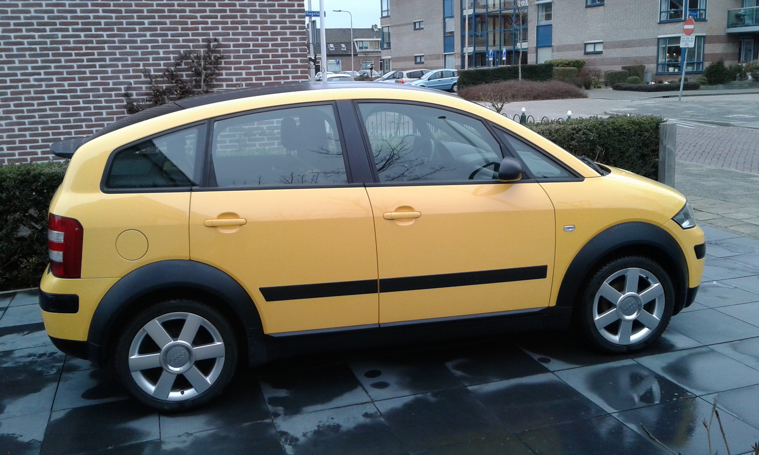

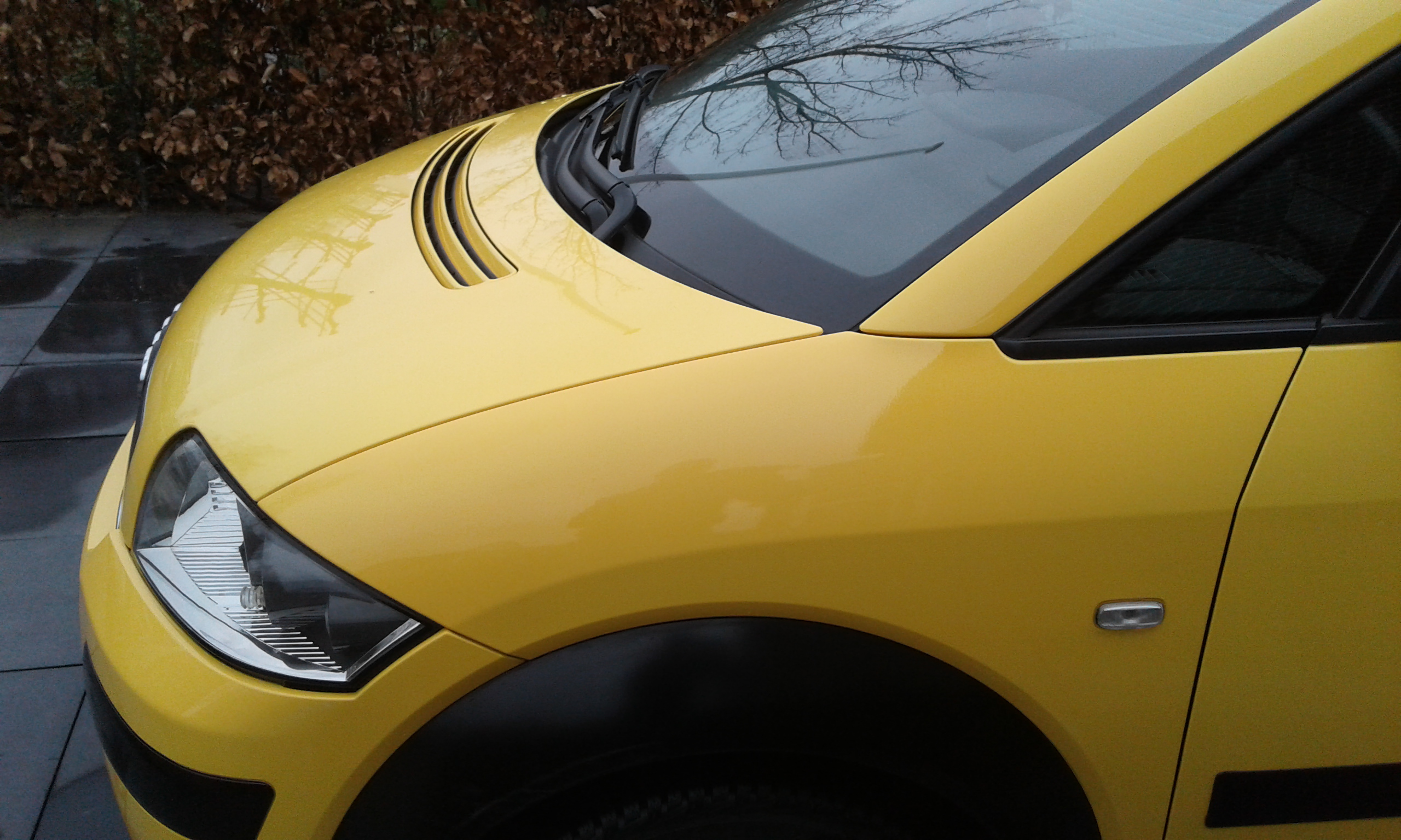

De motorkap van mijn Imola Gelb CS is lichter van kleur dan het zijscherm. Vooral linksvoor is dit verschil goed te zien. Ik erger mij steeds meer; als ik naar de auto kijk is dit het eerste wat opvalt.
Ik vraag mij af of dit vaker voorkomt. Een verklaring zou kunnen zijn dat de motorkap van metaal is en het zijscherm van kunststof. Of is het zonlicht de boosdoener?
Zijn er mensen die dit ook hebben of er meer van weten?
Een opvraag van spuitkosten leerde mij dat het al gauw zo'n 550 euro gaat kosten.... Zie foto's!
Heb ik meteen gedaan wat ik beloofd had; een foto posten van mijn aanwinst die ik vanaf december 2017. Ik heb de auto bij Eenink gekocht.

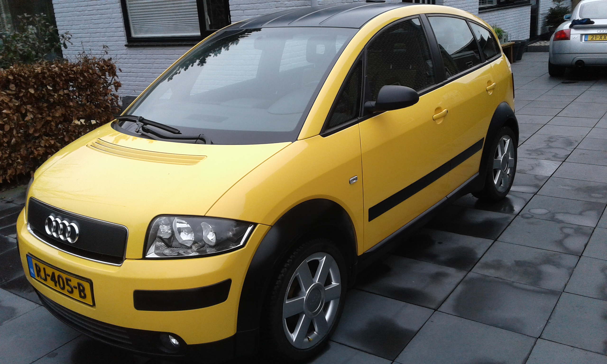

Volgens mij is bij de uni-lakken rood en geel uitbleken o.i.v. zonlicht iets wat veel voorkomt. Ik kan me idd voorstellen dat dat effect nog versterkt wordt wanneer het ene paneel van ander materiaal gemaakt is dan het andere.
edit: ik keek eerst vooral naar de eerste foto met de motorkap. Bij nader inzien zie je idd op de laatste foto wel kleurverschil tussen portier en spatbord.

Welkom bij de club van gele CS-sen, maar troost je: je bent niet de enige met kleurverschil. Elke A2 heeft in meerdere of mindere mate kleurverschil op de carrosseriedelen.
Hoe het komt? Verschil in materialen. De portieren, achterklep en motorkap zijn van aluminium, de voorschermen en bumpers van kunststof. En daardoor ontstaat het kleurverschil. De kleur geel is een extra lastige, maar je kunt er niets aan veranderen. Nou valt het mij wel op dat de laatste foto wel heel erg bont is (achterportier lijkt roder), maar dit kan komen door de opname en lichtinval.
