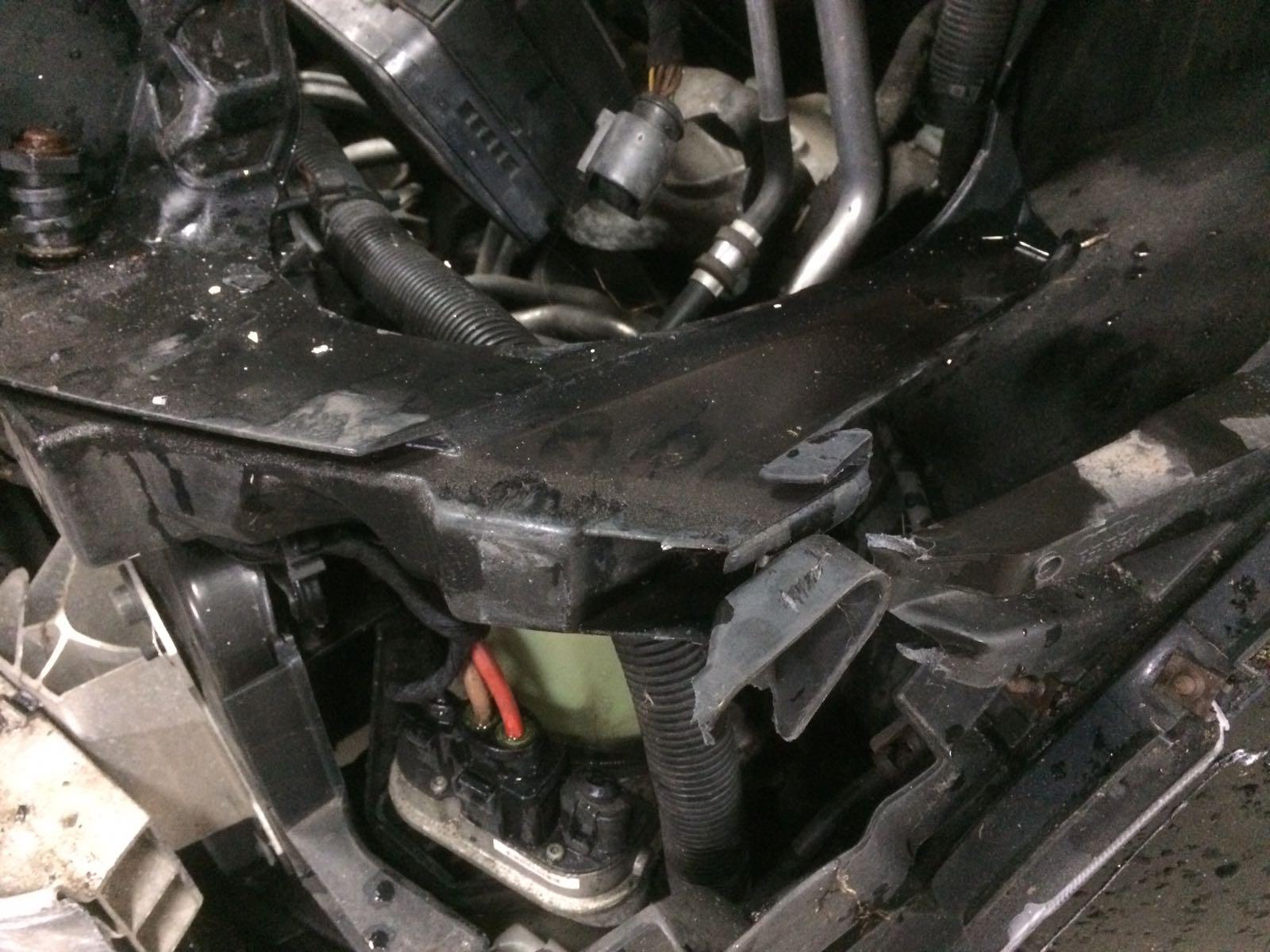

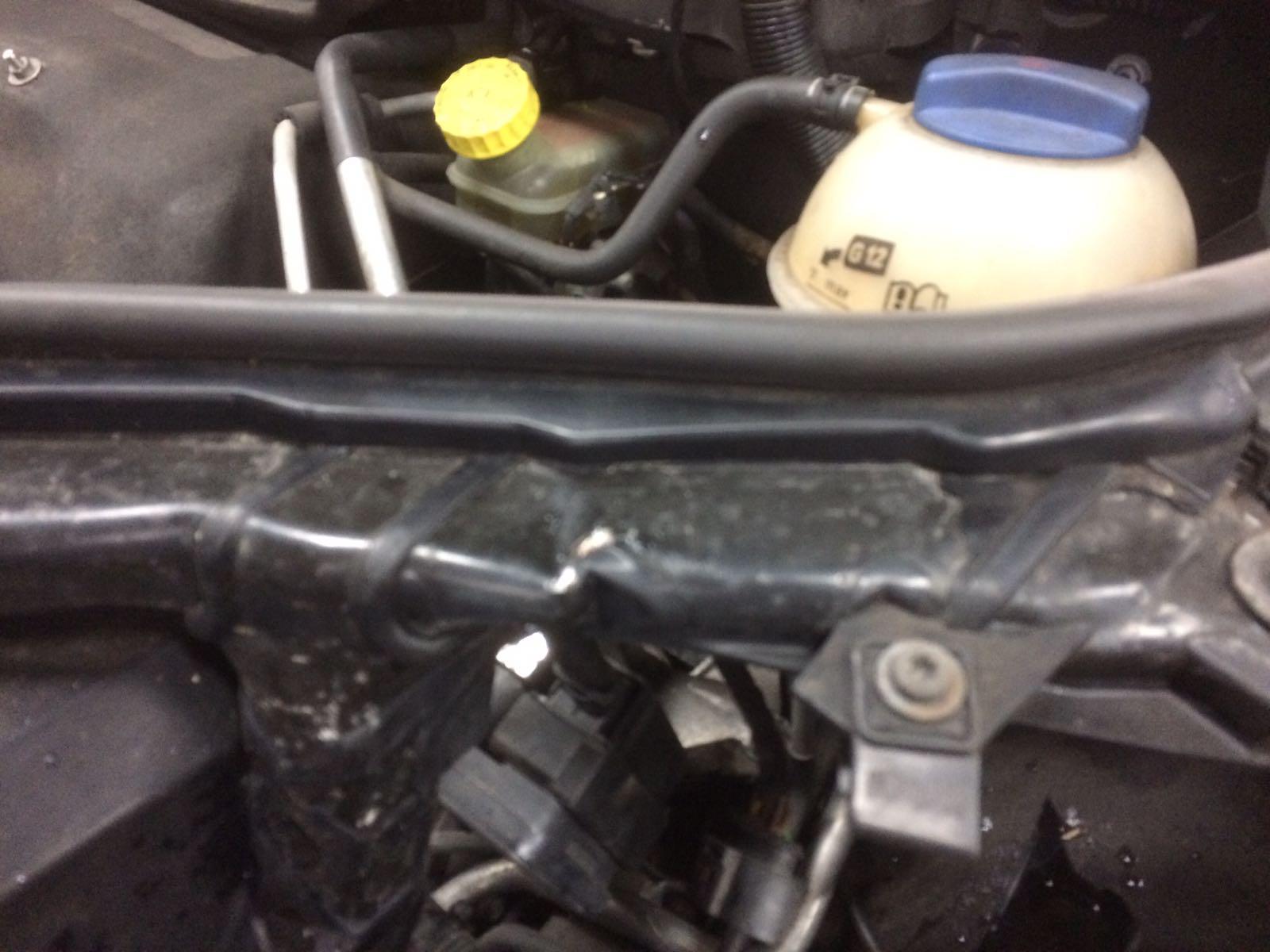

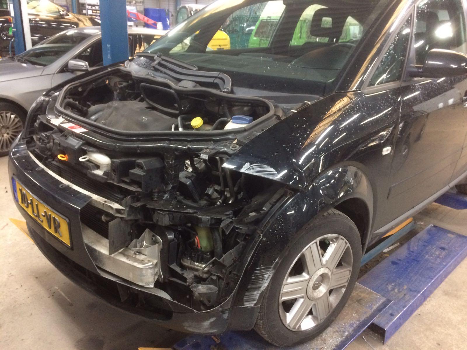

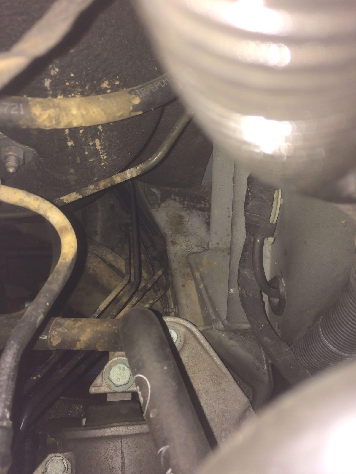

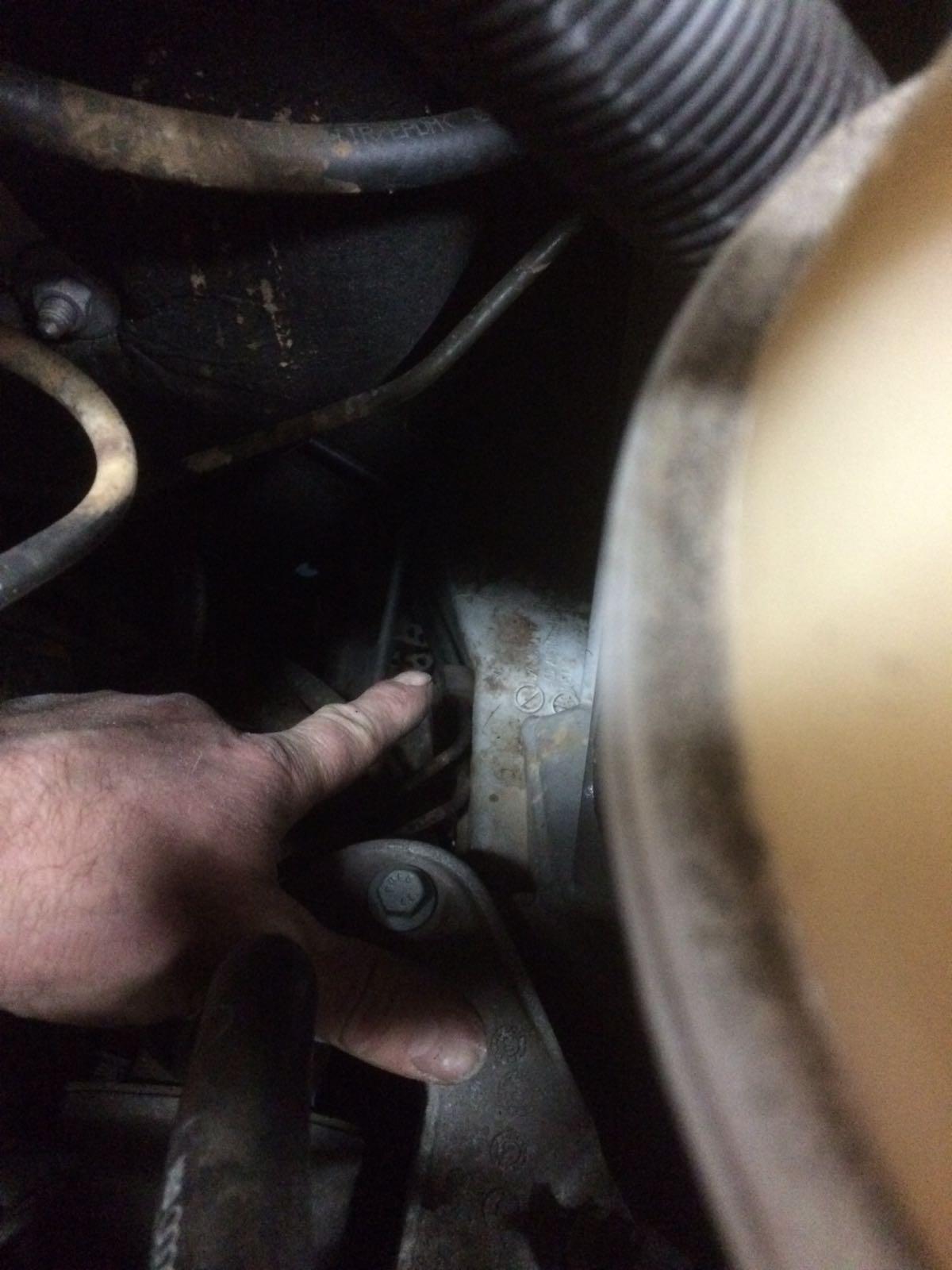

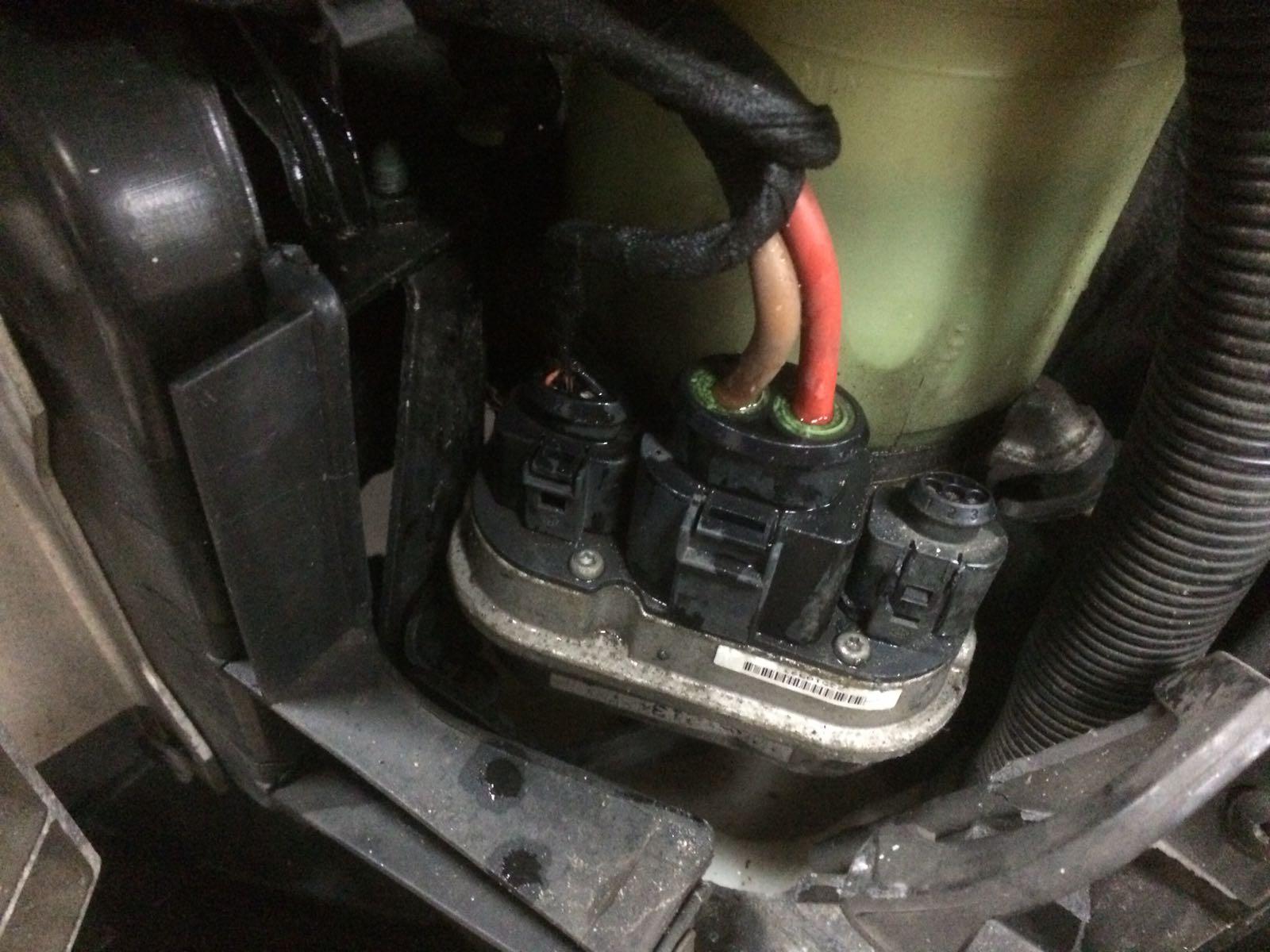

Laat eens een foto zien van waar deze geknikt is.<br id="null">

20 nov 2016, 13:45 0 x
AfbeeldingAfbeeldingAfbeeldingAfbeeldingAfbeeldingAfbeeldingAfbeelding
Pocoloco
Berichten: 2976
20 nov 2016, 13:55 0 x
Noemen ze dat een knik ,pinuts .
