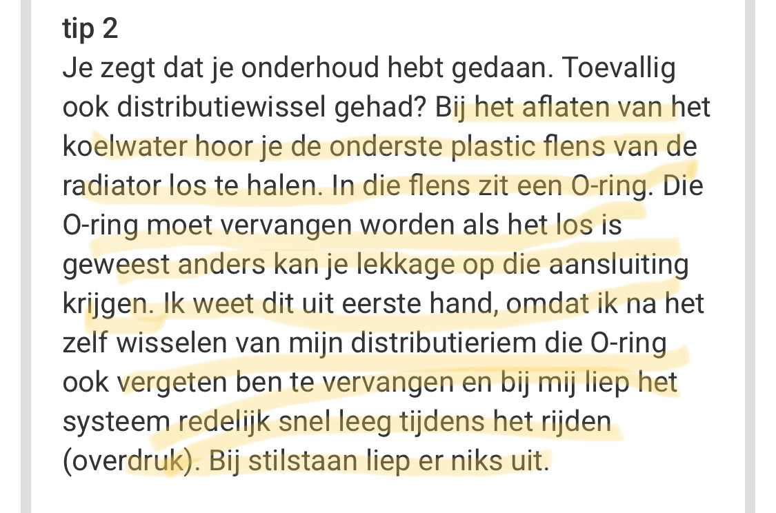

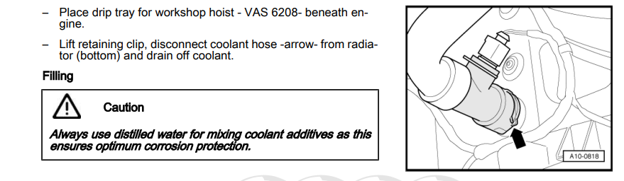

- Berichten: 2741
Voor alles is een eerste keer... ik trek de onderste slang naar de radiateur los, dan loopt praktisch alle koelvloeistof eruit.
Als ik me niet vergis zit er een clip / vergrendeling in het uiteinde van de slang , die je er recht naar buiten uit kunt trekken (zoiets als bij de temperatuur-sensors) en dan schuift de buis er zo af.

Andere auto's hebben vaak een aftapkraantje wat het koelvloeistof aftappen makkelijk en schoon maakt. Op de A2 zul je daar helaas lang om moeten zoeken. De onderste radiatorslang moet er worden afgetrokken zoals Peter al aangeeft. Dit is de standaard werkwijze en kan bijna niet zonder nattigheid.
Als je het thermostaathuis vervangt zou ik ook overwegen de buis naar de waterpomp achter het motorblok langs te vervangen.

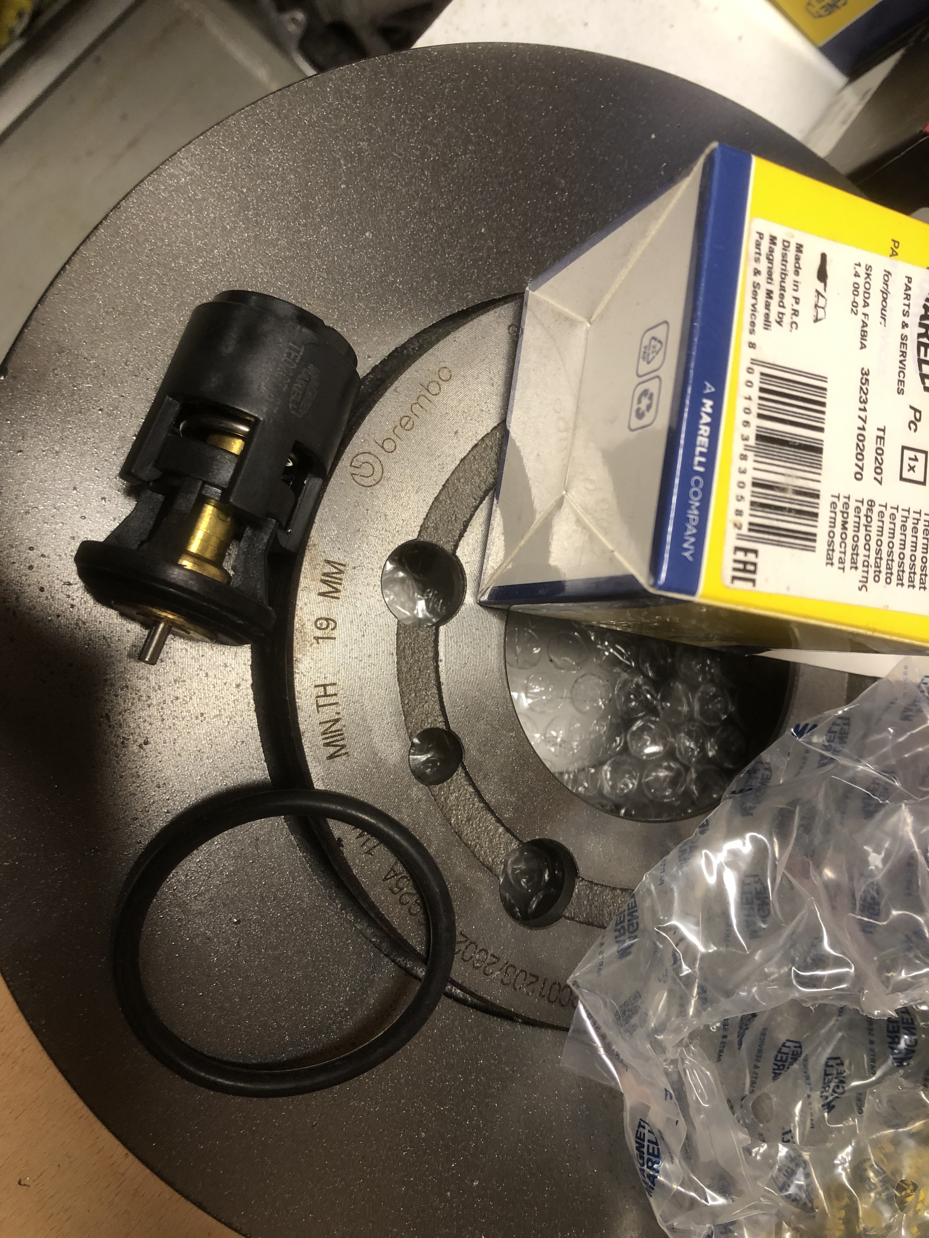

goeie info, ik volg het even mee omdat ik binnen kort ook mn thermostaat (1.4 bby) wil vervangen. zie foto thermostaat, is dit de goeie ?
ik heb dus een losse thermostaat besteld. maar als ik het een beetje volg is het raadzaam ook gelijk de gehele behuizing van de thermostaat te vervangen in verband met broosheid !? en die buis achter blok is ook een goeie tip, dat ga ik dan ook mee vervangen !

Vlgs mij zie je pas of je de goede hebt als je m eruit haalt… je hebt nu iig 1 van de 2 mogelijkheden, de ander is meer de ouderwetse simpele thermostaat zonder kunststof oid. Evt alvast de andere ook bestellen, die kost nog geen tientje.
