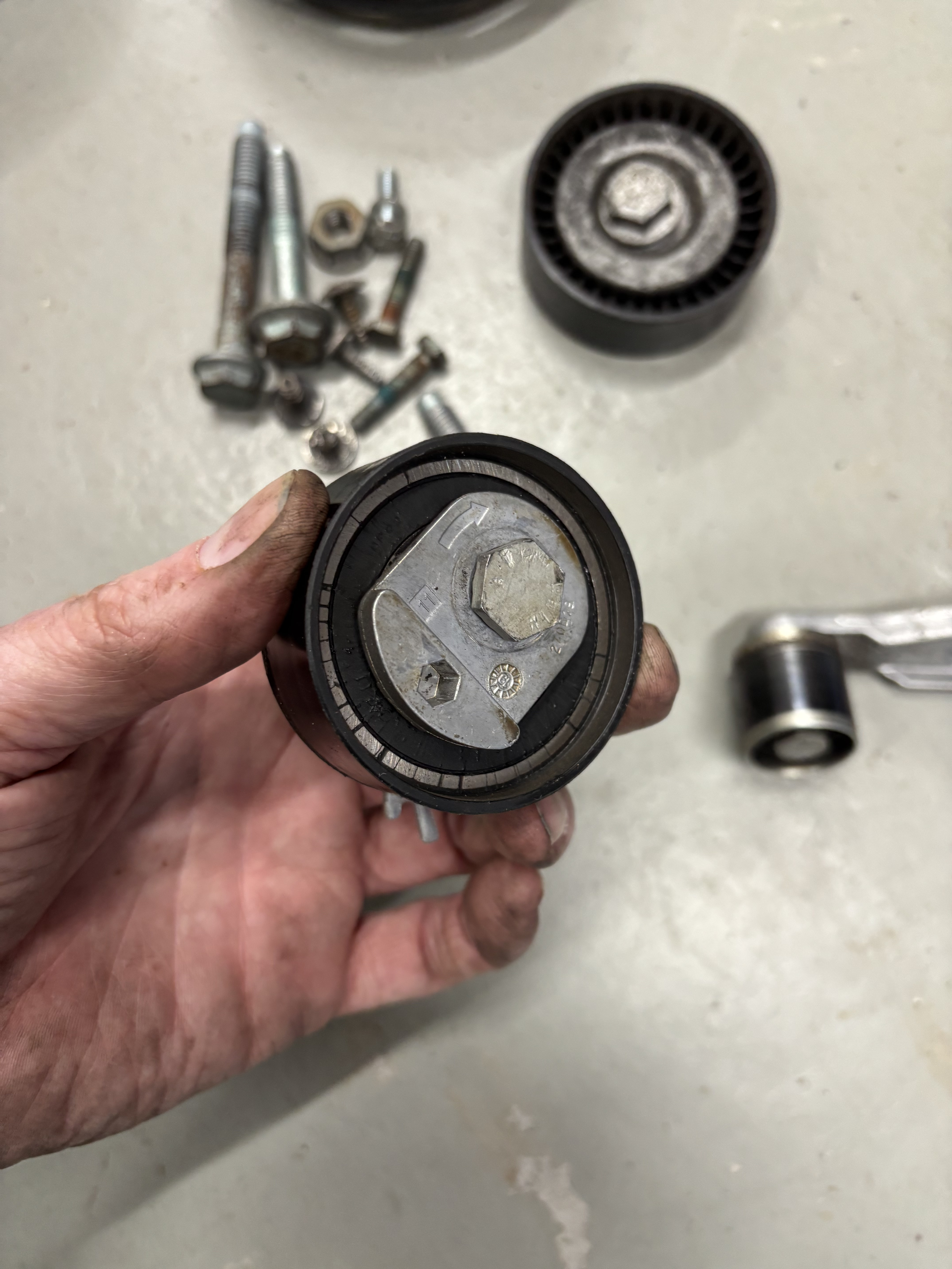

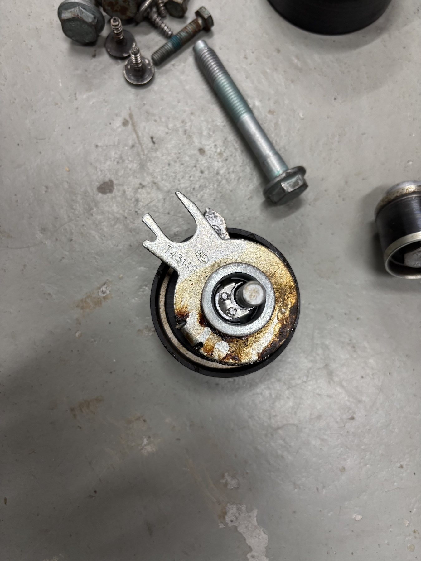

Het was duidelijk dat het gerammel van iets wat door de multi- of getande distributieriem aangedreven werd veroorzaakt werd. Nou kan dat van alles zijn natuurlijk, spanrollen, dynamo, airco-pomp, geleiderollen, en - inderdaad - ook de waterpomp. Na één voor een de draaiende delen gecontroleerd te hebben (en daarvoor riemen verwijderd te hebben natuurlijk), bleek het dus een kapot waterpomp lager te zijn.

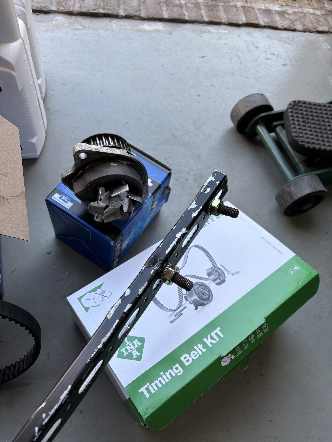

Nieuwe waterpomp gekocht, en uiteraard ook een nieuwe distributie set - bestaande uit de distributieriem, de spanrol, de geleiderol van de distributieriem. Tevens zaten in de set ook de spanner van de nokkenas riem, een nieuwe nokkenas riem; deze heb ik niet vervangen. De waterpomp met de complete distributie set kostten € 147,17 bij d'Uston en Allard in Den Haag. Verder een nieuwe originele Audi krukas bout gekocht bij het Wittebrug onderdelen centrum in Den Hoorn (daar was hij op voorraad) voor € 6,78 en een aantal binnen-schutbord parkertjes, want daar waren en van de acht nog slechts vier van over. Acht stuks nieuwe voor € 17,03.

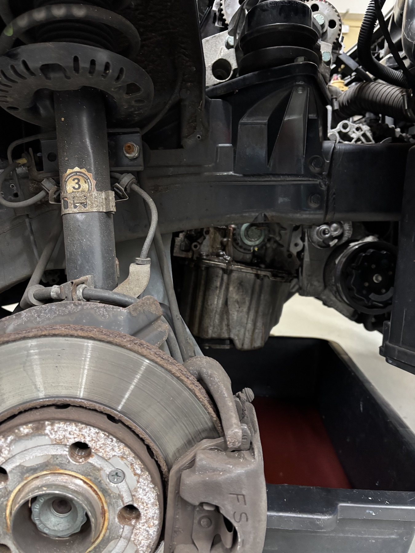

- Het ondersteunen van het motorblok omdat de motorsteun verwijderd moet worden. Uiteindelijk met houtblokken, uiteraard met behulp van een krik, gelukt. Ophangen kan ook, maar hadden we geen zin in.
- Geen uitdaging, maar zeker doen; het rechter voorwiel en het binnen-schutbord verwijderen, anders kun je niet bij de diverse onderdelen om ze te verwijderen.

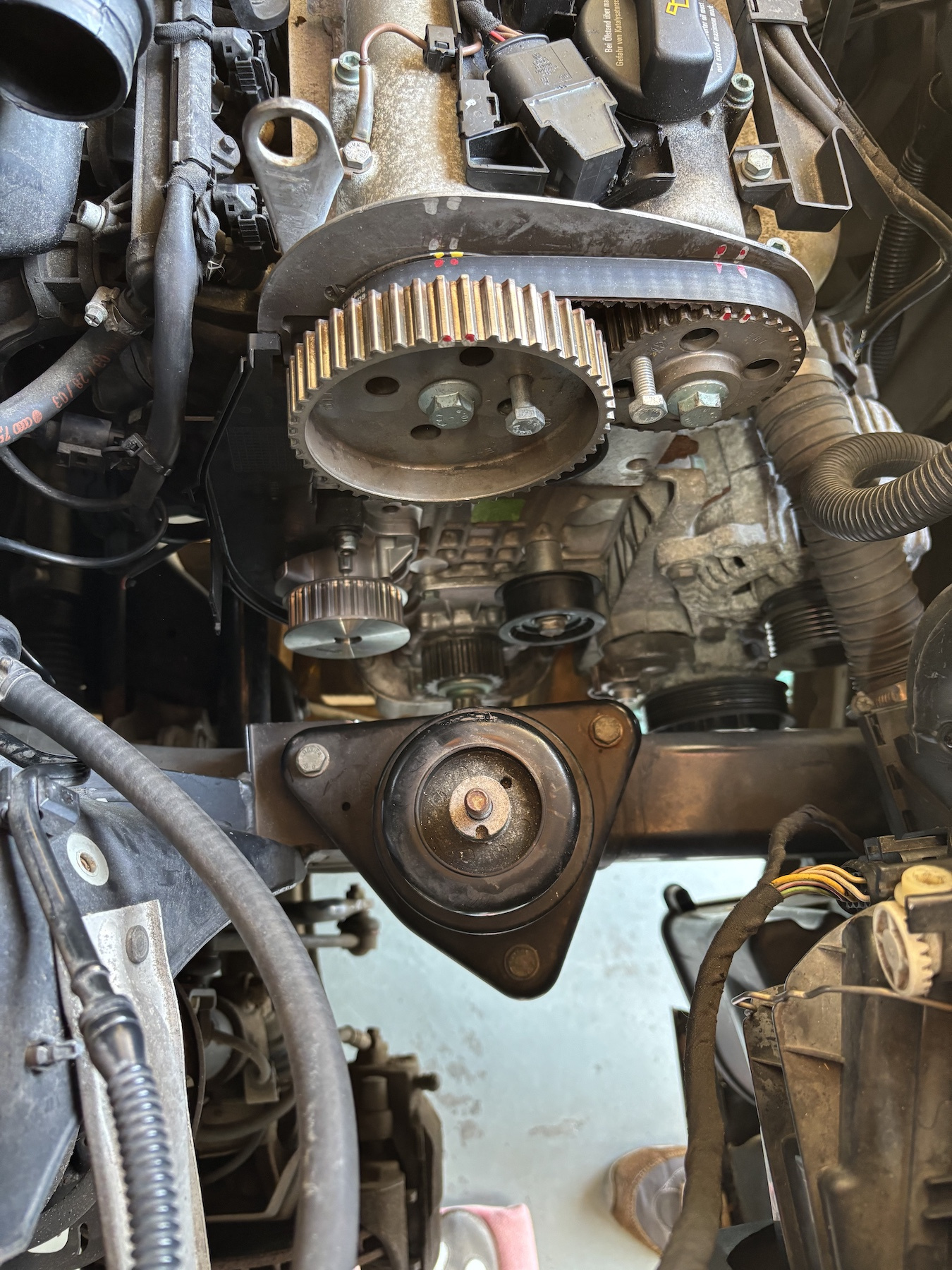

- De nokkenassen niet laten verdraaien ten opzichte van de krukas. Markeringen aangebracht op het BDP, en twee 8 mm bouten in de nokkenas wielen gedrukt in de daartoe aanwezige gaten. Je ziet ze wel zitten op één van de foto's. Let op! Draai nooit de krukas als de distributieriem er niet meer op zit. Het BPD is makkelijk te vinden door de afgeplatte krukas rondsel tandjes en de markering op het blok, maar de krukas mag natuurlijk niet 180 graden gedraaid worden als de nokkenassen niet draaien.
- Koelwater opvangen als je de waterpomp losdraait. Niet moeilijk, maar wel een gedoe als je er geen ontzettende troep in je garage van wil hebben. Het motorblok weer even in z'n motorsteun gehangen, en de krik eronder uitgehaald om plaats te maken voor een grote opvangbak. En een puinzak gebruiken als 'trechter' heeft het uiteindelijk gedaan.
- De distributie riem spanrol op de juiste spanning aanbrengen. Op meerdere plaatsen hier op het forum te vinden, maar wel even puzzelen.

- Bij het vastdraaien van de krukas bout moet je de krukas natuurlijk tegenhouden, anders draait ie mee (en dan wil je niet, zeker niet zonder distributieriem er op). Tegenhouden gaat via de multiriem pulley op de krukas. Die kun je tegenhouden met een stuk speciaal gereedschap, maar wij hebben er zelf wat voor gemaakt (zie foto boven).
