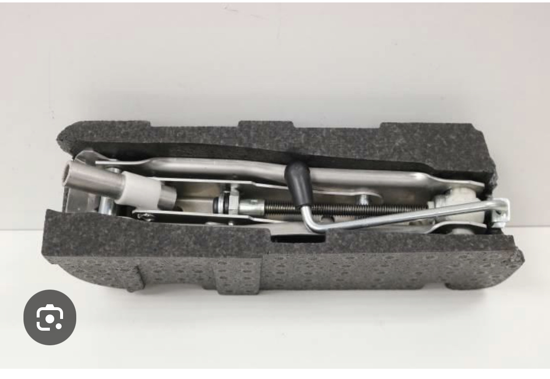

Ben je niet in het bezit van de originele audi a2 krik?

Jawel ik heb wel de orginele krik maar hoorde dat die eigenlijk onbetrouwbaar zijn. Of zou ik die wel kunnen gebruiken voor t opkrikken en dan assteunen?

de bijgeleverde krik in kofferbak is vooral alleen voor noodgevallen bedoelt ! opdraaien met deze originele krik kan uiteraard wel, maar dan wel gelijk ondersteuenen zodat druk van krik af is. zeker niet (even) onder de auto kruipen met deze krik,levensgevaarlijk !
ik gebruik gewoon een goede veilige garagekrik, er zitten standaard 4 goede krikpunten onder de auto, vooral die gebruiken ! ( uiteraad ook in combinatie met (as)steunen als je onder de auto iets moet doen..)
