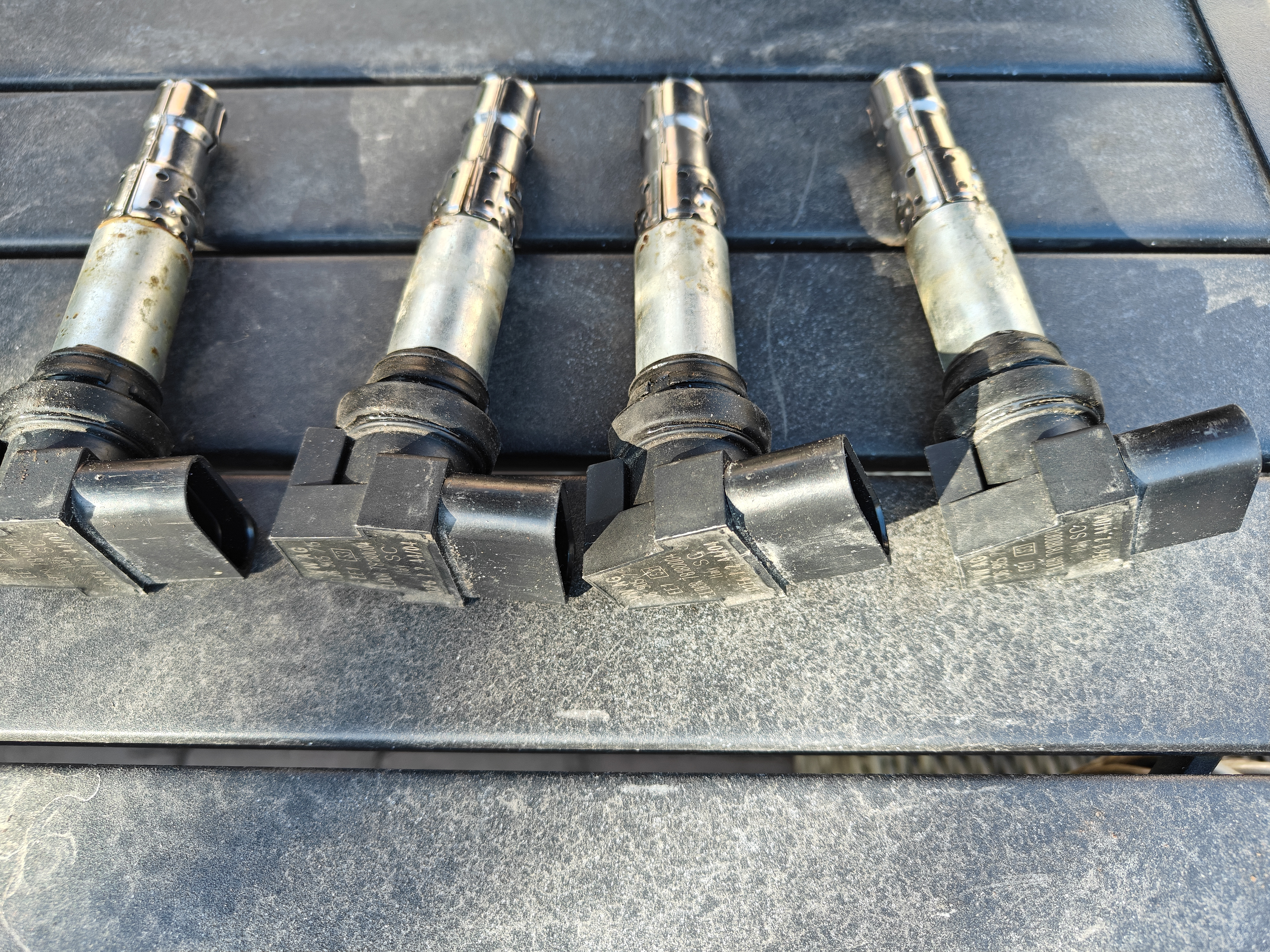

Vandaag is het mij voor het eerst overkomen met een A2. Tot stilstand komen door een mankement. ( na 10 jaar A2 rijden en 6e A2) Dagje Duitsland, kwam tot stilstand met uitgevallen motor en meldingen op het display.

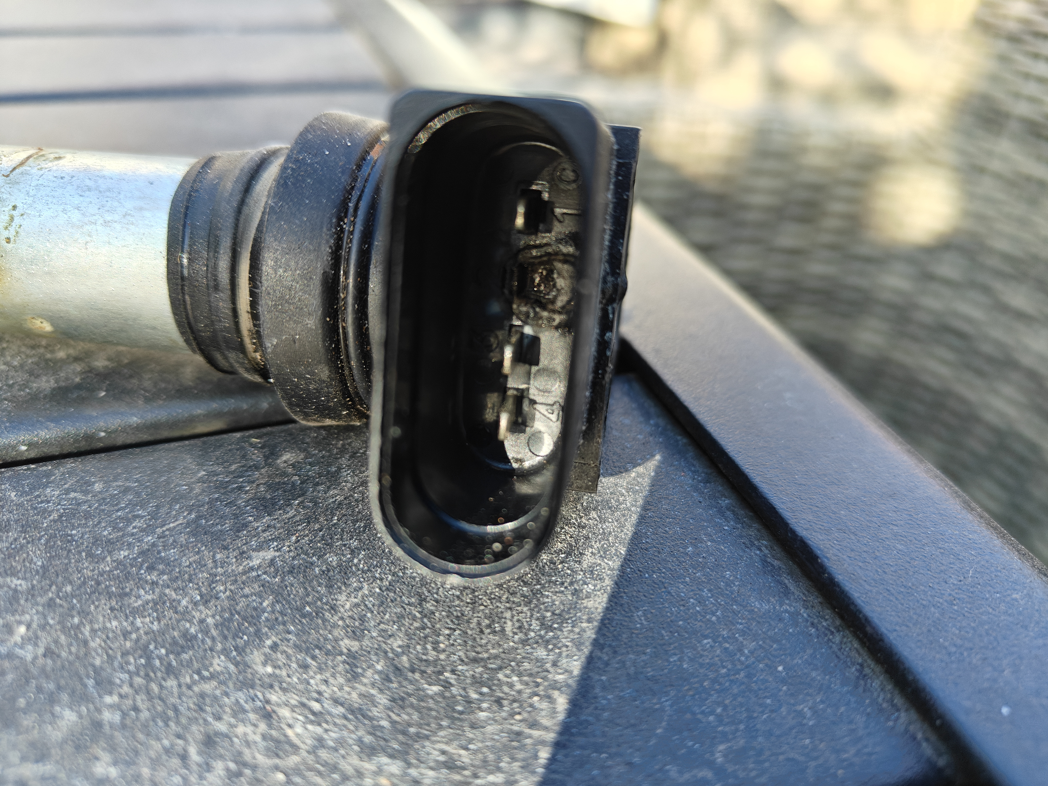

Er kwam een brandlucht de auto in. Bij een eerste blik onder de motorkap viel het mij op dat alle vier de bobines gebobbeld waren. Dat was kort geleden nog niet. Ik rij meestal met reserve bobines, echter ik dacht twee is wel voldoende. Ik ging er vanuit dat bobines per stuk gaan haperen. Ik had geluk; op 150 meter afstand bleek een automaterialen zaak te zitten! En...ze hadden er twee op voorraad. Bobines gewisseld, niet starten. Er was een zekering doorgesmolten van 20A. Overigens werd deze zekering niet vermeld op de sticker in het klepje. Zekering vervangen, tikkie lopen!
Ik vraag mij af op jullie dit meegemaakt hebben. Van bobines drie was er een contactpin overhit en gesmolten. Ik denk dat dit de oorzaak is. Maar kan dit de andere bobines beschadigd hebben? De terugreis was er niets meer aan de hand.
Ik neem voortaan dus VIER reserve bobines mee!
Voor de volledigheid: BBY 2005 58578 km.

De brandlucht & doorgeslagen zekering doet mij denken aan een beschadigde kabelboom. Misschien ergens doorgesleten na al die jaren / kilometers?
De brandlucht komt vrijwel zeker van de bobines. Het kwam via de ventilatie naar binnen, in ieder geval niet vanuit het interieur. Ik ruik ze zelfs buiten nog nu ze op de tuintafel liggen.
De bougies heb ik nog niet gecontroleerd, dat ben ik wel van plan.
Ik ga er vanuit dat het de originele bobines zijn, gezien de tellerstand van de auto.
Vreemd verhaal toch!?
Ik ben blij dat het verholpen lijkt te zijn, maar helemaal gerust ben ik nog niet.

Van welk (afwijkend) merk was de penbobine met de weggesmolten contactpin?
Het waren alle vier VW AG bobines, ik neem aan de originele nog.

Met de kabelboom bedoel ik het stukje kabelboom voor de aansluiting op de penbobine op de cilinderkop. Deze kabelboompjes krijgen de hitte / trillingen / olielekkage van de motor te verduren.
