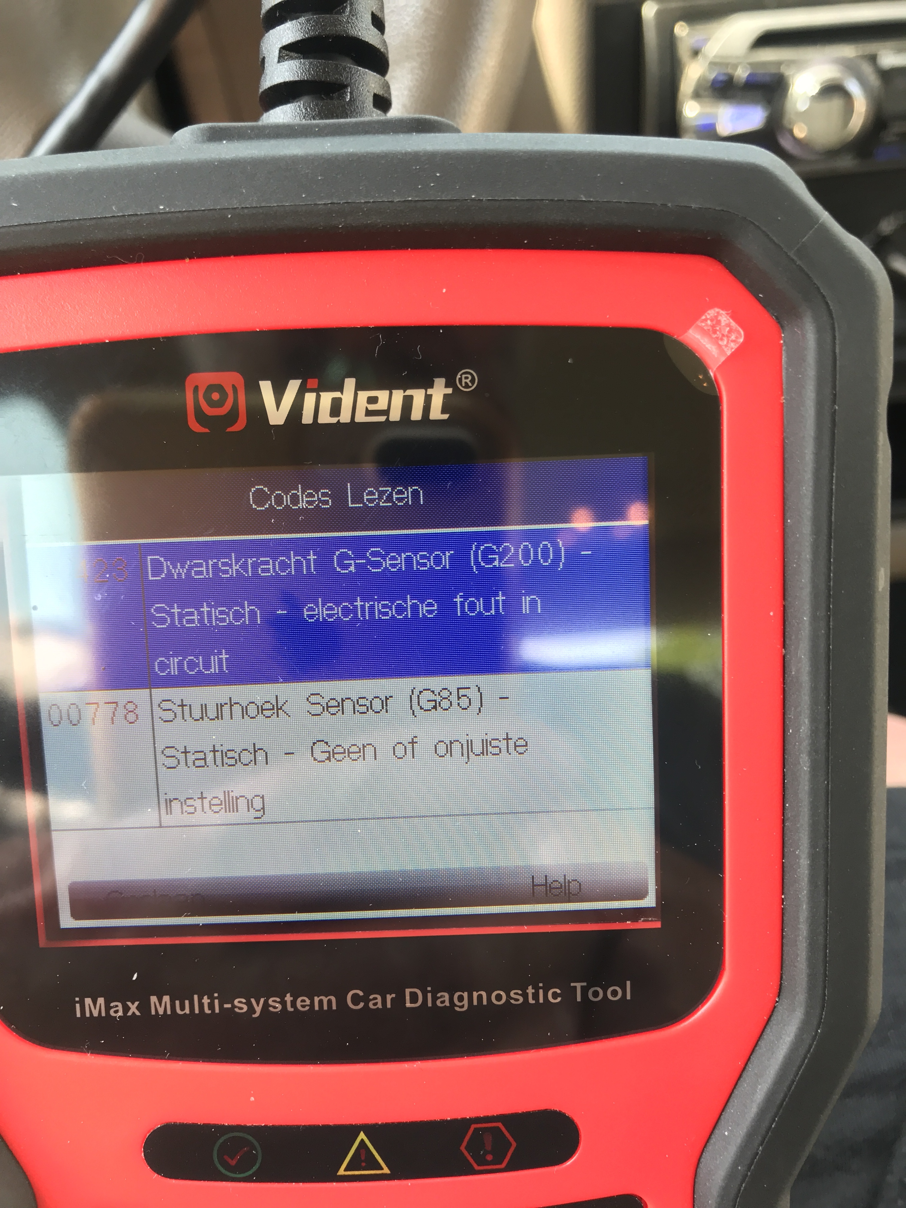

Deze foutmelding blijf ik krijgen
23 mei 2023, 11:03 1 x
Dit kastje leest de code van storingen, inleren stuurhoek kan deze niet.
en is de G200 schone contacten? Na reinigen terug gezet en storing gratis weg!

Dank Eekhoorn, had dezelfde G200 foutmelding als gemeld in bovengenoemde post. Contact schoongemaakt en probleem opgelost.
