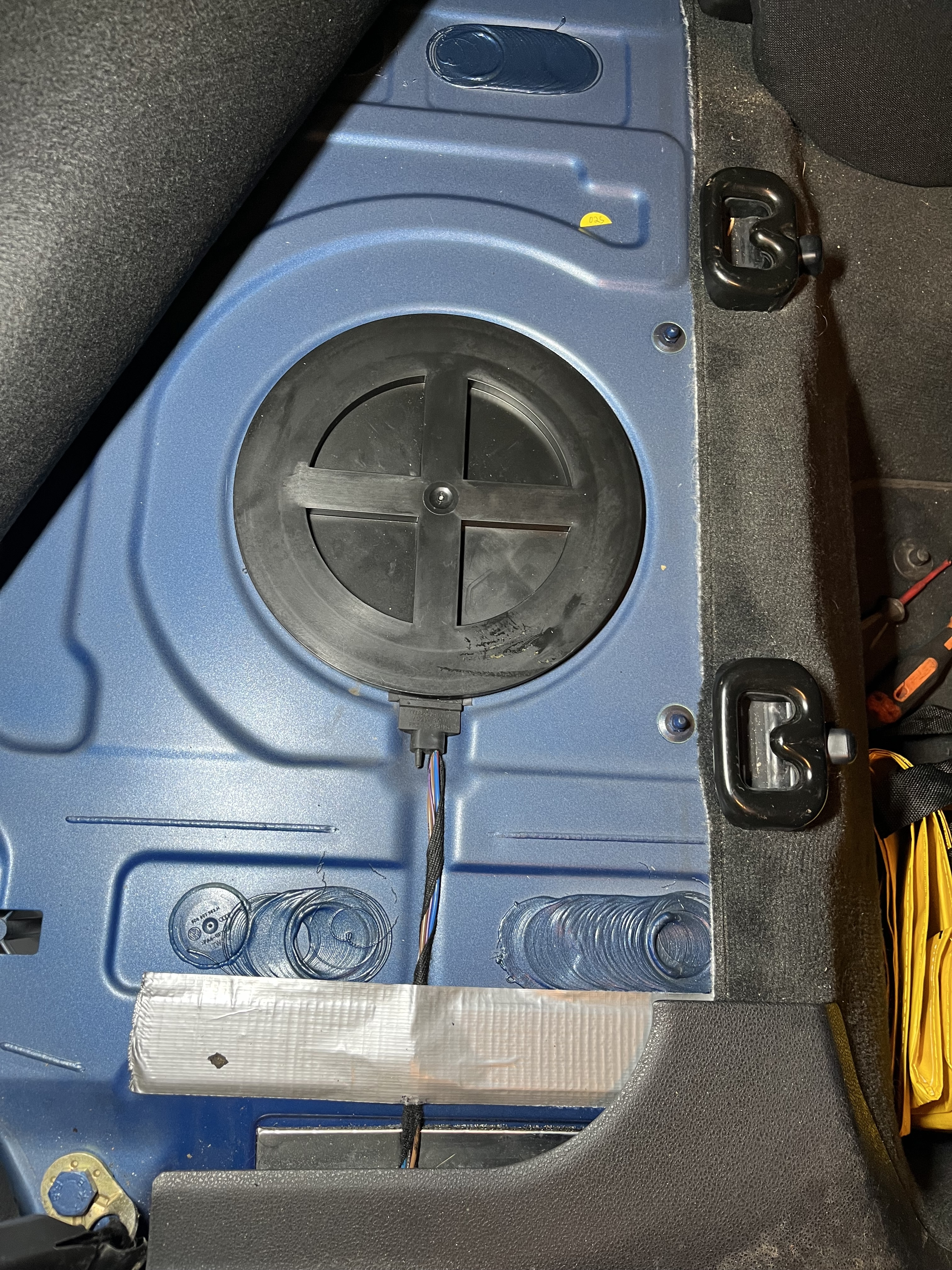

Is het gewoon vingers onder dit deksel zetten en dan lostrekken?
Ik heb al wat randen omhooggetrokken, maar het zwarte deksel komt niet echt los nog en ben bang iets kapot te trekken..
Of zit er nog ergens iets wat eerst los moet??
Wie heeft dit al eens gedaan?
Thanks!
Thanks!

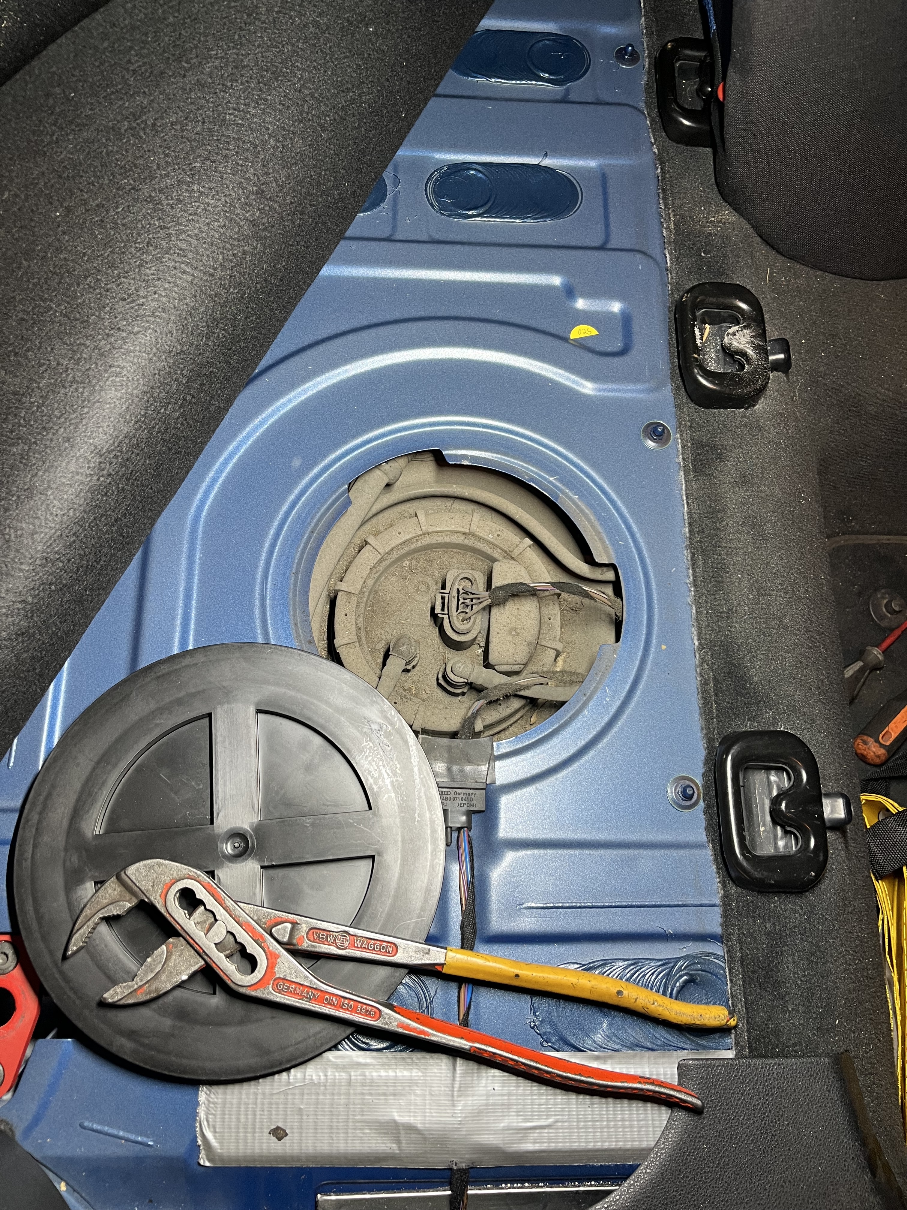

Ik kreeg op de WC ineens een brainwave: het kruis is vast bedoeld om aan te draaien
En idd: grote waterpomptang als veel sterkere overbrenging en hoppa, los!

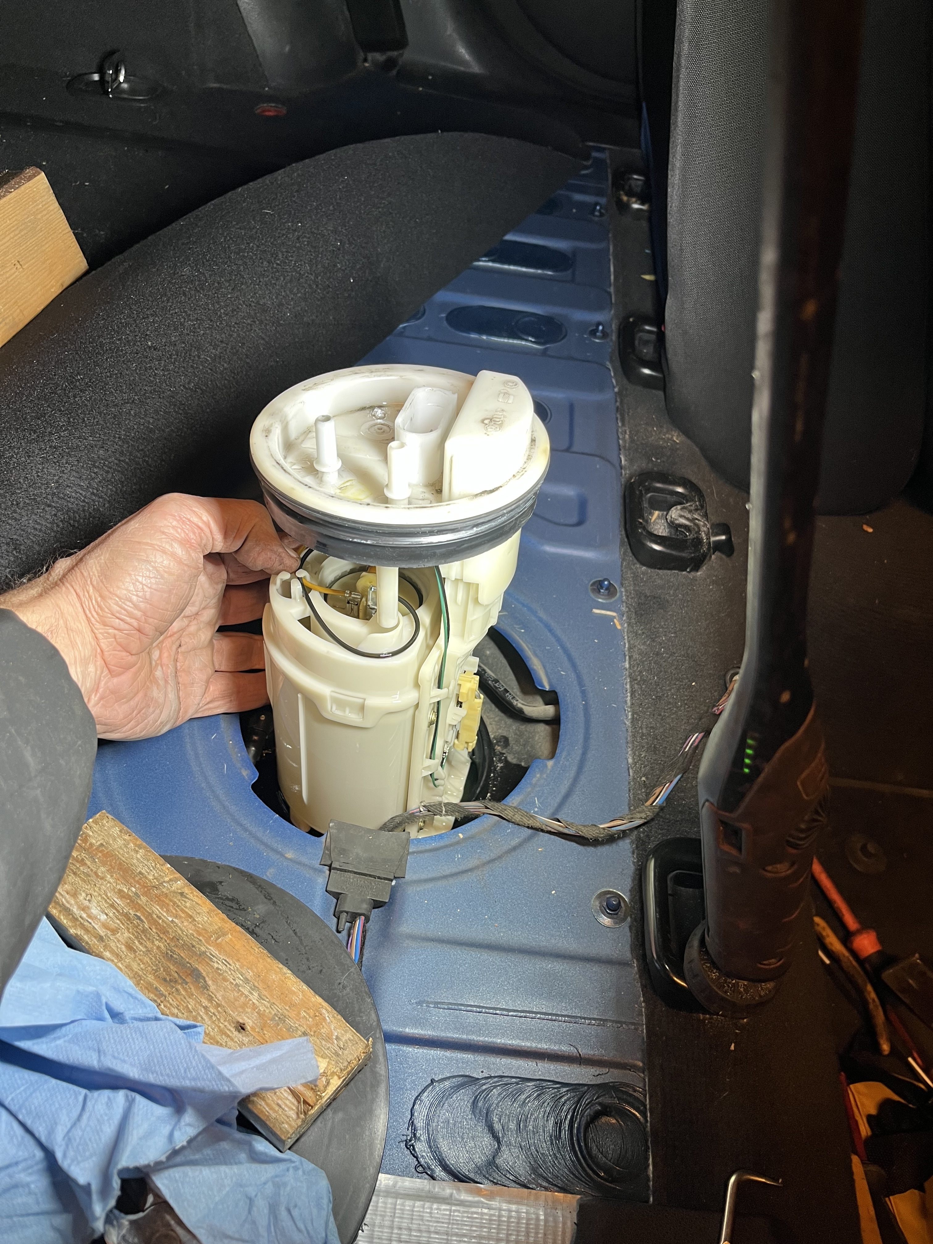

Is inderdaad goed zelf te doen.
Vanaf bovenstaand foto:
Eerst rondom goed schoonmaken, dan de grote ring losdraaien. Zit soms vast.
Een stuk hout schuin tegen de krans en met een hamer voorzichtig tegen de klok in lostikken.
Bij het terugplaatsen de pomp in dezelfde oriëntatie zetten. Kan op basis van foto maar er staat op de pomp ook een klein pijltje dat overeen moet komen met het pijltje op de tank.
Een Audi A3 pomp past ook. Dan moet wel de vlotter en het sleepcontactje worden omgebouwd.
Pijltjes te zien op 2 uur.

Ik meen mij te herinneren dat het handig was om de oring wel om de pomp alvast te doen maar bij het plaatsen de o-ring eerst in de tank te zetten en vervolgens de pomp de laatste 2 cm erin te drukken.
Eerst om de pomp en dan proberen het geheel erin te krijgen gaat een stuk lastiger met kans dat de o-ring ergens niet goed aansluit op de tank en je benzinelucht in de auto krijgt.
Of was het nou net andersom
