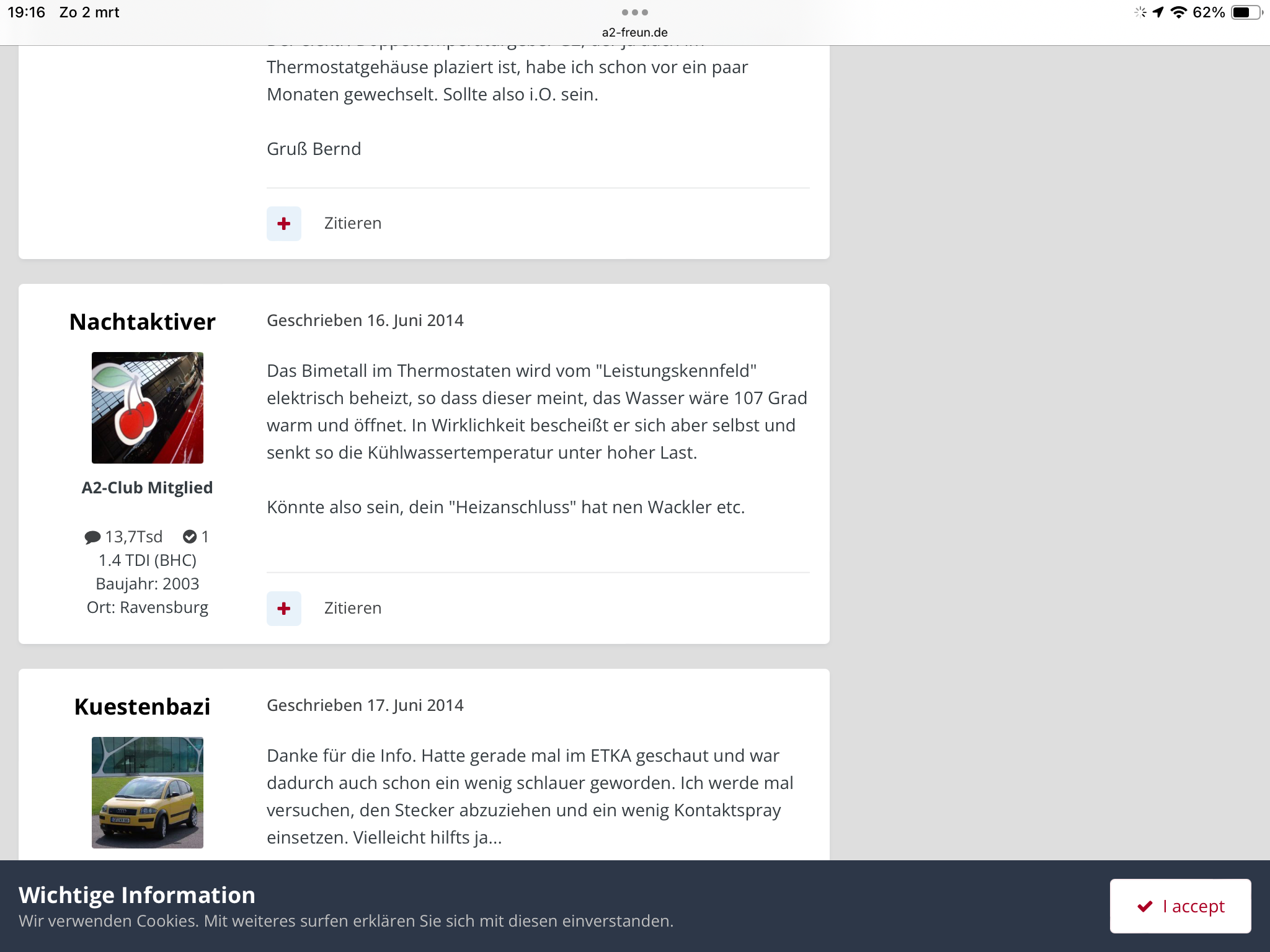

Wat ik er uit op kan maken is de normale openingstemperatuur 107graden en in bijzondere gevallen ( vollast ) 90 graden.
Dit wordt bereikt door een bimetaaltje die de thermostaat extra verwarmd en daardoor eerder open gaat ( voordat de 107 graden bereikt is)
Dat zou goed kunnen kloppen met de wisselende temperatuur die je gemeten hebt.
Af en toe stroom op het biimetaaltje.

Dus een bimetaal waar elektriciteit doorheen gaat om het te verwarmen en zo eerder te laten reageren. Klinkt aannemelijk.
En inderdaad, dat reageert indirect wat de wisselende temperatuur verklaard.
Dat betekent ook dat de temperatuur zonder Proboost constanter zal zijn. Omdat het systeem op de hogere temperatuur ontworpen is en de software minder hoeft bij te regelen.
