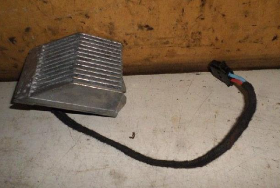

is de kachelweerstand nog wel heel ?

Met een combinatie van weerstanden wordt de snelheid, waarmee de blower draait, beperkt. De weerstanden zitten samen in een aluminium blokje met koelvinnen.

die ben ik ook tegengekomen maar ook deze : (zie foto)
die zit er dan niet in, of erbij ? op internet noggal warrig, krijg beide kachelweerstanden te zien..

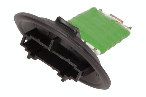

Die laatste afbeelding is voor types met handbedienbare ventilatie ( 3 draaiknoppen in dashboard). De foto daarvoor is voor types met automatische ventilatie ( tiptoetsen met display in dashboard).
In mijn a2 zit automatische ventilatie. Dus die laatste foto zit er bij mij niet in.
Het onderdeel van de foto daarvoor zit er al nieuw in.
Mis ik dan nog een onderdeel, wat ik nog niet heb vervangen, in het geheel?
