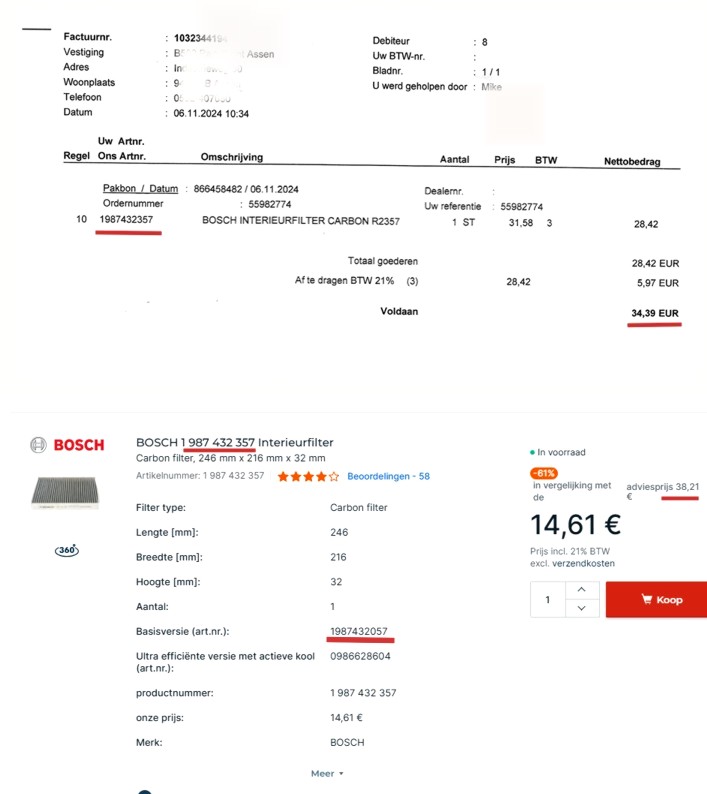

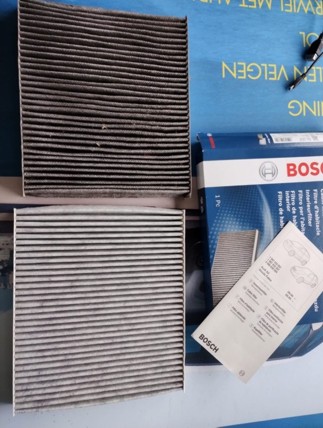

Wat een verschil
Ik wou even de interieur luchtfilter vervangen. (was ook nodig, zie foto) Enkel item op de internet bestellen is niet te doen.
Even naar de winkel van de landelijke Auto-parts verkoper rijden . Dat zal ietsje meer kosten , maar dat kan voor een keertje..
Dubbele van de prijs ! vergelijken met internet verkopers. Blijkbaar adviesprijs van 38,21 euro is nog duurder.
(Jij kan zie ook zonder actieve carbon kopen nog goedkoper.)
Volgende keer zal ik goed nadenken.

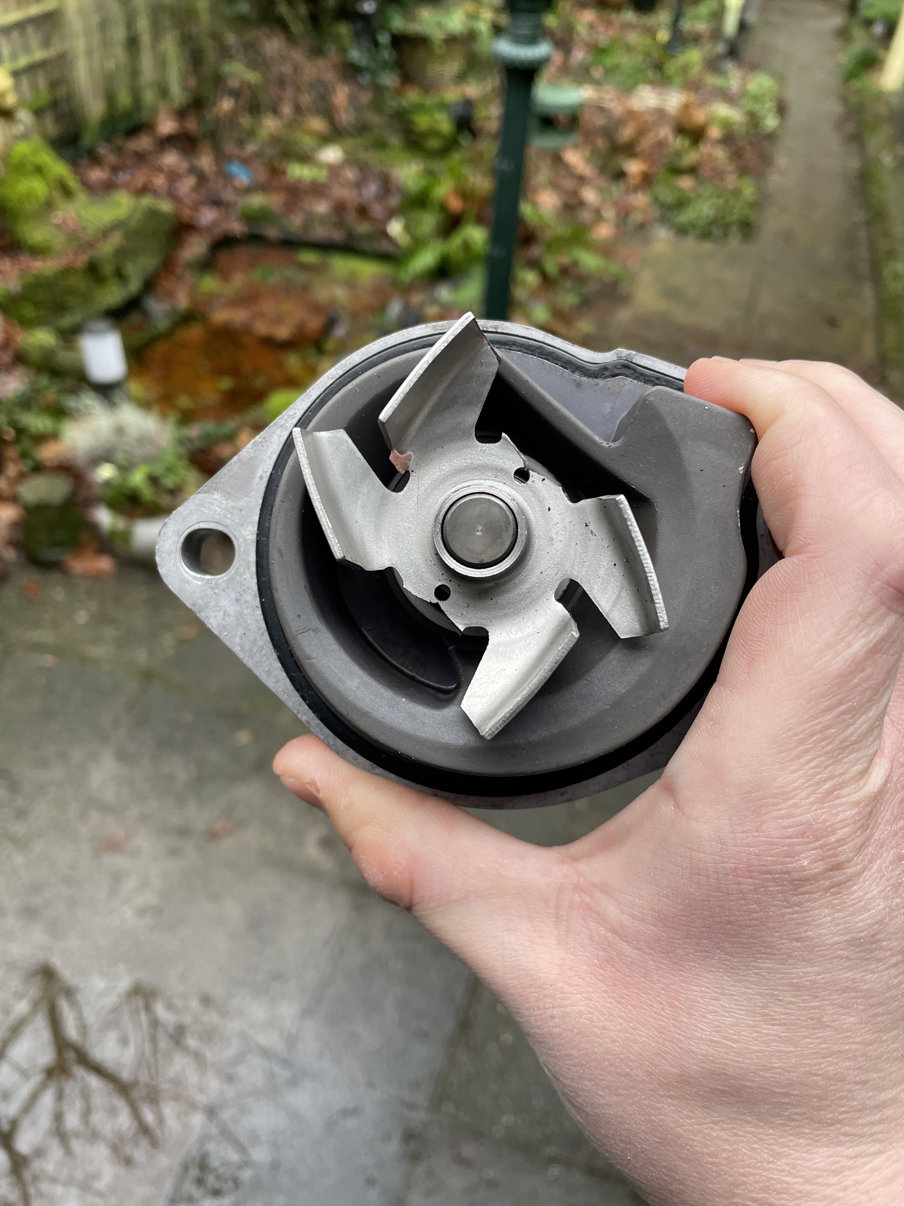

Dit heb ik laten doen:
Distributieriem + waterpomp + spanrol multiriem + multiriem v-riem, nieuwe deurslot module van METZGER bij linker voorportier, nieuwe originele deurvanger, nieuwe gasveren achterklep.
Waar:
Bij de A2 dokter.
Wanneer:
15-01-2025
Wat heeft het gekost:
€990,29
Bij kilometerstand
299.175
Opmerkingen:
Op een gegeven moment begonnen er toch wel wat bijgeluiden onder de motorkap vandaan te komen.
Gezien het aantal kilometers die ik heb afgelegd had ik al wel een vermoeden dat er iets met de distributie niet helemaal lekker meer zou kunnen zijn.
Koelvloeistof niveau was te laag, temperatuur liep een beetje op als de motor langer stationair draaide en er lag water op de bodemplaat.
Oftewel, de waterpomp begon het te begeven.
Ik kon gelukkig snel terecht bij de A2 dokter en het bleek inderdaad de waterpomp te zijn.
Pomp draaide wat stroef, maakte geluid, lekte vloeistof en maar liefst 2 schoepjes afgebroken.
Wel keurig de interval van 90.000 km volgemaakt en dat in nog geen 3 jaar tijd!
