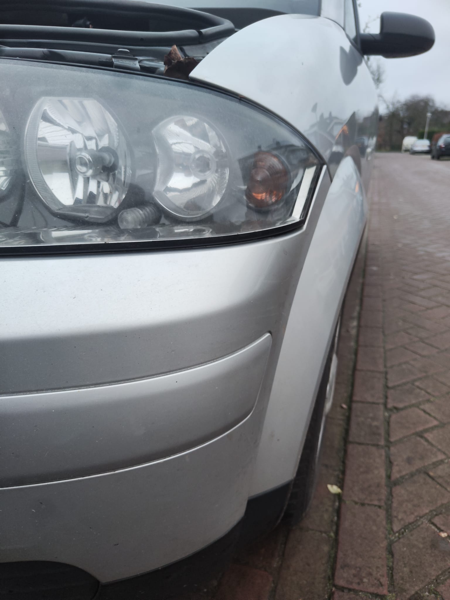

Helaas net een paaltje over het hoofd gezien bij het wegrijden ergens en met het optrekken er tegenaan gereden met de rechterkant van de bumper en de rechter koplamp.
De koplamp is nu wat naar achter weg gedrukt lijkt het. Weet iemand hoe dit allemaal bevestigd zit en of er nu iets van een beugel achterzit die verbogen is ofzo? Kan nu niet zo goed zien wat er verbogen of afgebroken is.
Zal denk ik wel op zoek moeten naar een vervangende rechter koplamp en wellicht ook een bumpertje op een later moment.....

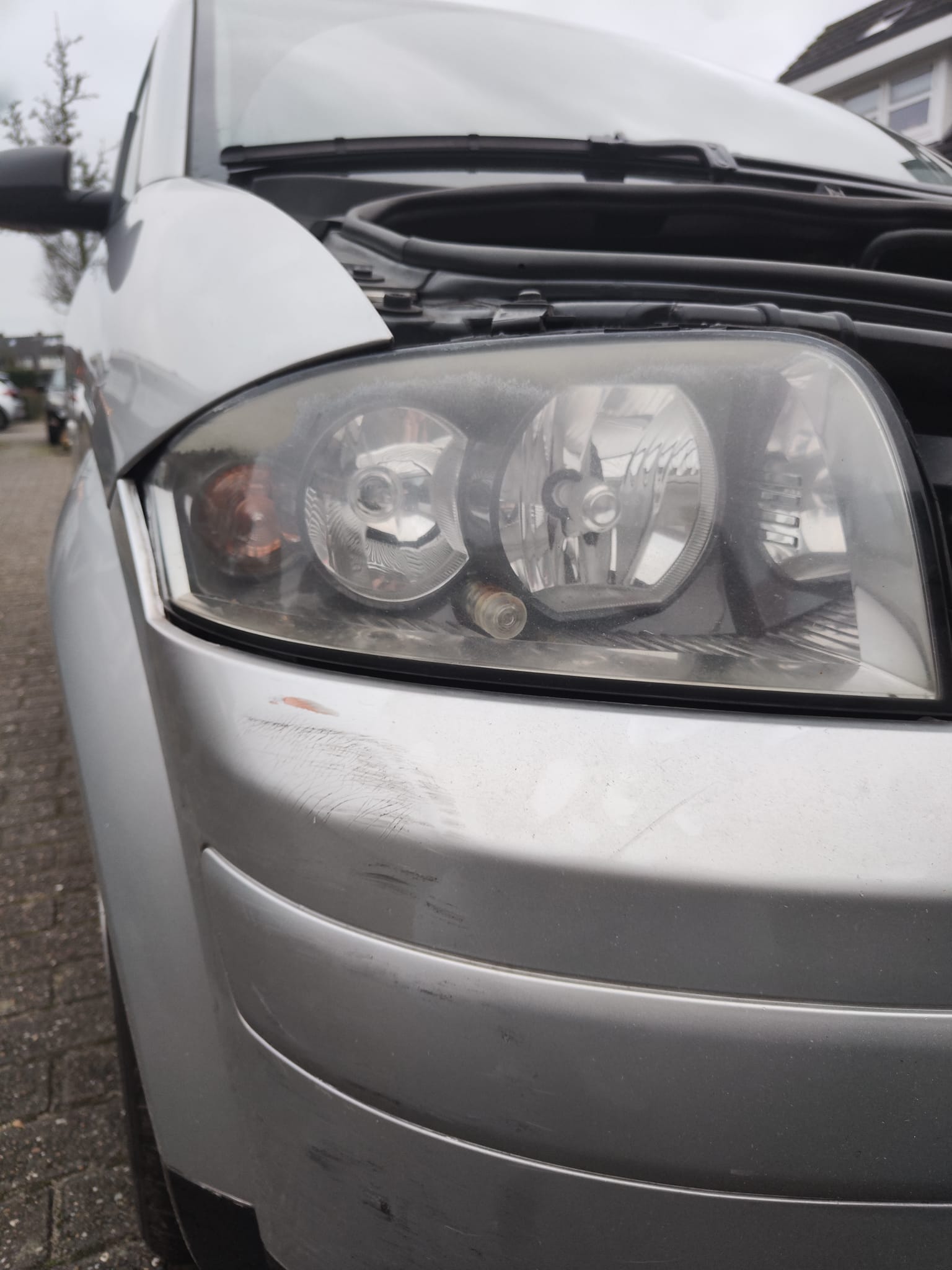

't A2'tje is mijn werkpaard(je), hij moet technisch in orde zijn. Optisch maakt het me wat minder uit zolang het maar redelijk netjes blijft allemaal. Wel even jammer maar het is niet anders.
Probeer wel wat weg te wrijven en zoek rustig naar een andere bumper. Koplamp moet wel gewoon weer netjes vast. Zal morgen of overmorgen de lamp er eens even uithalen. Was meer benieuwd of iemand hier zo kon zeggen of daar iets van een beugeltje of zo zit

jammer zeg, op zich bijzonder dat koplamp er nu zo instaat, of heb je de koplamp zelf ook geraakt met het paaltje ? ik hoop niet voor je dat het frame waar koplampen opgeschroefd zit niet verbogen is dan !
- Berichten: 2718
De koplamp moet voor de APK vastzitten en de afstelling van de lamp moet correct zijn (naar voren schijnen). Als dat zo is, hoef je niets te repareren.

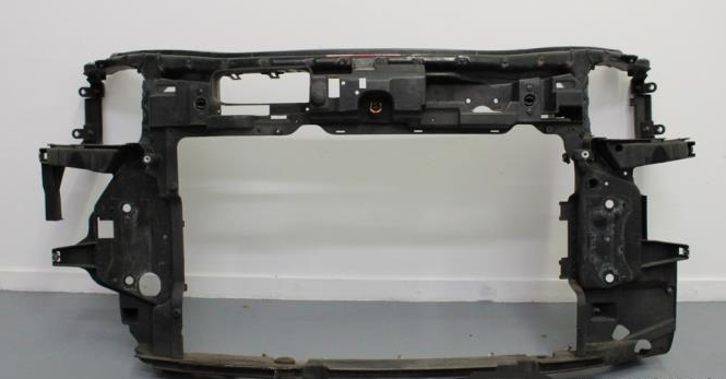

De lamp klikt aan de buitenkant in twee halfronde uitsparingen in het frontpaneel. Je ziet op het plaatje de twee rondjes links en rechts boven. Met een beetje geluk is de lamp uit die uitsparingen gedrukt en zet je hem gemakkelijk terug op de goede plaats.
Het frontpaneel verbindt de rechter en linker spatbordophangingen met elkaar en is van boven staal met daaronder kunststof. Dat verbuigt niet maar het scheurt.
De lamp zit boven en aan de binnenkant met T30 boutjes vast. De bevestigingspunten met T30 willen wel eens afbreken en dan heb je een andere koplamp nodig. (Of een reparatiesetje of goede lijm als het alleen het bovenste bevestigingspunt betreft.)
De bumperhoes (plastic) is eenvoudig te vervangen en je hebt de meest courante kleur

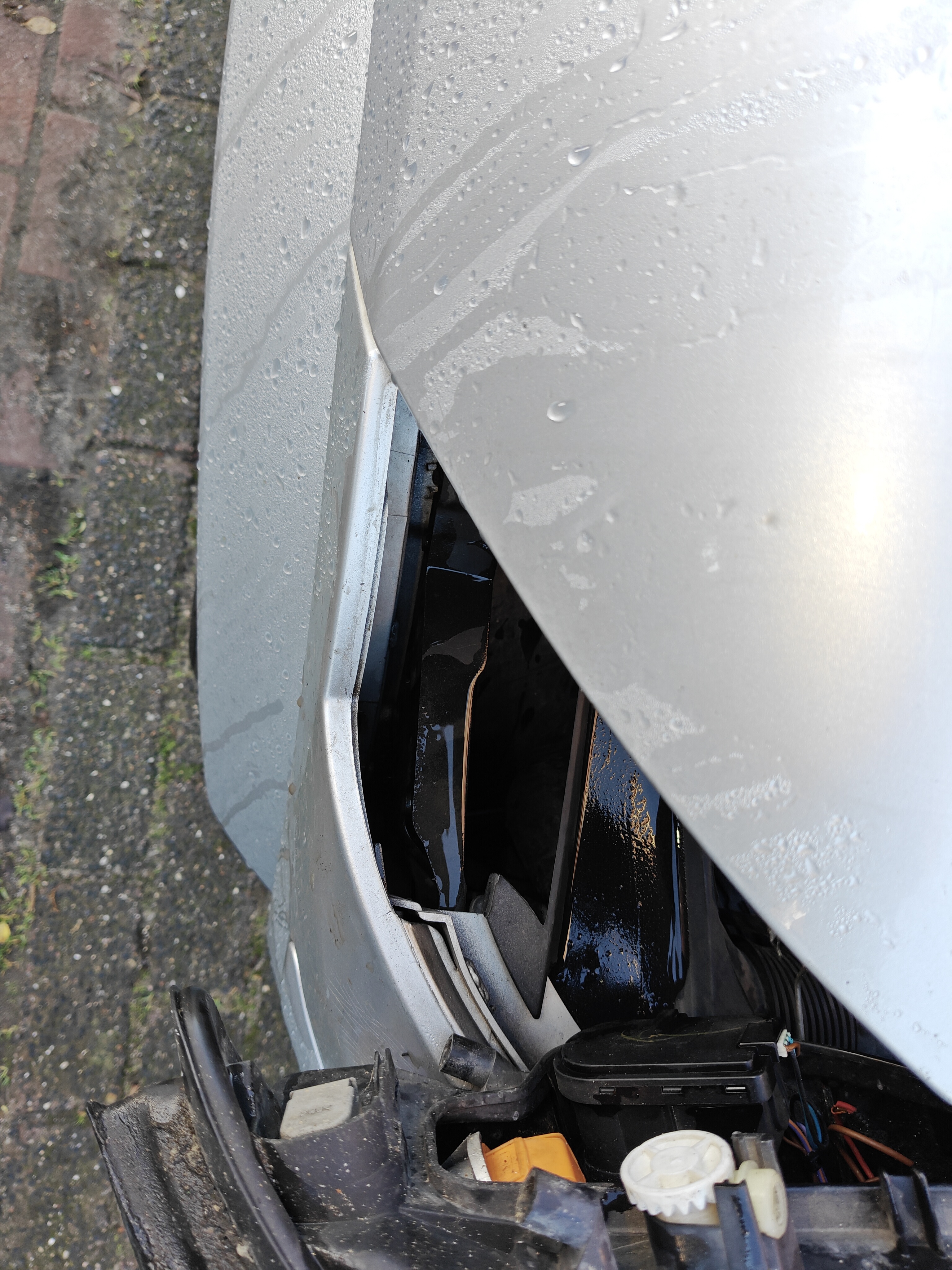

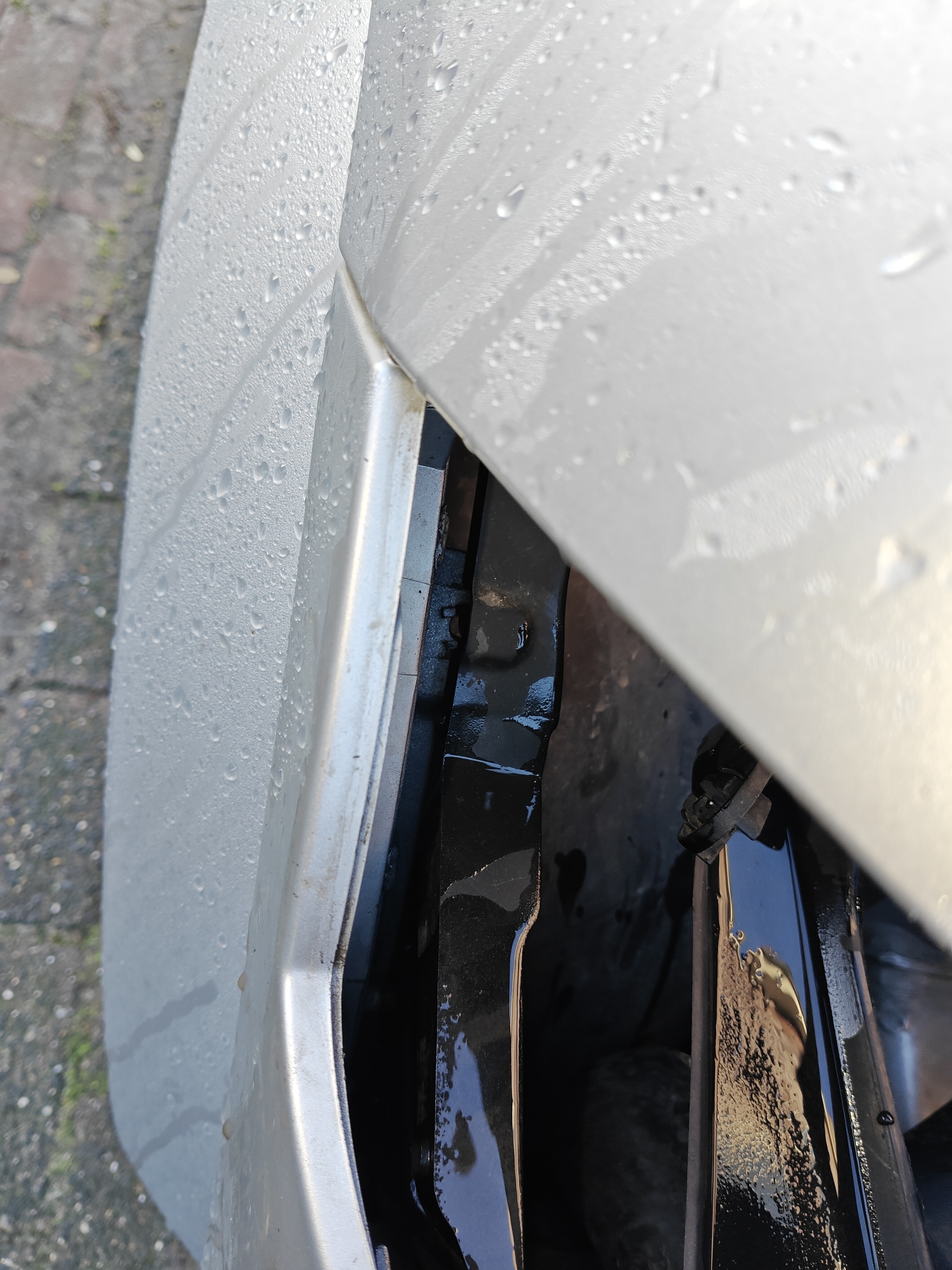

Net even de lamp er uit gehaald en er lijkt toch iets verhogen te zijn aan dat frontpaneel. Lamp zelf is verder helemaal heel.
Frontpaneel lijkt iets naar binnen te zijn gebogen, van het spatbord af. Lastig te zien op de foto.
Nu veel te koud om buiten mee verder te prutsen. Mooi klusje voor de klusdag om de boel er even af te halen en wellicht wat terug te buigen.
Krassen zijn niet weg te poetsen, lak is gebarsten waar ik het paaltje heb geraakt
