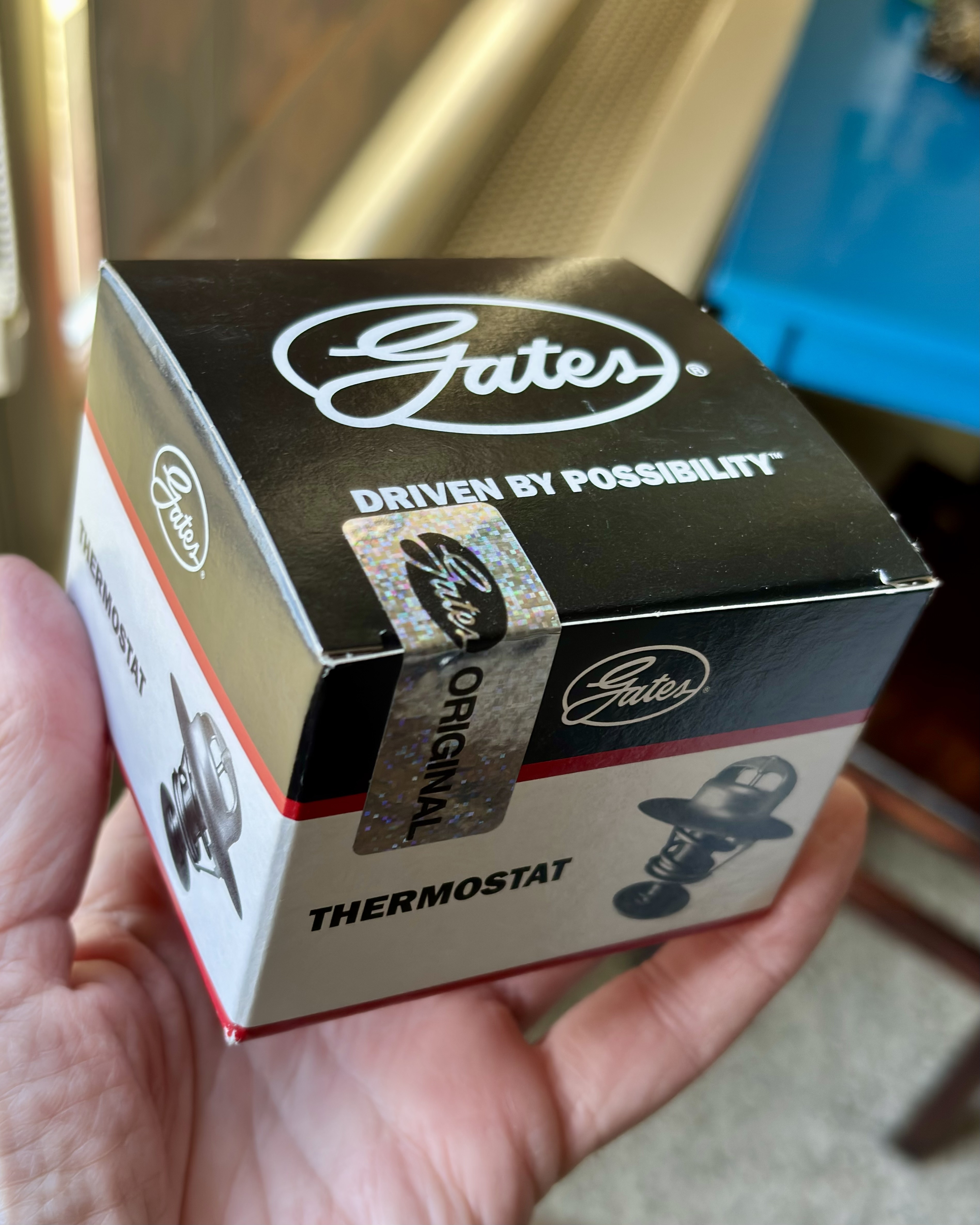

De eerste keer dat de thermostaat stuk ging (een maand geleden) was de originele Audi. Toen heb ik er een Valeo ingezet, die het dus maar kort uitgehouden heeft.
Ik heb nu een Gates gekocht, die is net binnen gekomen en probeer ik er vanmiddag of morgen in te prutsen.

Om dit topic even correct af te sluiten.
Ik heb het koelsysteem geleegd en geflushed met water. Via de opening boven in het expansievaatje met een tuinsproeier, terwijl het thermostaathuis zonder thermostaat gemonteerd was. De slang van het thermostaathuis - die naar de onderste aansluiting op de radiateur loopt - naar beneden onder de de radiateur uit geleid. Net zo lang doorgespoeld tot er alleen schoon water uit kwam, en daarna nog even doorgegaan. Duurde zeker 5 minuten.
Daarna de nieuwe thermostaat, een Gates TH00821G1, gemonteerd en het systeem met nieuwe Kroon SP 12 EVO koelvloeistof gevuld. Ontluchten ging min of meer vanzelf door de motor een tijdje op 2 a 3.000 toeren te laten lopen; na een tijdje moest er een halve liter bij. De Gates thermostaat heeft overigens een ontluchtings klepje, dus die laat ook lucht door als hij nog gesloten is. De kachel doet het ook perfect.
Proefgereden, en gecheckt of het koelvloeistof peil koud en warm op het goede niveau is. Inmiddels zo'n 150 km gereden (stad, file, snelweg, etc) en weer het niveau warm en koud gecheckt. Probleem opgelost dus. Ik ga er van uit aan dat deze thermostaat het langer uithoudt dan de vorige (Valeo), die het na 4 weken weer begaf; toegegeven, met vreselijk vieze, gemixte en vervuilde koelvloeistof.
