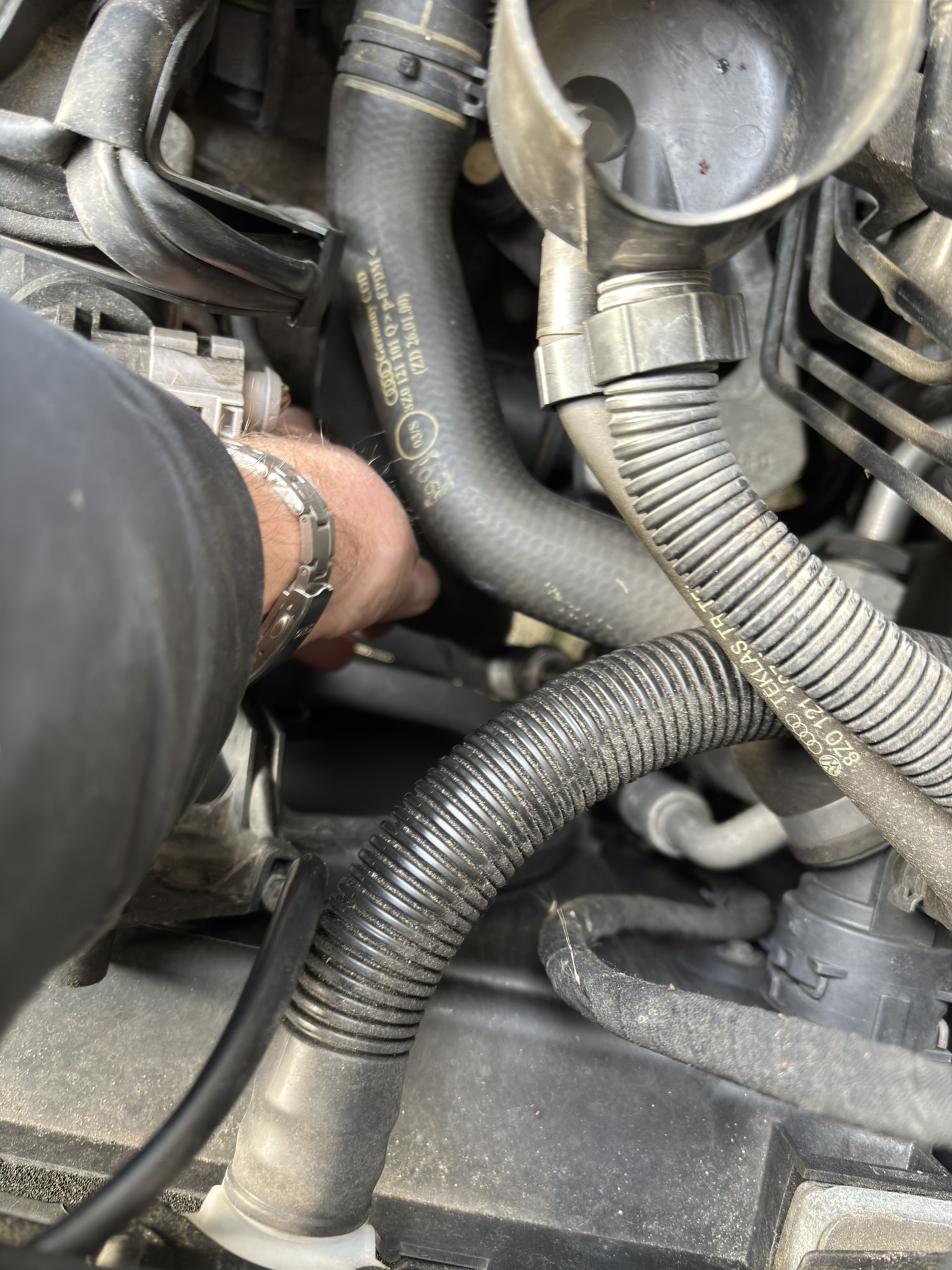

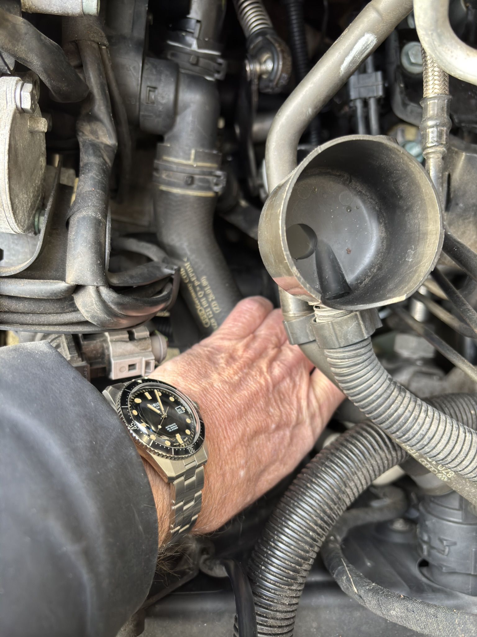

Ik heb nog wel wat aanvullende, diagnostische info. Ik heb er net een blokje mee gereden hier in de stad en dan oververhit hij niet; blijft op 90 graden hangen. Maar heb het gevoel dat dat meer geluk dan wijsheid is want de bovenste slang vanaf de thermostaat naar de radiator wordt warm/heet, maar de onderste slang blijft koud.
Geen vloeistof lekkage bij de waterpomp noch bij de thermostaat (onder druk bij 90 graden bekeken). Bij opwarmen stroomt er koelvloeistof over door het kleine kanaaltje in het voorraad tankje. Heb de fan ook gecheckt en die doet het.
Lijkt mij toch haast de thermostaat weer...

Voor de duidelijkheid; in het bericht hierboven is de onderste foto van de bovenste slang, en die wordt dus heet - de onderste slang, bovenste foto, blijft koud.
