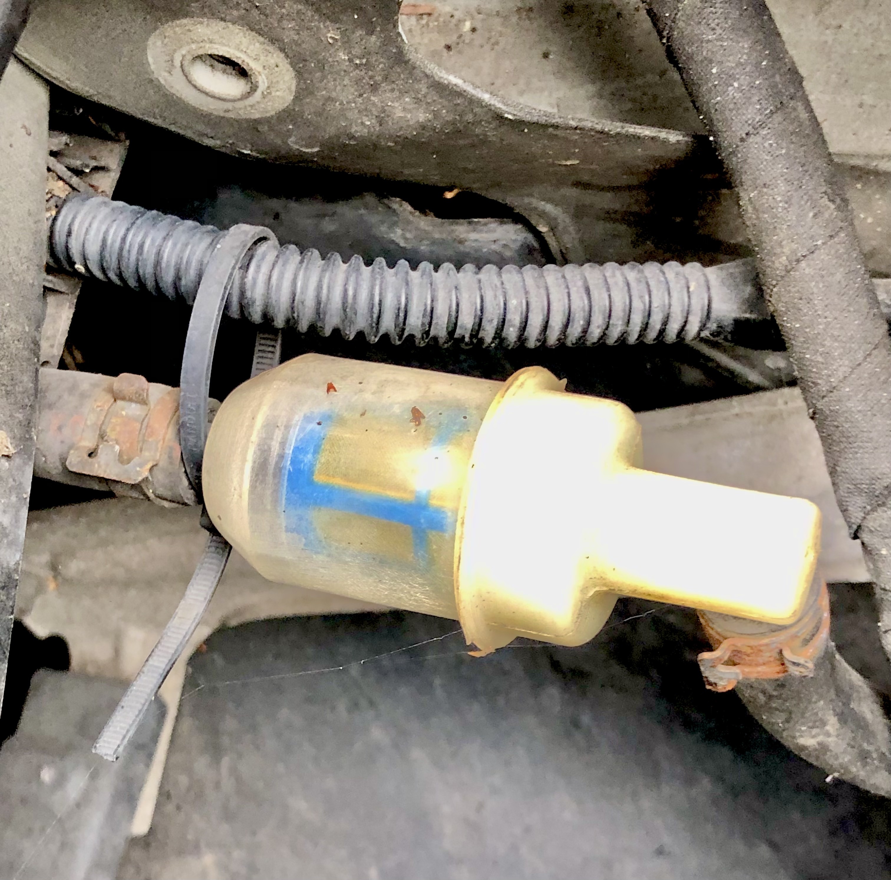

Toch geen benzinefilter dus! Dan heb ik me echt in de routing vergist.
Dank voor je bijdrage Ed! Ik ga een nw koolstoffiltertje halen (x2 😁)
03 sep 2024, 11:37 2 x
Dat verklaart de donkere kleur...
Overigens heb ik zo'n filtertje nog nooit aangetroffen onder de motorkap van een A2 en ik heb er 10 gehad (maar die hadden een AUA, BBY of ATL motor, dus geen BAD).
Maar weer wat geleerd :mrgreen:

Er staat demper ( zie ik nu pas :mrgreen: )
Helaas kan ik geen onderdeel nummer naar voren halen. Ik heb nl geen betaald account van Etka (Zap7). Wellicht kan iemand anders hier wel achter komen.

Even gekeken in partslink en het is de 8Z0 201 801. e65 ex btw via Audi en vlgs mij gewoon leverbaar.
Maar het is inderdaad een koolstoffilter (hoewel er idd 'demper' bij de nl vertaling staat) en die zouden in ieder geval theoretisch gezien levenslang mee moeten gaan.

Mijn filter ziet er een stuk transparanter uit, lijkt zonder koolstof.

Het lijkt erop dat er voor de FSI een terugroepactie is geweest waarbij
het los in motorruimte hangende koolstoffilter met tyraps is vastgezet ... ;)

Van de FSI zijn er zo weinig gemaakt dat er blijkbaar geen andere oplossing nodig was. Echt handwerk dus. ;)

Das ist auch ein völlig falscher Filter!
An der Stelle muss der oben beschriebene Aktivkohle Filter sitzen.
Dit is ook nog eens een compleet verkeerd filter!
Het hierboven beschreven actieve koolfilter moet zich op dit punt bevinden.
