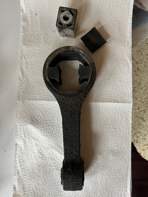

Vanmiddag begon onze auto ineens veel lawaai te maken. Vooral bij het optrekken en het schakelen ging het goed tekeer!
Met knikkende knieën naar de garage en daar ontdekte men dat de versnellingsbaksteun het begeven had.
Maar hoe kom je nu aan een nieuwe steun?
De garage kwam via de diverse sites uit op een Poolse leverancier die een goed alternatief voor deze steun had: de Skoda steun zou identiek zijn.
Die heeft zijn toeleverancier op voorraad en deze wordt opgestuurd naar mijn garage.
Hij zou er morgenochtend moeten zijn. Ben benieuwd….

Bedankt voor deze informatie! Het gaat dus om de zgn dogbone die vervangen moet worden.

De garage heeft een nieuwe dogbone gemonteerd en alles werkt weer zoals het hoort!
oude dogbone

Daar was je (A2) duidelijk aan toe :innocent:
